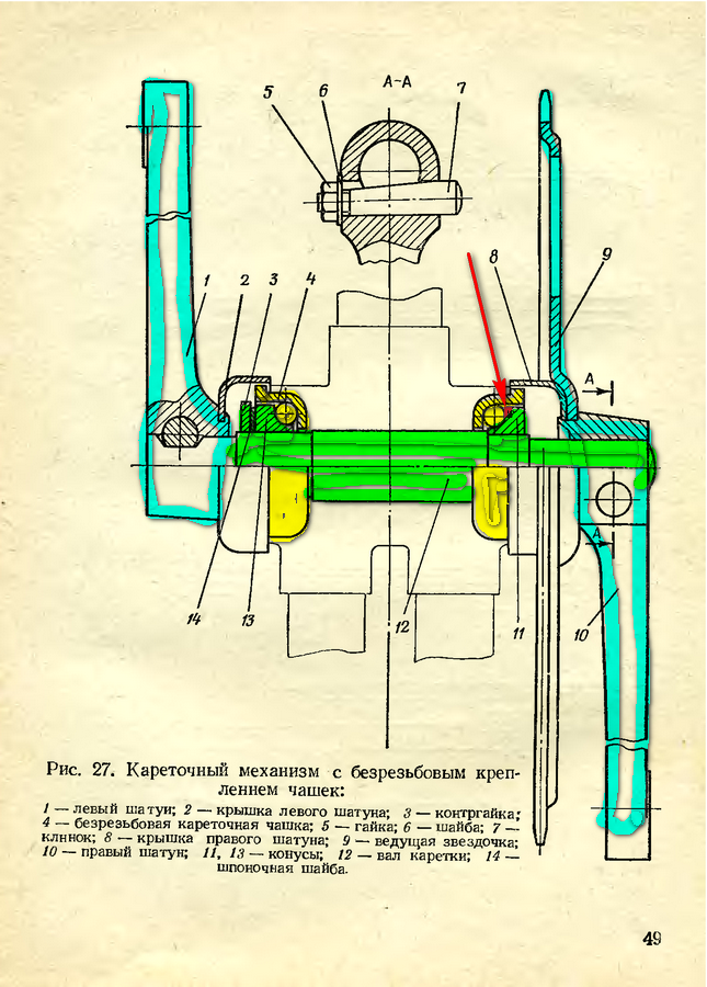

 Заголовок сообщения: Re: Помогите с установкой каретки
СообщениеДобавлено: 02.07.2014 20:07
:ROFL:
:thewall:
От Вашей родной штатной каретки берёте чашки и шарики. Шатуны те, что Вы уже купили :yes: - под квадрат. Каретку покупаете на минск в сборе гривен за 50-60 ПОД КВАДРАТ. Она - копия Вашей, но её чашки имеют на 0,5 мм меньший диаметр - поэтому минские чашки выкидываем, используем Ваши, чтоб в раме не болтались.
Ваши чашки в раме, в них вставляем Ваши шарики, а туда - ось с конусами такую - она будет в минской каретке, которую Вы должны купить
Если ваши шарики рассыпались - тулим минские.
Каретка собрана. На её квадраты надеваем вчера купленые шатуны - радуемся.
Вот: Жёлтые детали - Ваши родные, голубые - от вчерашней покупки, зелёные - нужно купить минскую каретку на дерибан (на красное не смотрите - это от другой темы картинка)
spr_vel_1976_49.png [ 717.46 КБ | Просмотров: 3154 ]
Так понятно? :eek:

Да все четко, просто привык переспросить, что бы потом не ошибиться, завтра беру свой любимый виллер и вперед кататься по базарам)) По результатам отпишусь)
