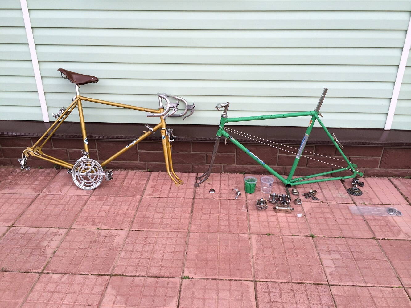

Да опять нужно выбирать, или делать велосипед в оригинале, к чему есть некоторые причины, или делать авторский велосипед с фантазией.... вот и сижу думаю, а еще с подкраской проблемы.... цвет не подбирается, выглядит черте как подкрашенное....

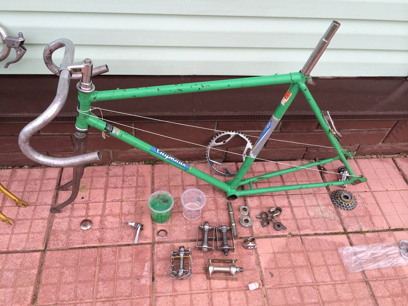

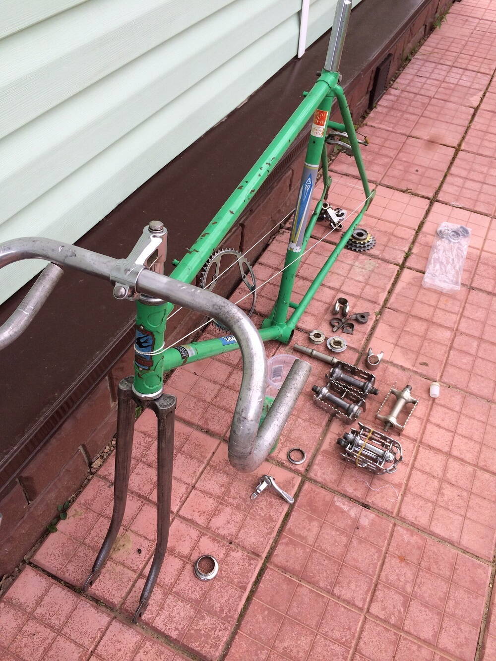

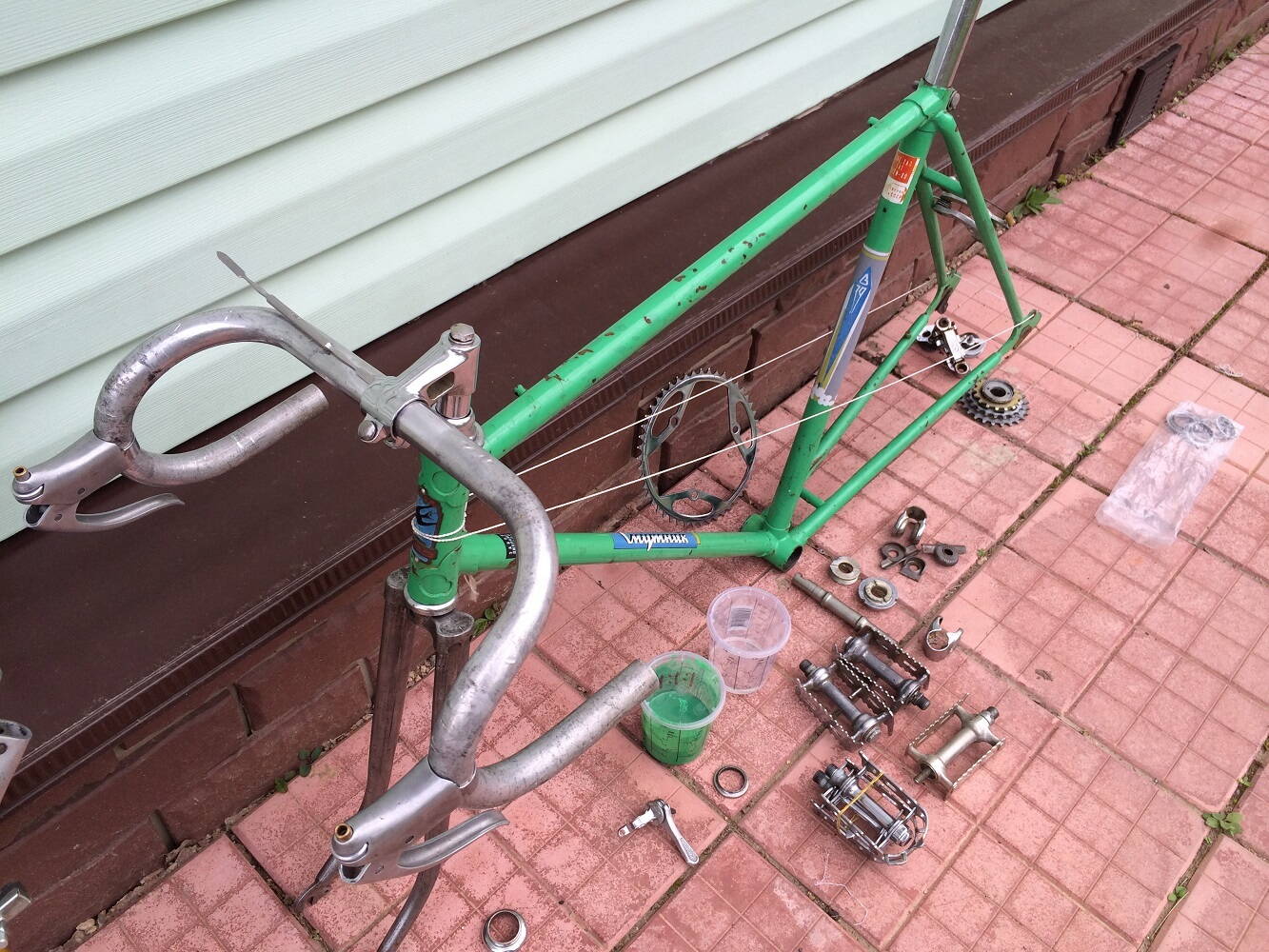

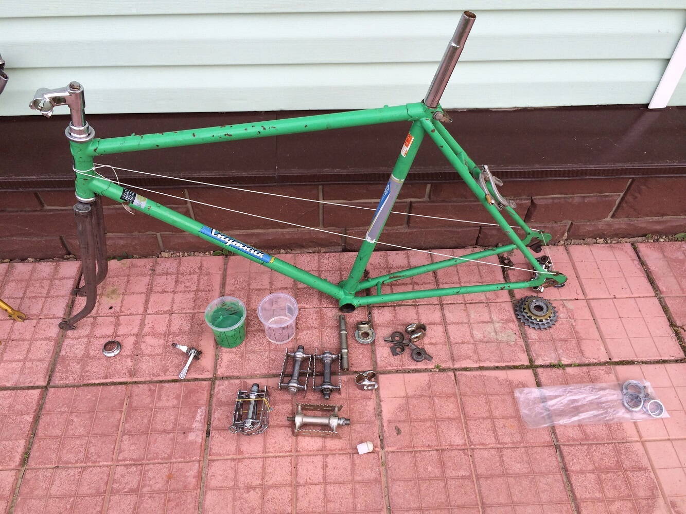

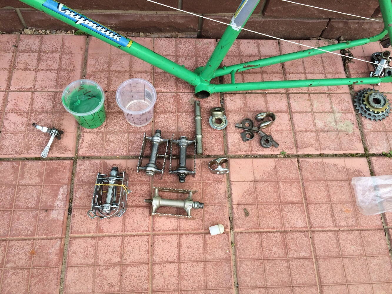

Ну почему же :roll: я так и сделал, мне нужно будет красить вилку под эту раму, той же акриловой краской я попытался подкрасить, получилась ерунда, во первых она блестит совсем по другому, во вторых она долго сохнет, и успевает стечь и засохнуть буграми, плюс к этому как всегда цвет на разных местах рамы другой и попасть в него не получается никак, во общем не доволен, вариантов решения два, или срезать то что подкрасил и подбирать из ремонтных красок или красить раму с сохранением деколей. Склоняюсь к последнему, так как все равно красить вилку, а она будет блестеть как новая а остальная рама на ее фоне будет :facepalm:
Подкрашенное не фотографировал, рука не поднялась.
Прикинул, что у меня есть для него, ну много чего не хватает буду искать, а вот Спорт 84 думаю скоро поедет.
IMG_0801.JPG [ 540.13 КБ | Просмотров: 1685 ]
IMG_0802.JPG [ 718.18 КБ | Просмотров: 1685 ]
IMG_0806.JPG [ 481.96 КБ | Просмотров: 1685 ]
IMG_0807.JPG [ 536.57 КБ | Просмотров: 1685 ]
IMG_0808.JPG [ 548.45 КБ | Просмотров: 1685 ]

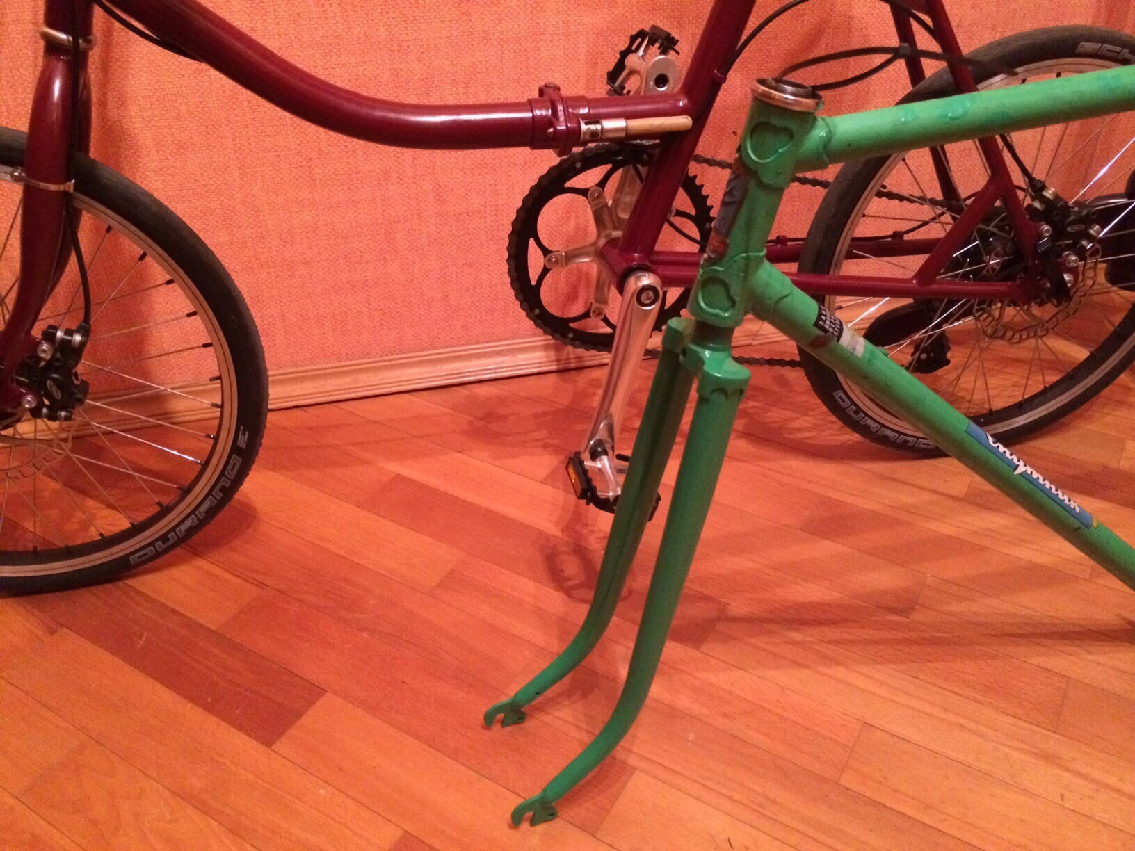

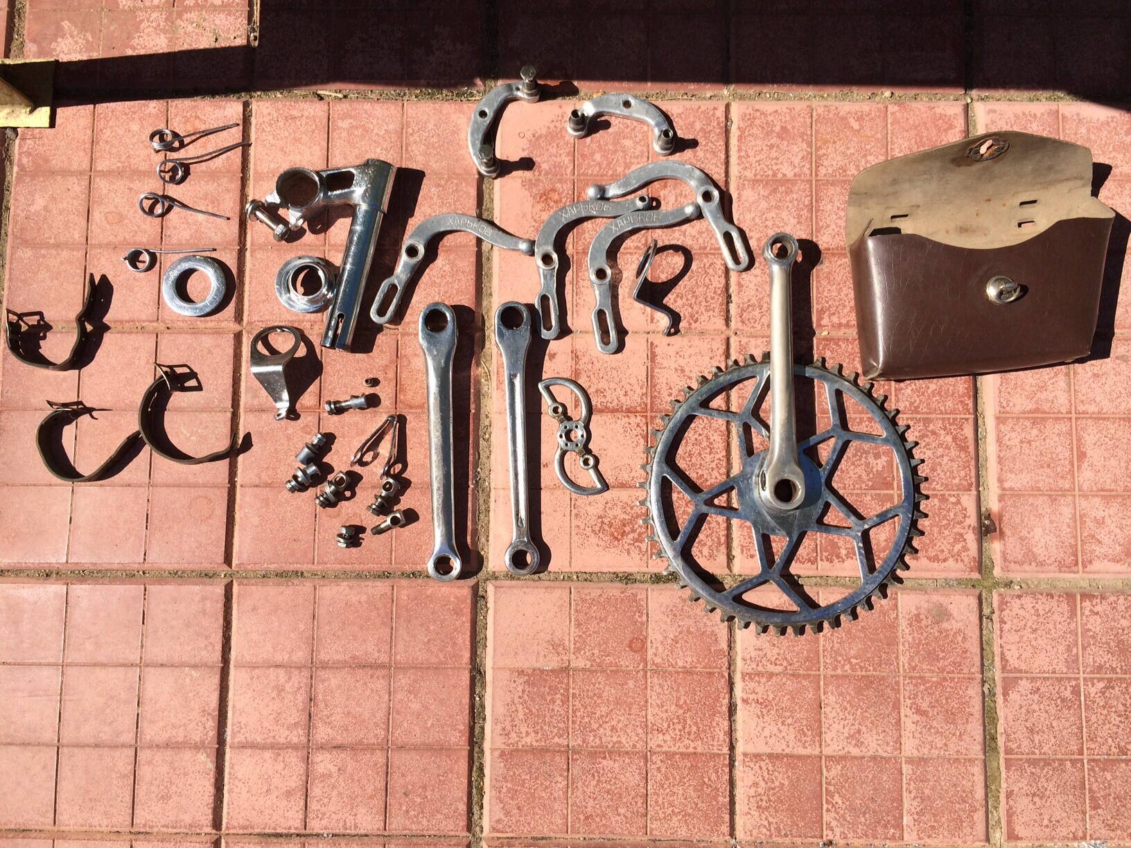

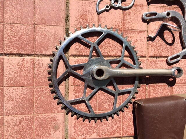

Костя для тебя специально удлиненный подсидел :smile:
IMG_0805.JPG [ 629.42 КБ | Просмотров: 1685 ]
IMG_0803.JPG [ 747.13 КБ | Просмотров: 1685 ]

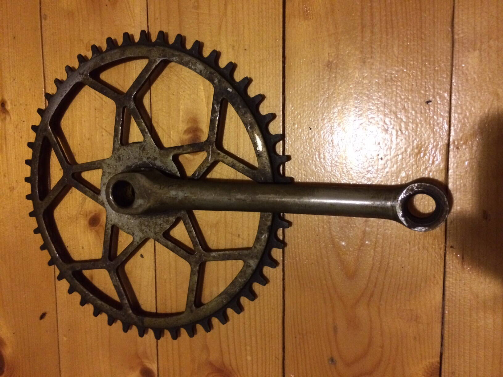

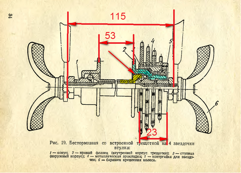

О, Серёж, я ж тебе втулку на три звезды померял старинную (звёзды толстые, типа сингловых, обод на том колесе - узкая чайка. Кольцо, что стопорит звёзды - резьбовое. Размеры вот. Ну это затасканый по форуму чертёж, причём с четырьмя звёздами, там шопопало нанесено, но размеры для себя найдёшь:
spr_vel_1976_34.png [ 737.82 КБ | Просмотров: 1650 ]
Думаю, такие же, как на более поздней четырёхзвёздной (лень ещё и её мерять :D

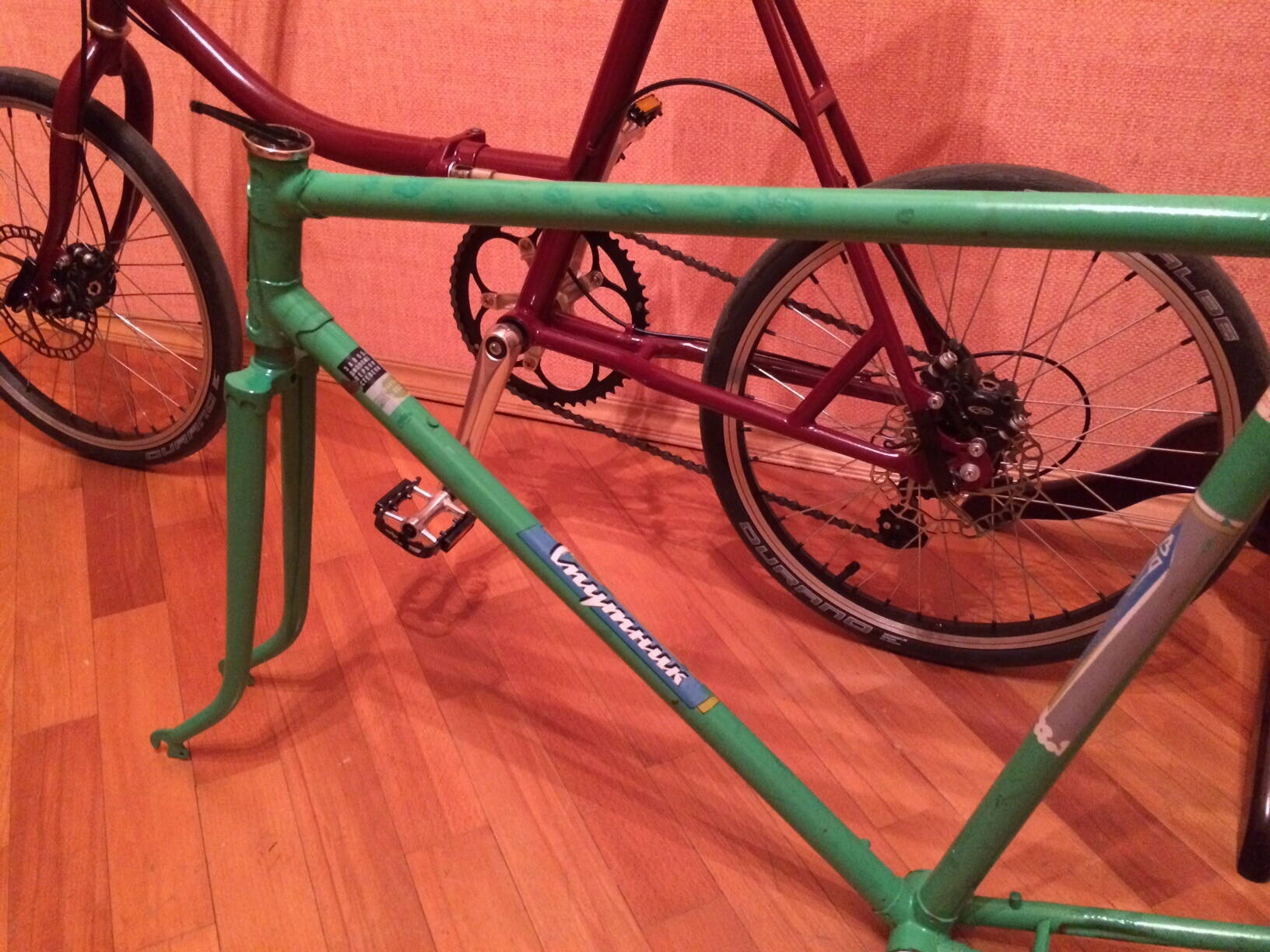

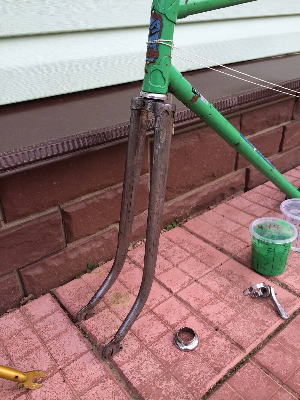

Покрасил вилку, цвет при дневном освещении один в один, но к великому сожалению, под красить дефекты на раме так и не получается нормально((( буду красить с сохранением декалей, иначе рама вся пятнистая. Уж я и так и эдак старался подобрать цвет, но на выгоравшей раме с краской не металик не получается нормально.
image.jpg [ 632.64 КБ | Просмотров: 1505 ]
image.jpg [ 624.65 КБ | Просмотров: 1505 ]

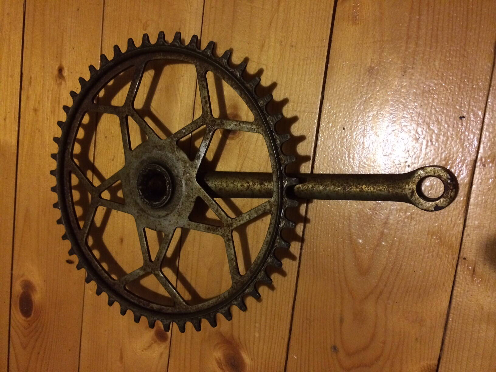

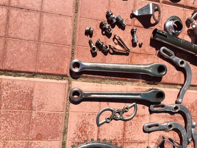

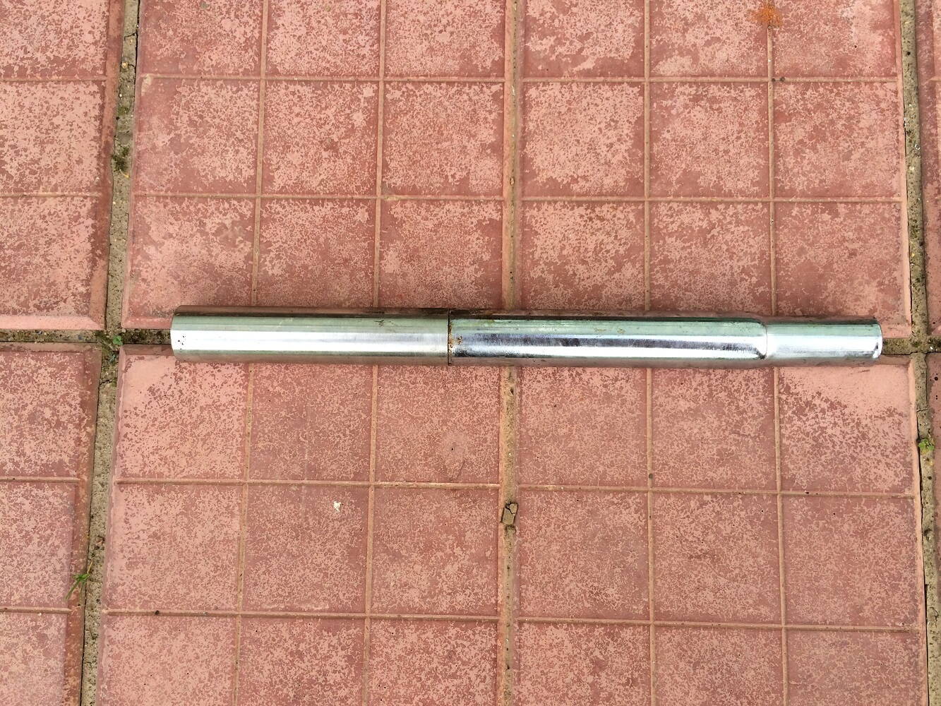

Влад К, к нашему разговору про лимонную кислоту, наглядный пример, на фотографии деталь до и после ночи в лимонной кислоте.
image.jpg [ 555.26 КБ | Просмотров: 1501 ]
image.jpg [ 582.86 КБ | Просмотров: 1501 ]
image.jpg [ 975.36 КБ | Просмотров: 1501 ]
image.jpg [ 176.01 КБ | Просмотров: 1501 ]
image.jpg [ 176.18 КБ | Просмотров: 1501 ]
