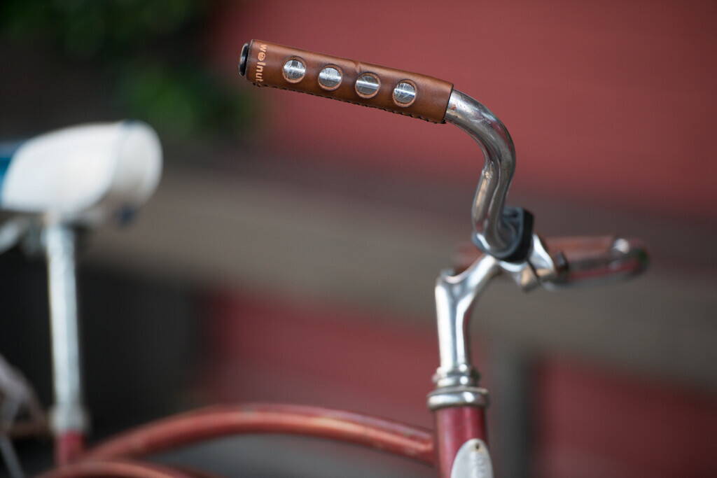

Щось близьке до цього... А далі включайте уяву: Чорна рама з вилкою, можливо якісь елементи декору буде нанесено на раму перед покриттям лаком. Наразі руль залишається той що є. На рулі буде лиш одна гальмівна ручка під'єднана до гальм передньої втулки, а ще манетка, двіночок... Гріпси мабуть заміню на шкіряні, щодо цього є ідейка, нижче додам фото. Сідло спробую відреставрувати те що є, надіюся що все вдасться і обійдеться без втрат, не зважаючи на трохи понівечений стан. Чорні ободи з білими цировками, покришки білі, але якомога ширші (щоб зручно було їздити по львівській бруківці :D Багажник, лямпка та фара, ножка для підтримки ровера без сторонньої допомоги - на даний момент не плануються! Педалі однозначно варто замінити, наявні з різних епох :D все залежатиме від того якою буде система...
Щодо гріпс, сподобалася така реалізація, а замість брендових бруксівських заглушок, спробую використати корки від оковитої... тільки біда що я її не вживаю, а спеціально купувати :D
Комментарий к файлу: гріпси
ErinBerzelPhotography-2532_1024x1024.jpg [ 91.84 КБ | Просмотров: 1172 ]
Якось тако! Вдячний усім за увагу та час!

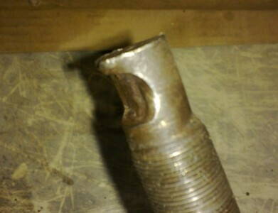

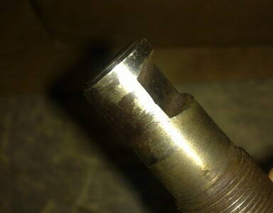

Якщо я правельно зрозумів,що проблема https://www.dropbox.com/sh/8796ypm6a3cffra/AAC6QHBoASbAyi4P4Jak337na#lh:null-14070043.jpg з 28 по 33 фотку, якщо так ... то я проблеми не бачу можна ставити "рідний" вал , просто чуть-чуть примарафетити :wink:
 Заголовок сообщения: Re: LELEKA
СообщениеДобавлено: 16.07.2014 21:52
Это посадочное под клин отличное:
14070040.jpg [ 21.43 КБ | Просмотров: 1087 ]
А этому только сварка и помогала. Тут клин стоять не будет:
14070039.jpg [ 26.91 КБ | Просмотров: 1087 ]

Фоток не видно, але це хєрня :D я зрозумів ... то,що заміна вала ?! Бо хтось там ТС пропонував, реставрацію (тіпа як в машинах роблять - наварюють обточують і т.д.) але я думаю,що не вартує таким бавитись... А ?!
СообщениеДобавлено: 16.07.2014 23:12
Поправил :D
Та было бы о чём печалиться. Если б оно какое-то уникальное было - тогда да. А над такими деталями я трясусь, когда они к нам в хорошем виде доходят. А в таком....
