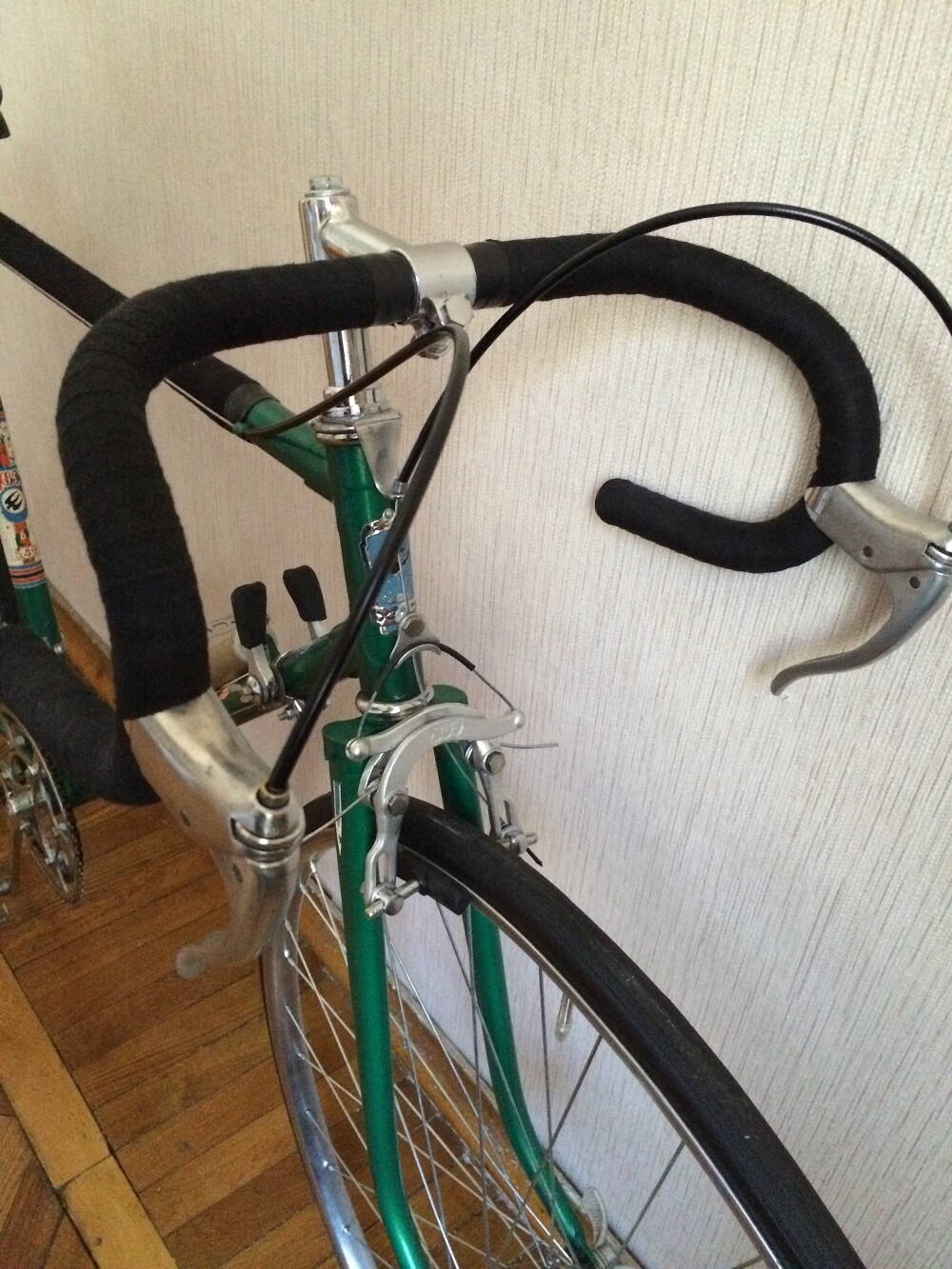

Всем привет.
Только из магазина, прикупил крутой звоночек.
Заказал защиту цепи и подседельный штырь, нормальной высоты с замком. Ждем.
Звонок приехал не один, а с 2х сторонней, вспененной лентой.
Зачем?
Кто мотал обмотку Brooks на голый руль, тот наверняка замечал, что он тонко получается, и очень жестко.
Так вот, я решил это исправить.
Пойду снимать обмотку мотать, и пробовать.
Заодно воткну другой вынос и попробую руль поднять "вверх ногами" :wink:

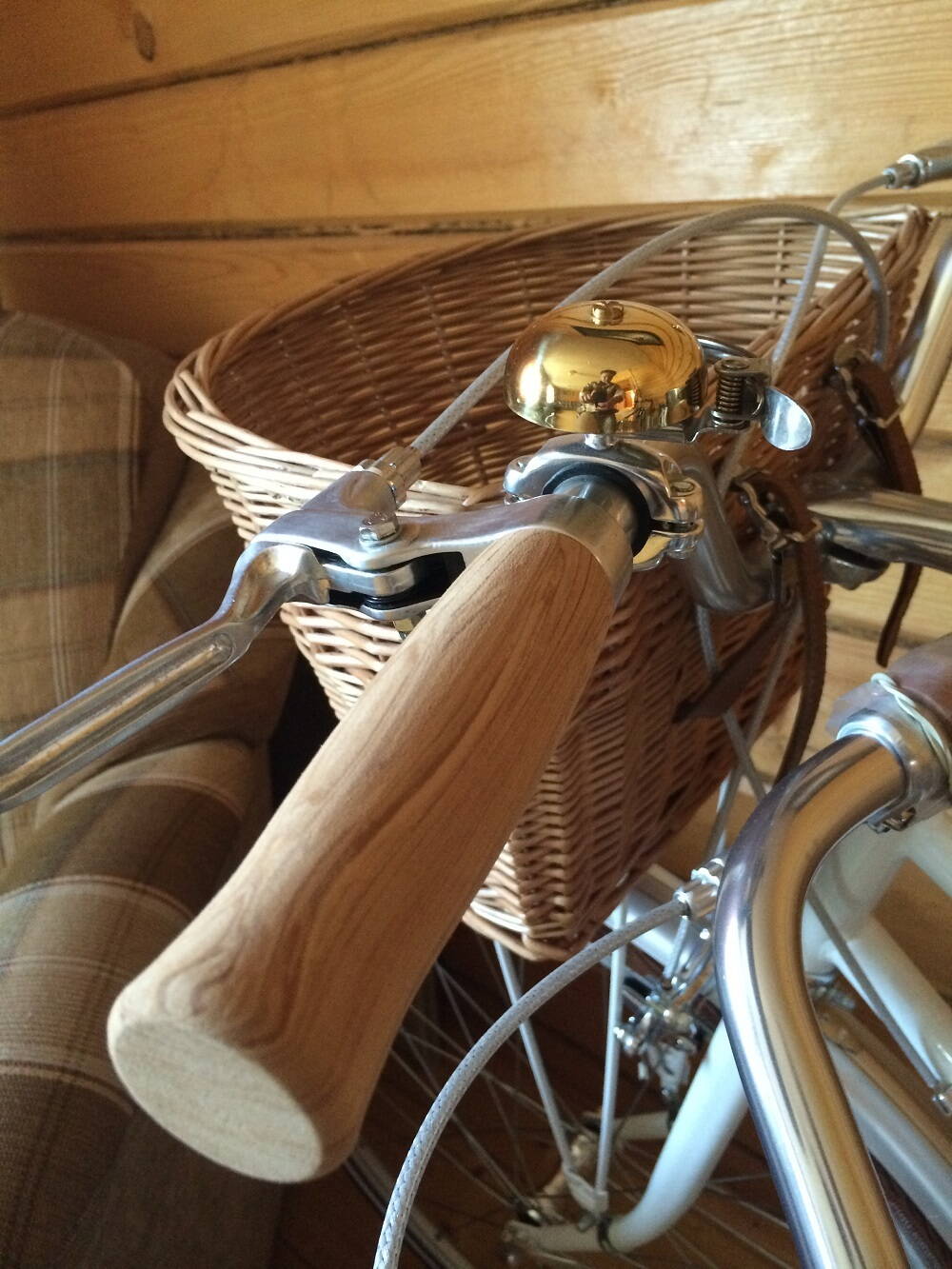

 Заголовок сообщения: Re: Новый проект - немецкий Prophite
СообщениеДобавлено: 17.07.2014 15:32
amatol
Звоночек классный, поставил такой жене на руль, очень звонкий и красивый, на руль мотал обмотку по верх такого скотча, в качестве обмотки правда использовал киперную хлопковую ленту из магазина ткани, получилось хорошо, без слоя вспененного скотча было тонко и жестко, сейчас под обмоткой чувствуется мягкий слой, лента не сползает никуда.
Потом менял вынос и пришлось снимать обмотку, она отклеилась от ленты нормально, а вот лента от руля отклеивается не хочет совсем, ее видимо химией проще смыть вместе с клеящим слоем. Снятую обмотку намотал еще раз на тот же слой клейкой ленты совершенно нормально.
