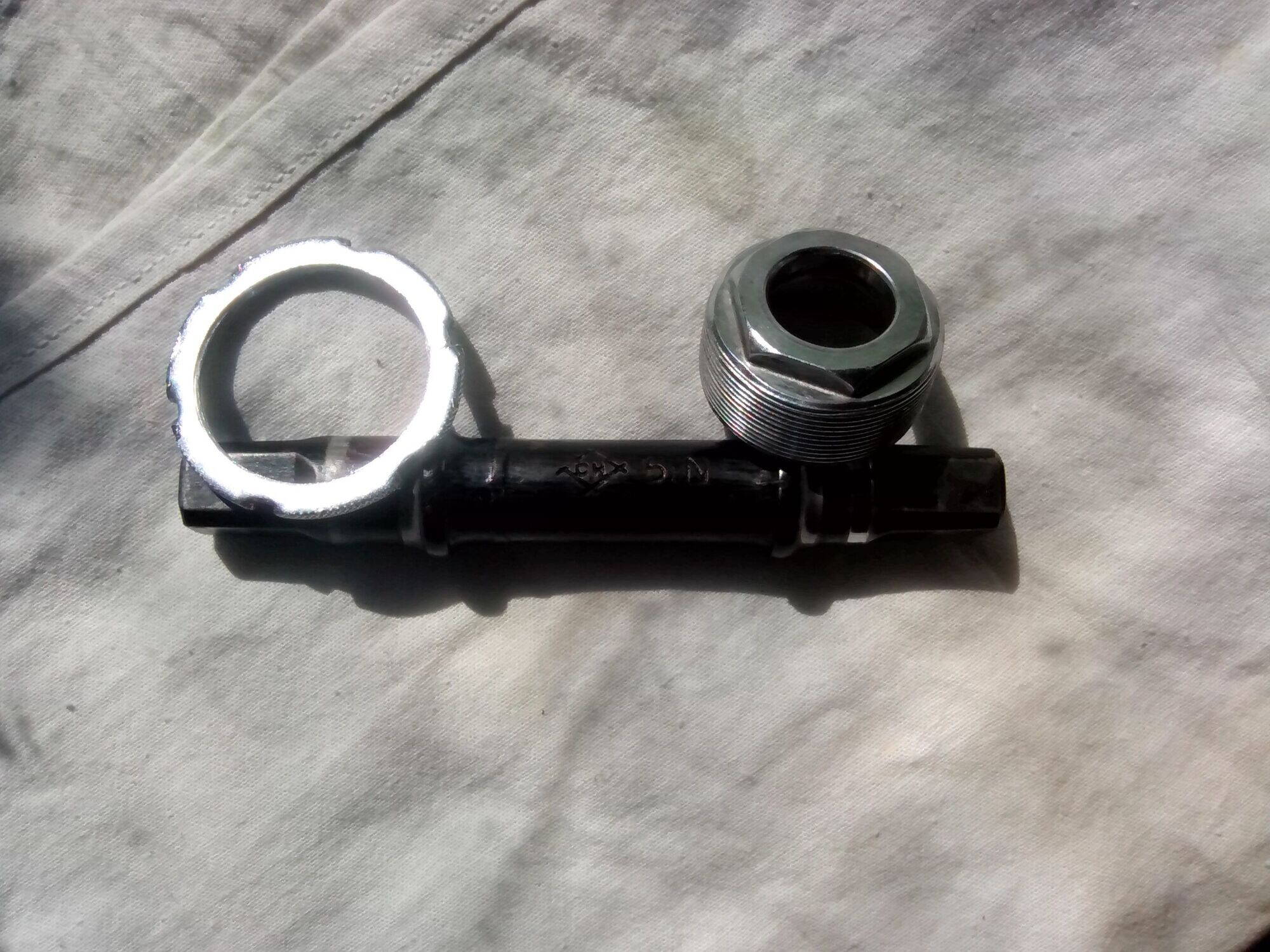

Мне всё больше нравится моё приобретение. Вечером разобрал каретку, долго отмывал старые детали...
Они в отличном состоянии!
IMG_20140821_154046.jpg [ 592.18 КБ | Просмотров: 3240 ]
IMG_20140821_154131.jpg [ 551.96 КБ | Просмотров: 3240 ]
Вал, чашки, контргайка, шатуны - всё без видимых повреждений, очень добротное и тяжелое.
Справа на валу кольцевая потертость от езды без подшипника, но она никак не мешает.
Но есть и проблема - в наличии только 21 шарик (как минимум один потерялся). А учитывая диаметр 6,37 мм... я пока не нашел таких.
IMG_20140821_154259.jpg [ 396.1 КБ | Просмотров: 3240 ]

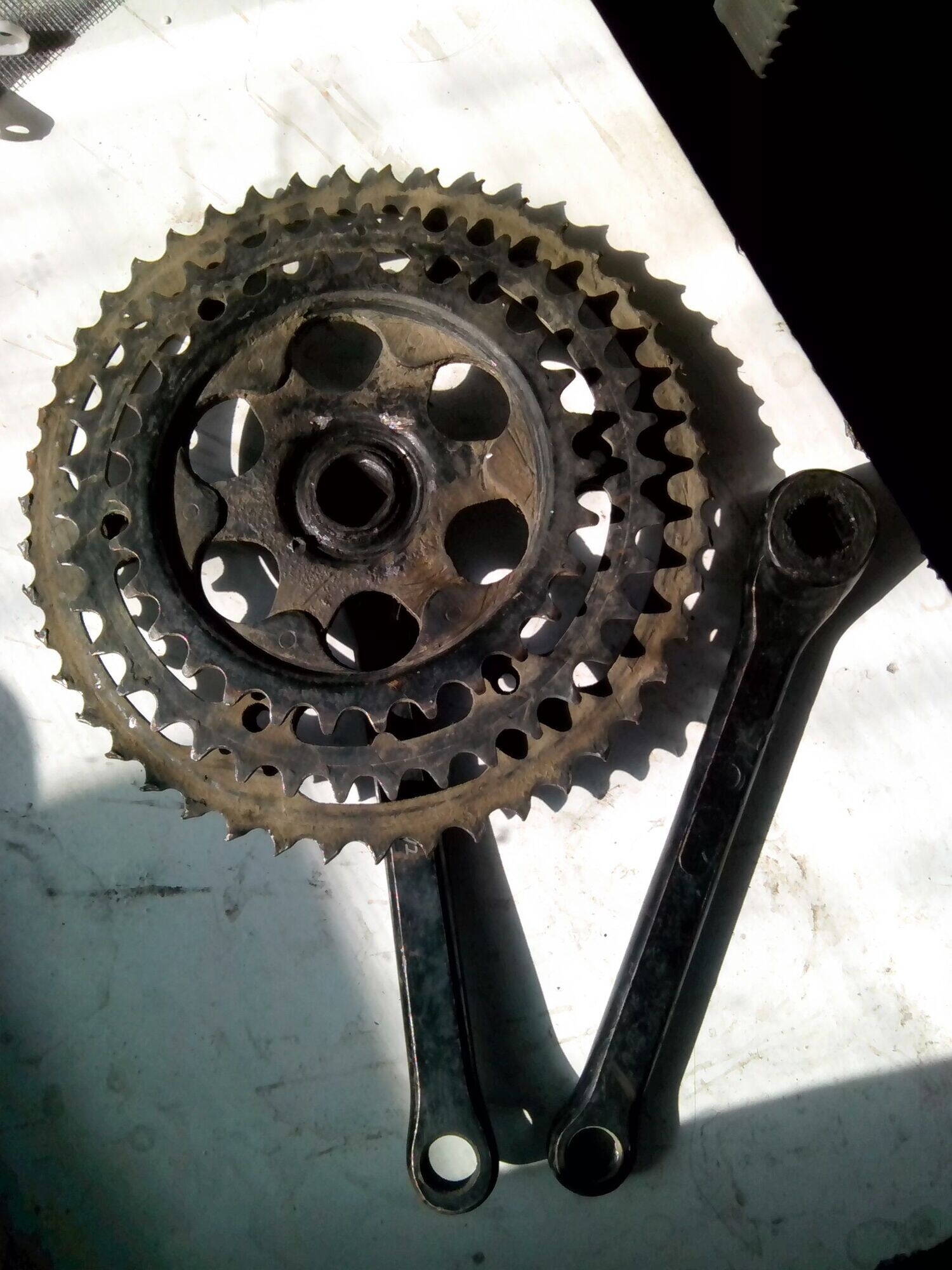

Самая большая шестерня убита в хлам, но она легким движением наждачного круга превращается в защиту цепи (убираются кривые зубчики до образования правильной окружности).
Средняя шестерня совершенно целая и имеет оптимальное количество зубьев под планетарку - 38.
Маленькая шестерня остаётся как есть (не мешает).
