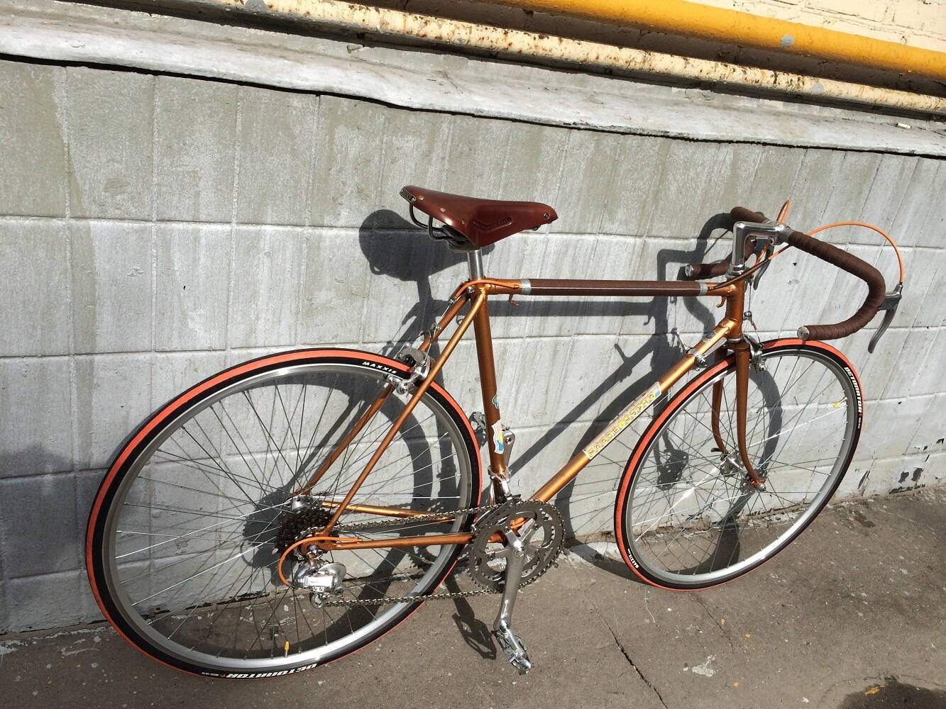

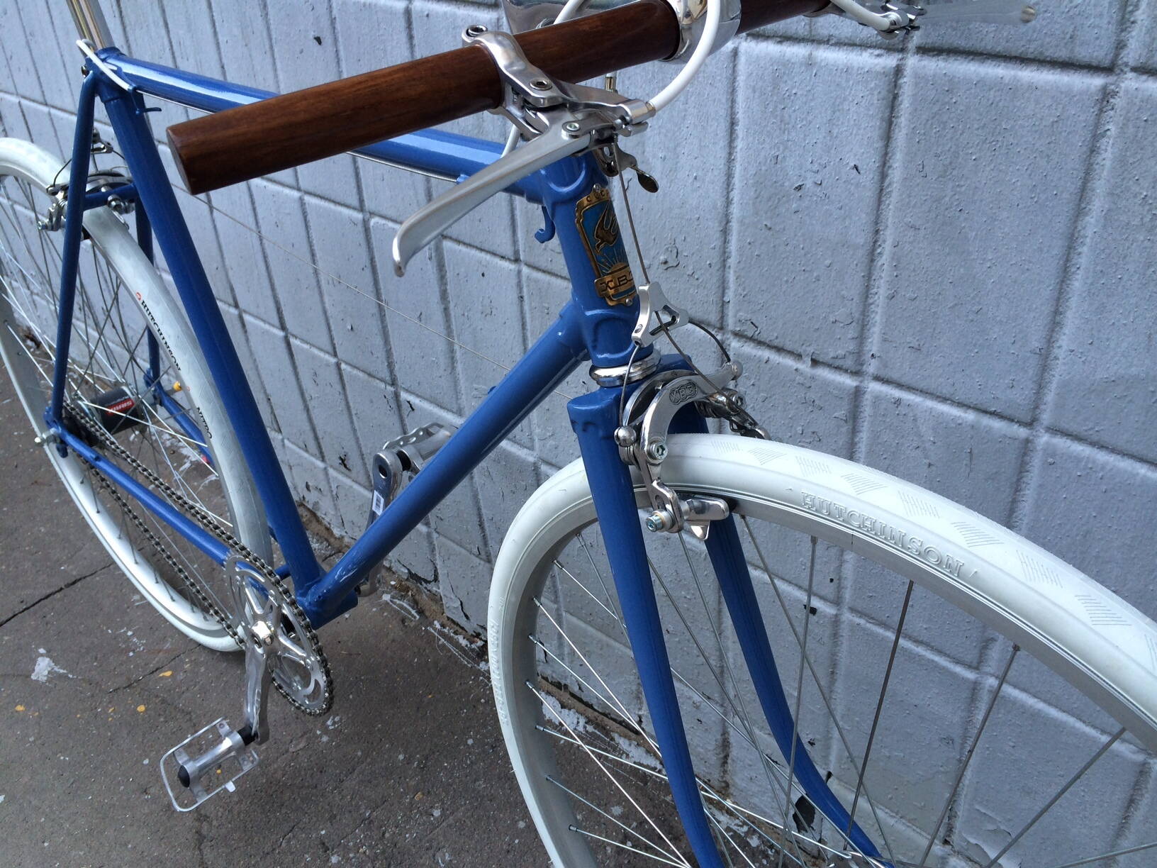

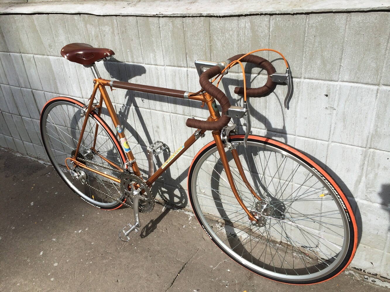

Костя спасибо :smile:

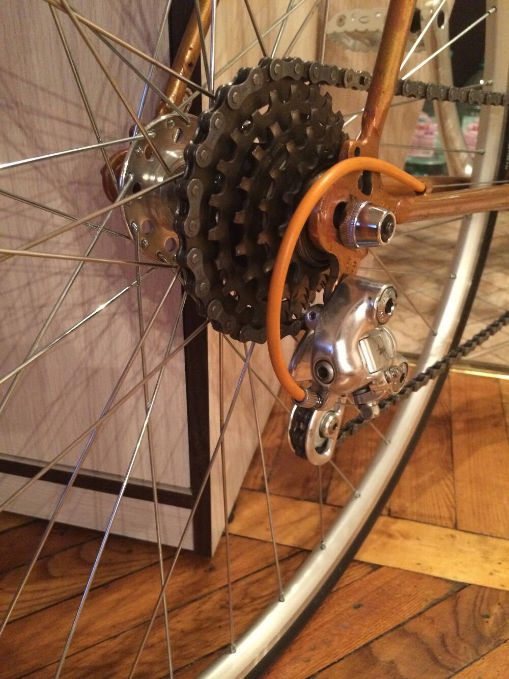

Еще вариант это восстанавливать Чемпиона полностью в оригинале для особо парадных выездов, а для покатушек на каждый день взять СШ/Спорт/Турист (тут что понравится) и на нем ставить эксперементы с ободами и чем угодно.
Для наглядности какие обода смотрятся органично фотография СШ Феситивальчик.
IMG_0865.JPG [ 649.58 КБ | Просмотров: 1992 ]
IMG_0866.JPG [ 647.81 КБ | Просмотров: 1992 ]
IMG_0390.JPG [ 413.73 КБ | Просмотров: 1992 ]

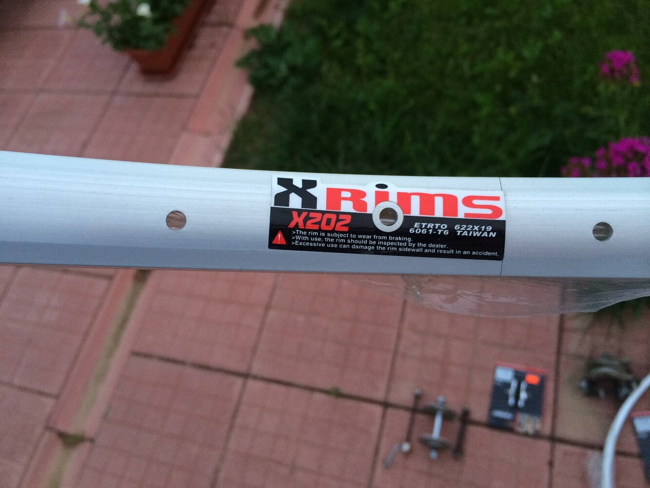

Обода можно еще вот такие они похожи оригинальные http://4sport.ru/kupit_obod-alexrims-x-202_otbor_700
СообщениеДобавлено: 20.08.2014 13:38
↑ вот да, и обода и картриджи у Сергея на стартоне правильные.
А по ссылке одинарные - вот тот нечастый случай, когда не стОит брать одинарные. Хоть визуально они впиываются. Правда, неизвестно, какая там посадочная ширина.
Нас интересует ширина 14 мм (на крайняк 13-15) на 28 дюймовом ободе. По-людски (без дюймов и 700С) такой обод обозначается, как 622-14.
Просто часто современнве обода имеют угловатый профиль http://www.velostyle.com.ua/images/prod ... /93251.jpg - это фу-фу-фу для такого проекта, тем более высокие, тем более крашеные. Просто смотрите, чтобы они были максимально похожи на родные.
А картриджные торм. колодки тоже принципиально и визуально похожи на родные - алюминиевый корпус со сменной чёрной колодкой. Ведь недорогие современные представляют собой просто кусок композита с заформованым штырём крепления.

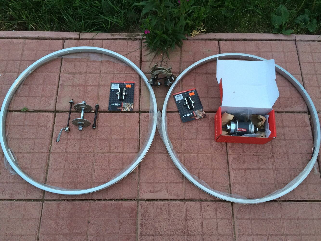

Костя цель у Александра покатушки в парке и комфорт, так что на Чемпионе одинарные обода имеют право быть, кстати на Автоматике я поставил себе такие с резиной 28 мм впечатления положительные, особенно в плане комфорта.
