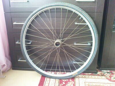

В общем, посоветовавшись с HENK75, раму решил всё ж таки варить, но как нить потом :) В данный момент есть более перспективный проект, ЗИФ 1В :) Ну и чтоб далеко не ходить, спрошу тут же, чем бы снять с колёс серебрянку, заботливо нанесённую предыдущим владельцем, не попортив _возможно_ сохранившийся хром? :)
 Заголовок сообщения: Re: Раму на помойку?
СообщениеДобавлено: 27.08.2014 15:16
Растворителем, с хромом от него ничего не будет, постарайтесь не использовать механические способы, если не будет брать растворитель то есть смывки для краски, но с ними надо пробовать на небольшом тестовом участке, если все ОК то чистить все.
Потом если есть ржавчина обработать в лимонке, можно замотать в тряпки с лимонкой или подобрать емкость и поворачивать обод периодически.

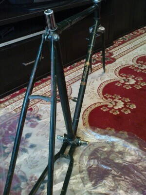

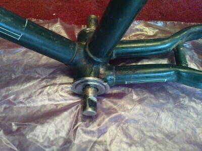

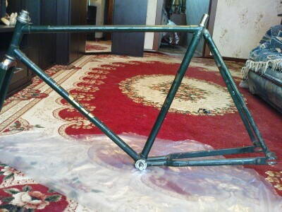

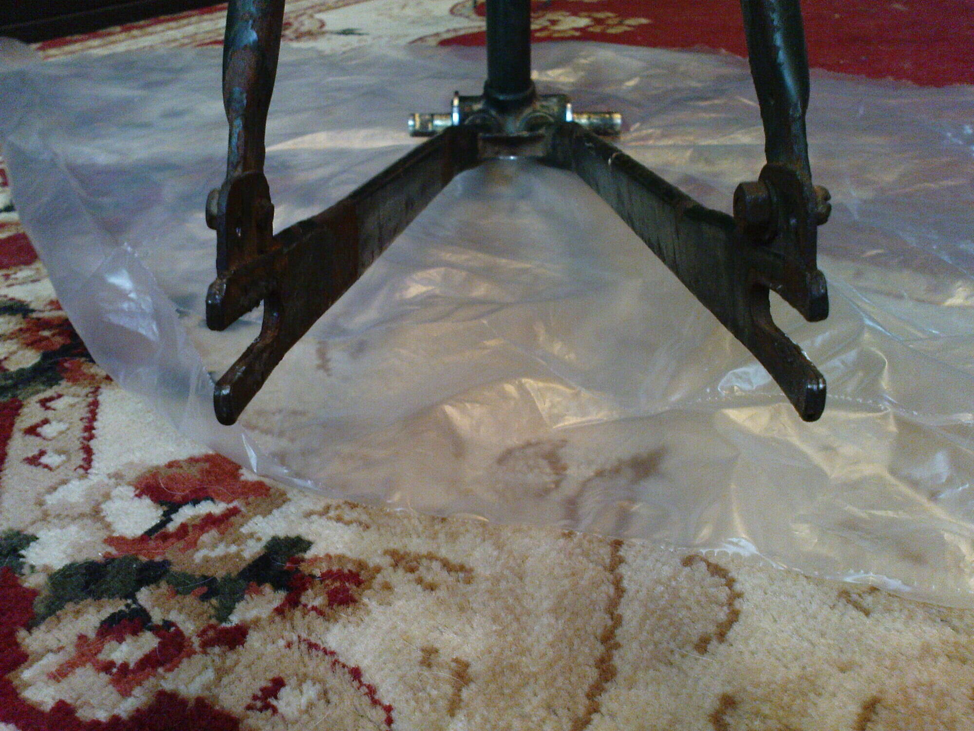

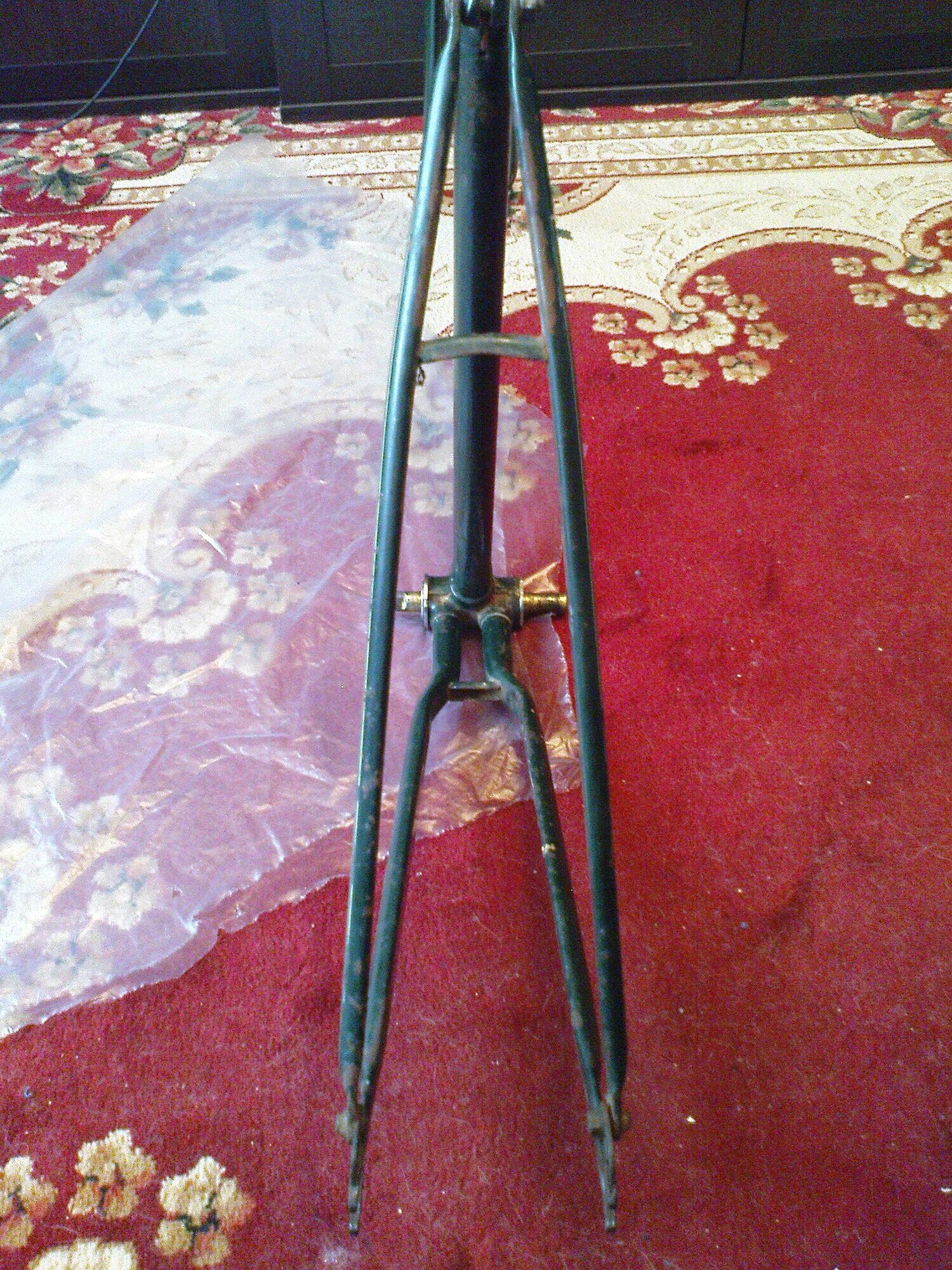

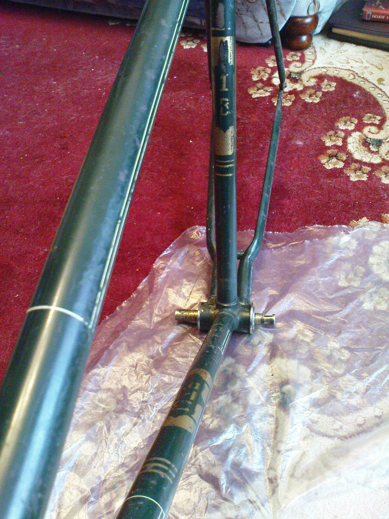

Вот фотки ЗИФа.
СообщениеДобавлено: 27.08.2014 15:28
А еще, что к нему есть? я так понял колеса?

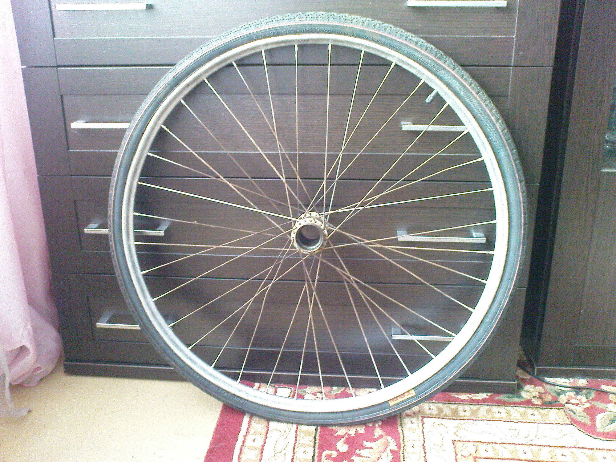

К нему из 100% родного больше ничего :) Большая звезда была убита в хлам, зубья причёсаны :) Есть пара кожаных сёдел, но явно от других велосипедов. Колёса от ПВЗ, втулка стояла китайская, а сами колёса вот такие:
DSC00437.JPG [ 754.14 КБ | Просмотров: 2507 ]

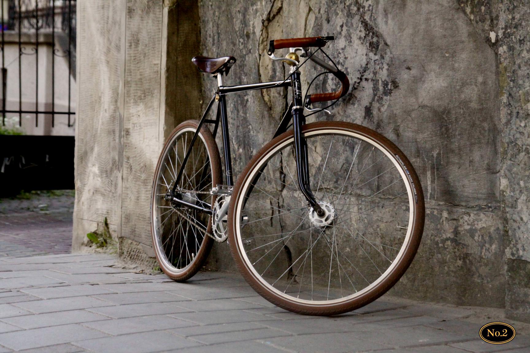

Ось мій - молодший брат Вашої рами (В110 73р.в.), "після напильника".

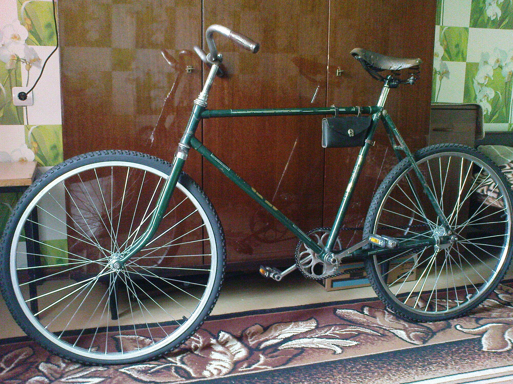

С Владом К я уже связался, но он пока занят :) А насчёт рамы - я большой ценитель ретро вещей, к тому же мне очень понравился сам велосипед. Хочется именно восстановить максимально близко к оригиналу и получать эстетическое удовольствие :) Да, работы с ним очень много будет, у меня вообще кроме рамы ничего нет по сути родного, даже шильдика нет и вилка там от другого велосипеда, баллончиком крашена, но как то за то время, что он у меня в коридоре провалялся, я с ним сроднился уже, чтоль... :) Навесил на раму пока ПВЗшные железки, чтоб спотыкаться об них поменьше, вот что вышло:

все-все мАлчу !!! :good:
Афігенний "чтоб не спотьікатся" вийшов :yes: , дай Бог кожному, а дліннющий який мммммммм....
Ми колись, тут с пацанами, рамами мірялись :oops: Так ЗіФ 1В по базі довший від 10В,ЖВЗ,ще хтось там вроді був на цілих 5-7 см (!).

Только сварка. Узлы делаются из "водопроводной" стали, поэтому перегрева они не боятся. А пайка встык не будет держать - нужна накладка, накладка такой сложной формы в кустарных условиях - имхо занадто... ну и эстетически в этом месте сварка поприятнее будет.
