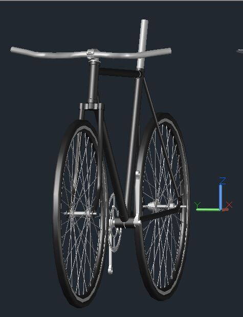

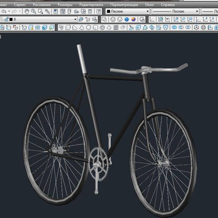

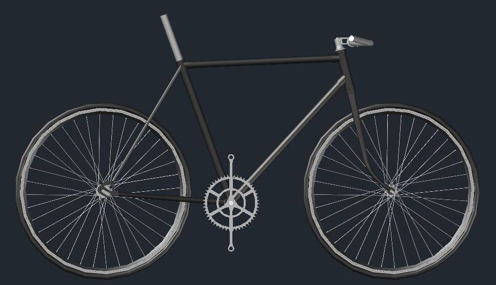

поки хворів займався 3d моделькою. ще не закінчена, наповнюю деталями по наявності часу, але загалом вже виглядає)
3.JPG [ 40.59 КБ | Просмотров: 1689 ]
4.JPG [ 73.75 КБ | Просмотров: 1689 ]
1.JPG [ 86.88 КБ | Просмотров: 1689 ]
 Заголовок сообщения: Re: Турист 90-их років
СообщениеДобавлено: 31.08.2014 23:56
Andriy Shukatka
Здорово, сколько времени потратили чтобы так отрисовать?
Кстати есть програмки где можно подбирать цвета и компоненты для велосипедов, может и Вам создать, что то подобное? В 3d таких программ не видел, ваша будет самая крутая!

ну на рахунок остаточної картинки, то є спеціальні програми для візуалізації, до того ще далеко. треба домоделити. але буде. на рахунок скільки пішло часу, тяжко сказати, десь 2 ночі)) не хотіось спати.)) а програма в якій моделю це AutoCad. я архітектор по спеціальності, такщо знання в цій області є))

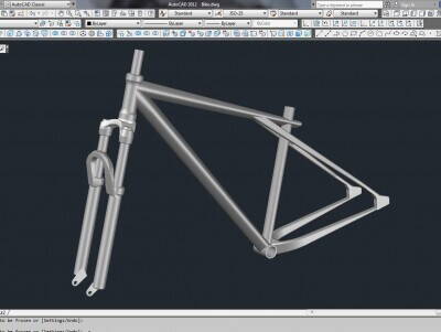

минулого року (також коли валявся на лікарняному) моделив свій GT Karakoram 2. але так і не дійшли руки завершити. тут трошки складніше через змінну геометрію труб.
Снимок.JPG [ 102.77 КБ | Просмотров: 1676 ]

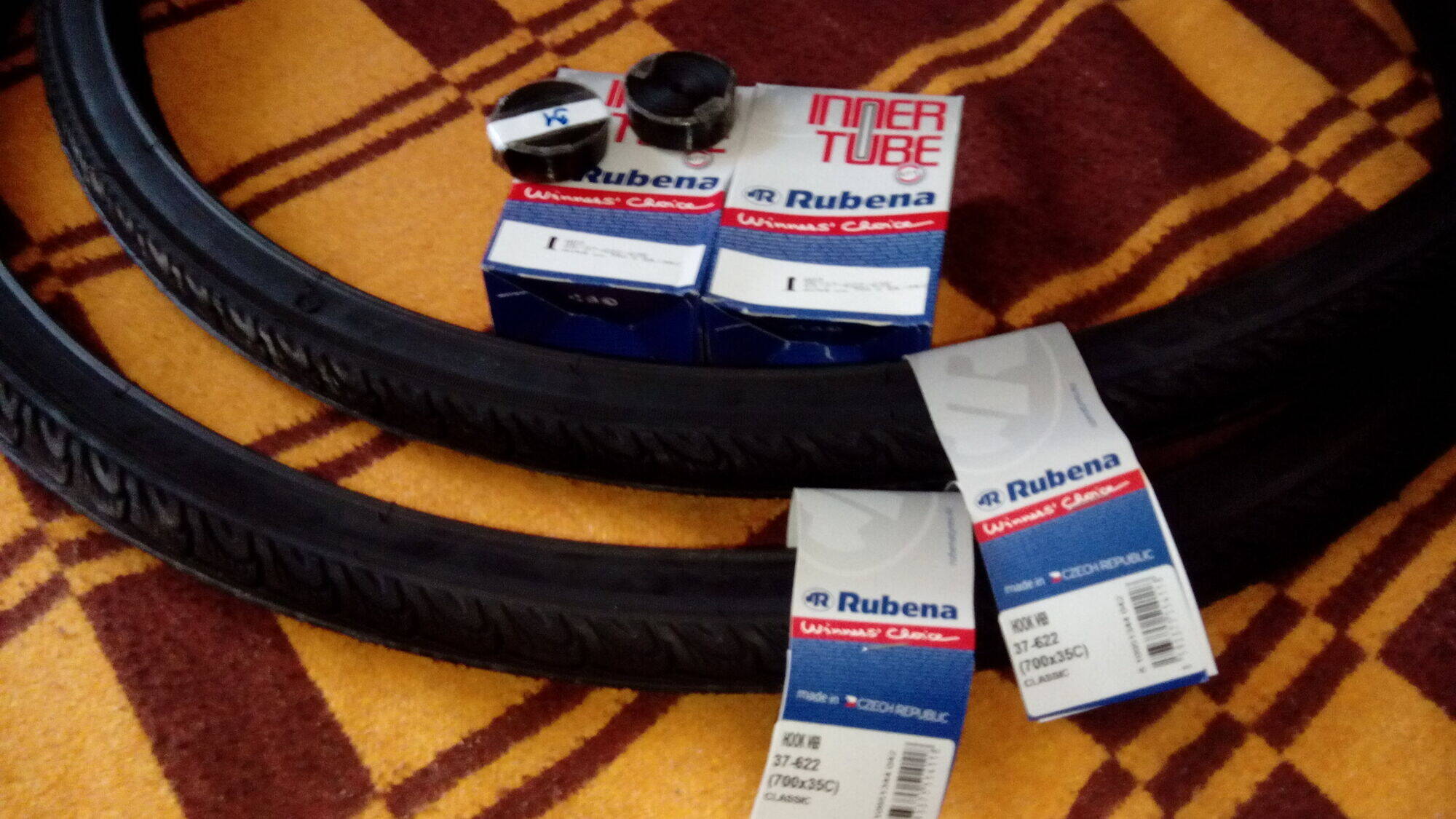

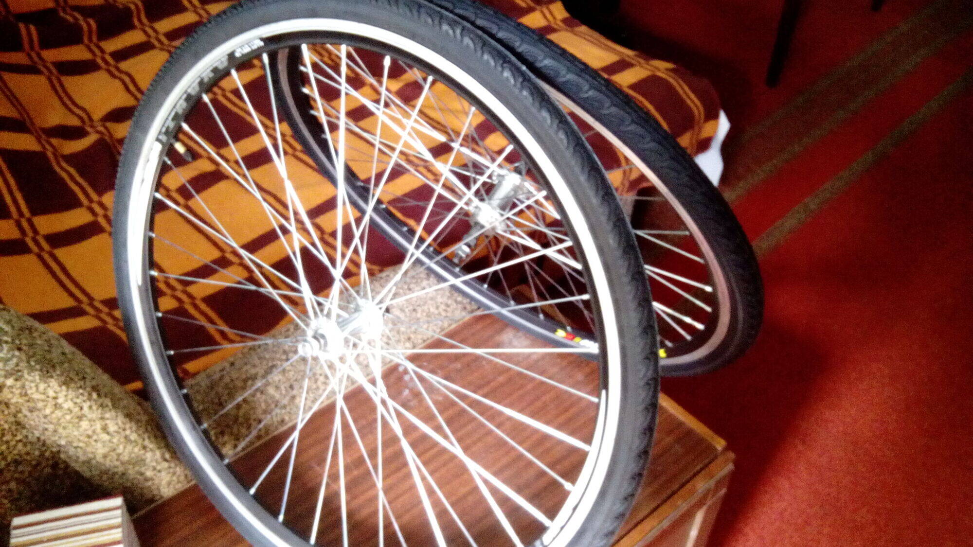

приїхала посилочка), покришки Rubena 700x35C (37х622) HooK V69 Classic, камери також Rubena і фліпери швальбе)
IMG_20140901_123048.jpg [ 699.27 КБ | Просмотров: 1657 ]
IMG_20140901_134548.jpg [ 918.27 КБ | Просмотров: 1657 ]
