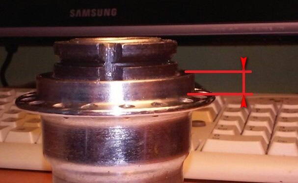

А что в нем шлифовать, если его полностью надо убирать? Но даже без него звезда будет тереться о корпус. Можно конечно обрезать пыльник и сделать из него шайбу прокладку, чтоб звезда до корпуса не доставала.

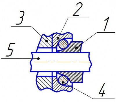

Вот не знаю насколько эта картинка, почти чертеж, соответствует действительности, но вот на нем между корпусом и пыльником зазор не меньше 2мм. А у меня зазора ваще нет.
П.С. А может напихать в сепаратор шарики 6.3? конус немножко должен выйти из втулки

Денис, эта фигня https://pp.vk.me/c621430/v621430341/107 ... Gz1rxM.jpg имеет очень китайский вид. Не исключено, что кЕтайцы даже с размерами не лопухнулись, просто содрали её с буржуйской втулки, у которой выступ меньше
UQP0SCEJ4Ys.jpg [ 49.88 КБ | Просмотров: 10241 ]
И у которой шарики были 6,3. А у тебя советский корпус, расчитаный на шарики 6,0 и шарики, понятно, советские.
Да и ещё :roll: , этот выступ ващето на втулках обычно имеет разную высоту слева и справа. Так вот МАЛЕНЬКИЙ должен быть СПРАВА, около звезды, а БОЛЬШОЙ СЛЕВА :wink: . И внутри там тоже дорожки под подшипники на разной глубине.
Хотя у тебя тут он какой-то средний, хз. Но на ХВЗшных так, как я написал - там маленький меньше, а большой больше, чем у тебя.

О, а на этой фотке вроде хоть чуть-чуть, на 0,3 мм выступает - не? Эта втулка похожа на харьковскую.
Нет, это обман. Корпус втулки "аист".

И явно меньший диаметр дорожки под подшинпник - раз шарики по краю катаюся. Точно под 6,3. И как-то визуально таки выступ больше, чем на ХВЗ - или мне кажется по фоткам?

Объясню, почему считаю допустимым использовать более мелкие шарики, но остерегаюсь ставить более крупные - например из советских 6 мм и буржуйских 6,3 мм. Дело в том, что для возможности регулировки подшипника поджатием конуса, а так же для того, чтобы шарик касался дорожки только в одной точке, профиль дорожки сделан с заведомо бОльшим радиусом, чем шарик. Это хорошо видно на спёртой где-то в инете картинке :
