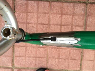

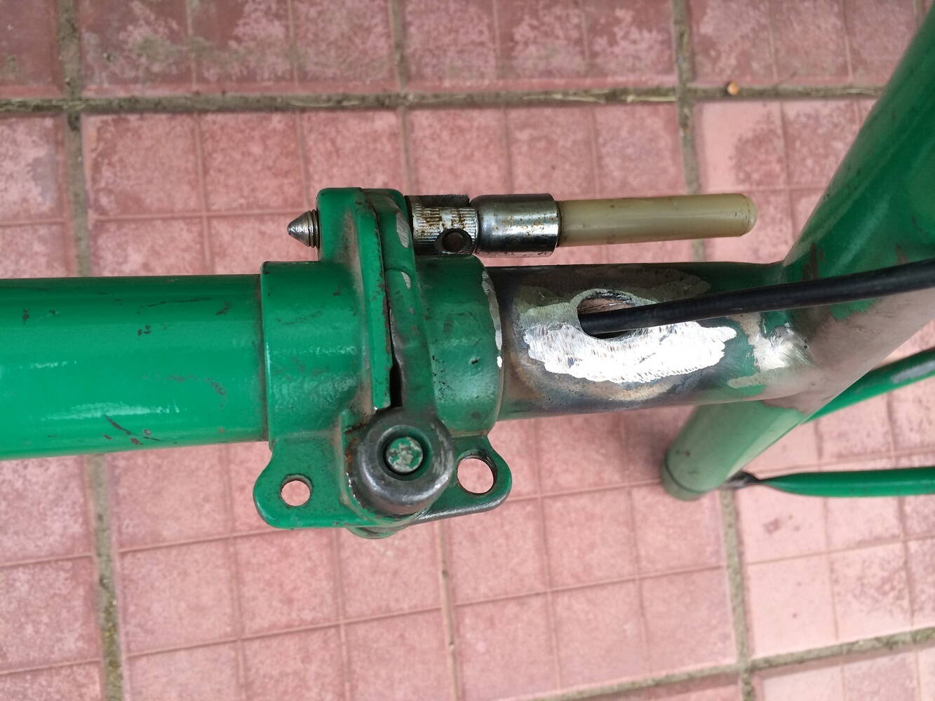

Шов зачистил по тому, что заводской был довольно корявый, а раз уж зачищал в других местах то и тут сделал, побежалость появилась когда вваривалась трубка для прохода через хребет тросика переключения и тормозной магистрали (варили раму естественно в перевернутом состоянии, и на это место изнутри капнула капля металла).
Шпилька вышла без большого усилия, постучать с обратной стороны и в этот момент покачать половинки относительно друг друга.

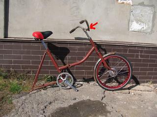

Прикольно було б, якщо ці щитки були б з блискучого карбону 3Т (у таку невеличку шашку)
как вариант - пленка с рисунком карбон, но вот как ляжет и как будет работать на таких радиусах - вопрос
Десна возможно 90-х (на приговоренном верхнем мостике инфо, если не ошибаюсь) - у меня такого же цвета(заборно-непонятного), есть даже паспорт :D
Вот это дело!! Барабанный тормоз здесь оочень и оочень!
а вот седло...
обратите внимание на зажим руля, если он останется - проблемное место.
десна волосатого стрелка мини.jpg [ 16.47 КБ | Просмотров: 1888 ]
