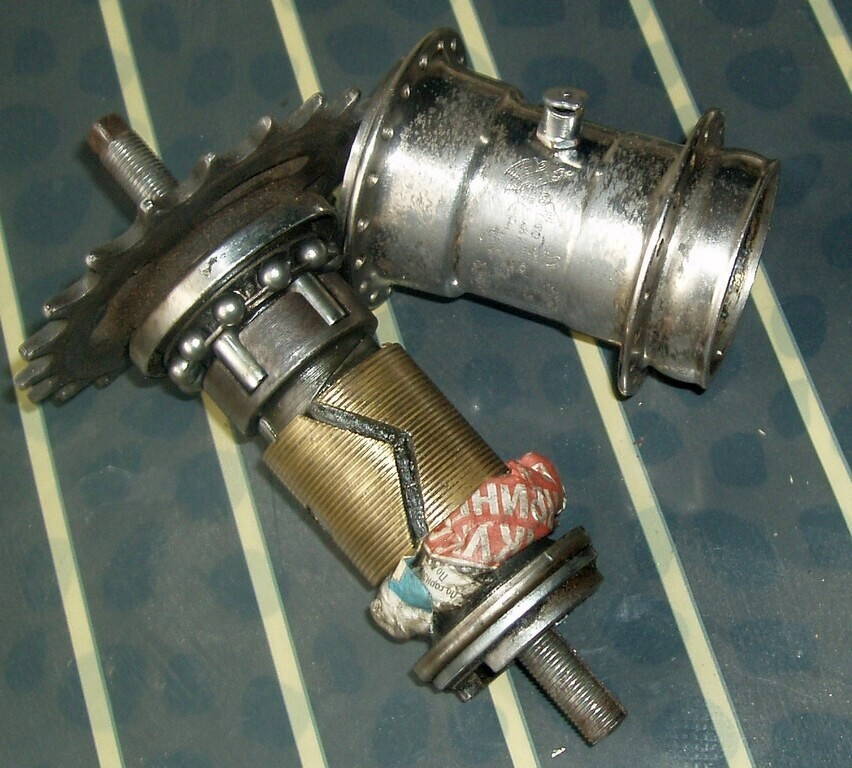

на самой втулке штириа непишет, только на петушке тормоза
там что-то пишет, щас пойду прочитаю

заднее колесо 38 года!
переднее наверное тоже
на втулке пишет registered nork

Да, похоже, у австрияков, как и у немцев, год на втулках выбивали.
А что бы эта надпись значила?
На корпусе втулки эмблемы Штырии нет - молоточков? Могли рычаг прикрутить..
Замечен велосипед откровенно австрийской марки "Пух" с такой вот втулкой, 1947 г:
Велосипед Styria Aster 1935 https://www.flickr.com/photos/radlmax/8 ... otostream/ - явно не оно, по рулевому стакану. Но на рычаге переднего тормоза точь-в-точь надпись, как на Вашей торпеде. Кстати, надпись-то на рычаге, а на корпусе втулки чего написано? А то рычаг такой и к ХВЗ можно прикрутить - подойдёт :D
Ещё пару штырий этих - тоже не Ваше, ибо длинные узлы в том месте, где они на верхнюю и наклонную трубы рамы надеты:
35 г https://farm3.staticflickr.com/2029/224 ... e74e_o.jpg
20 г https://farm3.staticflickr.com/2119/216 ... b804_b.jpg
Вот тоже 35, но уже похожа. http://www.waffenrad.at/styria_herrenrad%201935.htm Вроде даже профиль обода.
Вобщем, эти вещи (и другие, что мне попадались во время гугления) позволяют предположить, что Ваши колёса сделаны на фабрике Styria Fahrradwerke, Грац, Австрия. Похоже, в конце 1930-х гг. Судя по картинкам, например, по фирменной системе, и по тому, что такие втулки попадаются на Штайрах и Пухах, эта фирма гнала комплектуху на всю Австрию.
Интересно раму пробить. Для этого желательно понять, от неё ли колёса. Ну, хотя бы в то место, где Вы их взяли, они вместе попали?

kisa на корпусе втулки пишет registered nork, есть ещё стрелочки и отдельные буквы, как я понял-инструкция как тормозить.
там где я брал есть ещё колёса с ободами такого же нестандартного розмера, походу тоже забогорные, завтра поеду заберу их.

Какой
registered nork
? Вы про заднюю втулку вообще?
На той втулке что на первой странице написано F-S registered mark.

FS - это Фихтель унд Сакс. Фирма-изобретатель Торпедо. Остальные тогда их по лицензии делали (и наши содрали). Видимо об этом и надпись. Потроха на красивой картинке - один-в-один, как на моей старинной Фихтель-унд-сакс торпеде, уверен, в Вашей - такие же, и такие же, как на той красивой картинке.
Комментарий к файлу: Моя
P1010274.JPG [ 178.34 КБ | Просмотров: 2387 ]
Последний раз редактировалось kisa 05.11.2014 22:23, всего редактировалось 2 раз(а).

про заднюю, я неправильно прочитал, registered mark.
kisa
наверное в вас тоже обод примерно 685мм)
а втулка старше моей)
а Вас есть фото надписей на корпусе втулки?
не такие как в меня часом?
может и втулка унд сакс, а перушок для тормоза штурия

Но обода у Вас похожи на ту Штурию. У меня как раз в том месте, где надписи, лохмотья никеля (никак не соберусь над ней поработать), и так видно, а сфоткать разборчиво не получается.
Очень похоже на эти, но немного отличается расположением надписей. Но слова те же :D
http://blog.brooksengland.com/wps/wp-co ... better.jpg
http://api.viglink.com/api/click?format ... D%22%22%3E
Поройтесь в том каталоге 39 года, что я Вам ссылку закидывал! Там их дофига разных фирм. И готовые велики внимательно изучите по мелочам.

Хм, а над "регистред марк" <A-P-S> или <A-F-S> (?) это может название фирмы, а может действительно катртинка для дебьилов типа "ход-нейтраль-тормоз"..

<A F-S> так пишет
я чёт срузу подумал что инструкция

Странно немного. Фихтель унд Сакс разных лет вот ещё: http://all-about-hubs.com/start.php?act ... alerie2_en . Разрисованы все примерно одинаково. И пишутся они F&S, а не через тире. Название другой, похожей фирмы? Специально проштампованная для мелкой фирмы-производителя велов? Инструкция? НО регистред марк это явно к марке относится. И если там нет чёрточки мажду А и Ф , тогда те фигнюшки может и не стрелочки.
