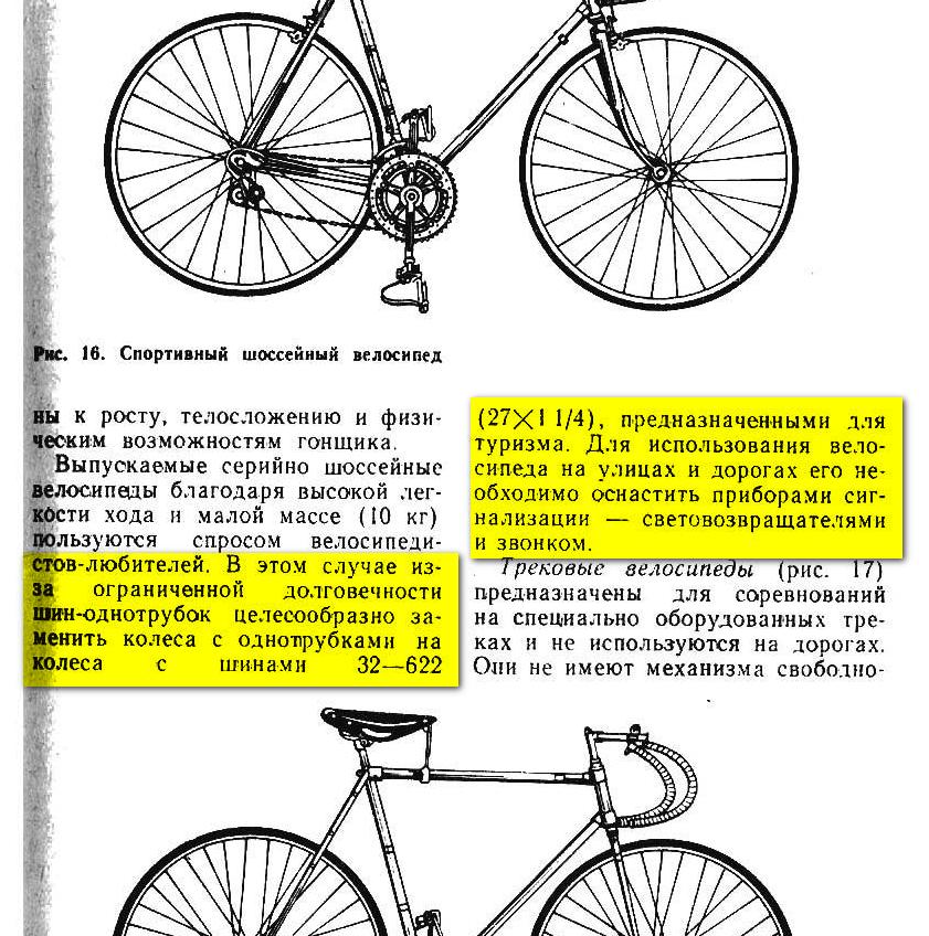

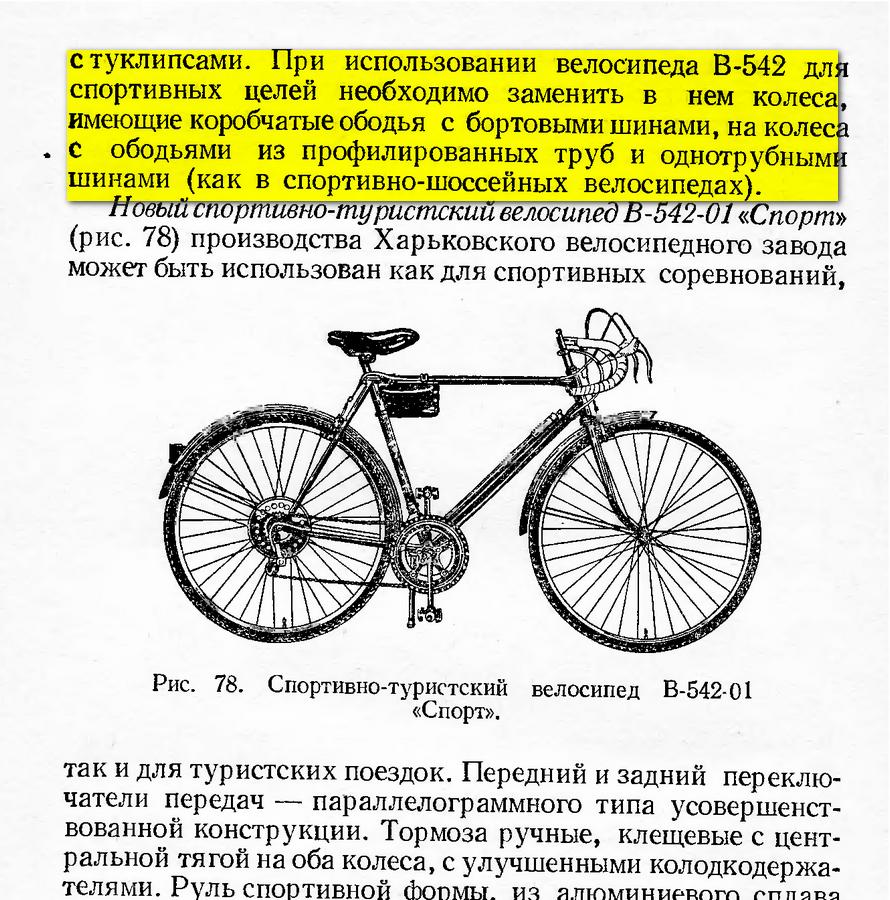

Интересно, что писали в умных книгах в те годы, когда был выпущен Ваш велосипед и немного позже (В-542 - это правильный турист с наклейками "Спорт"):
Комментарий к файлу: Турист→шоссер
spr_vel_1976_106.jpg [ 185.74 КБ | Просмотров: 3490 ]
Комментарий к файлу: Шоссер→турист
Велосипед - Крадинов-91_31.jpg [ 164.55 КБ | Просмотров: 3490 ]
То есть, несмотря на наличие ощутимой разницы в рамах (она таки довольно ощутима) есть возможность приблизить туриста к шоссеру и наоборот. Не превратить, но приблизить. В Вашем случае, оглядывась на раму, целесообразно задать основное назначение велосипеда - быструю езду по гладким длинным проспектам, а с заменой колёс на туристовские, переводить его на тротуары и просёлки, хоть в лес ездить, если там грунтовка твёрдая, почти ничего не теряя относительно нормального туриста (не лучшая приспособленность рамы СШ с этими колёсами для походов ощущается именно в походах, далеко не сразу, и если есть турист для сравнения). Естественно, аккуратно катают с бровок и на бровки и на шоссейных колёсах, даже на таких дубовых ободах viewtopic.php?f=31&t=123180 и с шинами (сейчас) 20 мм, хотя это неприятно - даже на тротуаре ощутимо трясёт из-за того, что их ручными катками укатывают. А на туристовских колёсах наоборот очень даже приятно именно не ехать куда-то быстро по делу по дороге, а кататься без спешки по тротуарам, распугивая бабушек и приятно маневрируя между пешеходами.

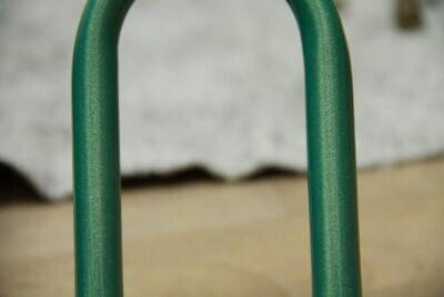

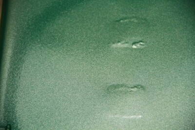

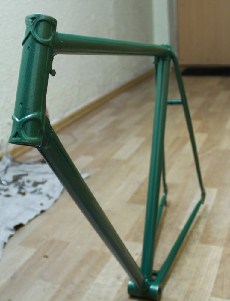

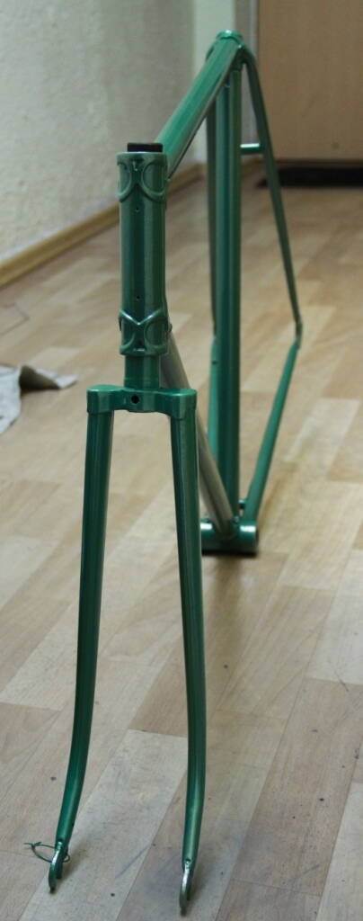

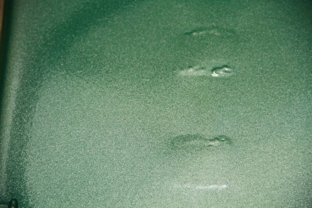

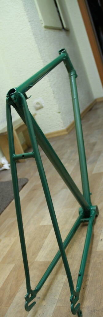

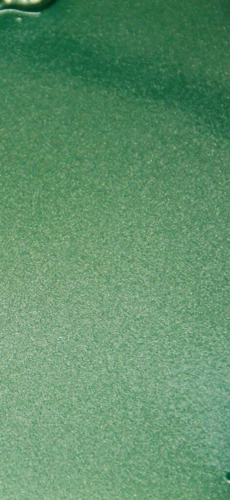

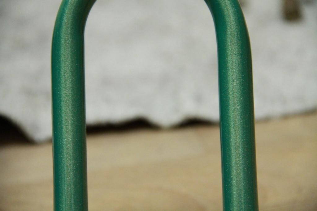

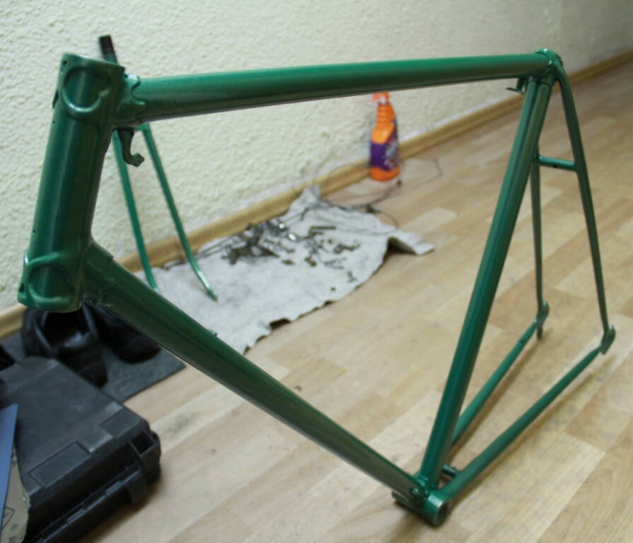

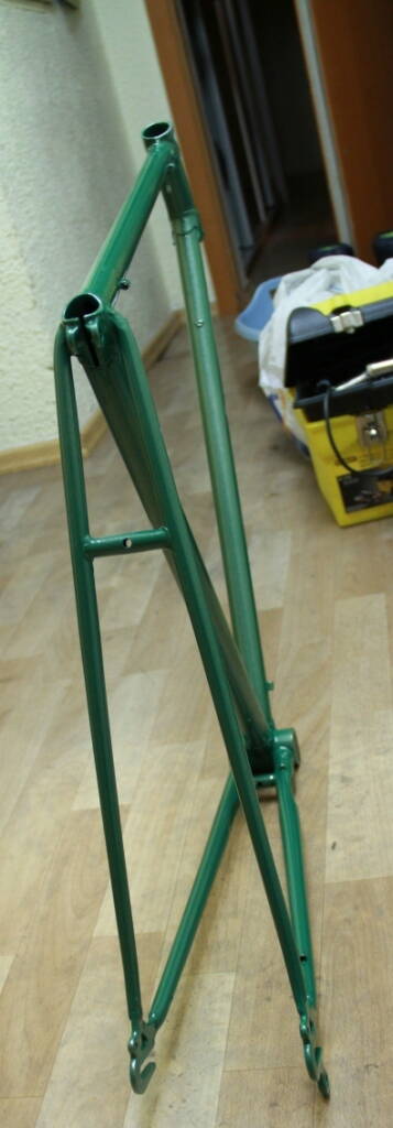

И так покрасили мою раму. Покрасили и отпескоструили точнее сначала отпескоструили, а потом покрасили классно, мне понравилось. На дневном свету не видел, но надеюсь рама заиграет. Жене и соседу не очень понравился цвет. Как по мне то на солнце должно смотреться прикольно. В общем смотрите что получилось.
IMG_0001.jpg [ 267.24 КБ | Просмотров: 3192 ]
IMG_0004.jpg [ 268.95 КБ | Просмотров: 3192 ]
IMG_0006.jpg [ 168.48 КБ | Просмотров: 3192 ]
IMG_0013.jpg [ 158.48 КБ | Просмотров: 3192 ]
IMG_0016.jpg [ 174.96 КБ | Просмотров: 3192 ]

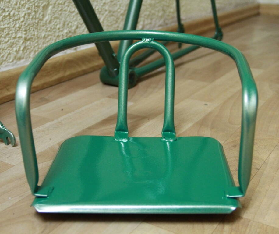

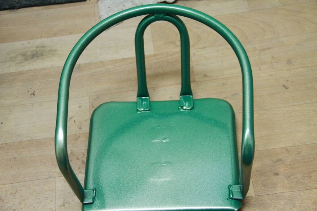

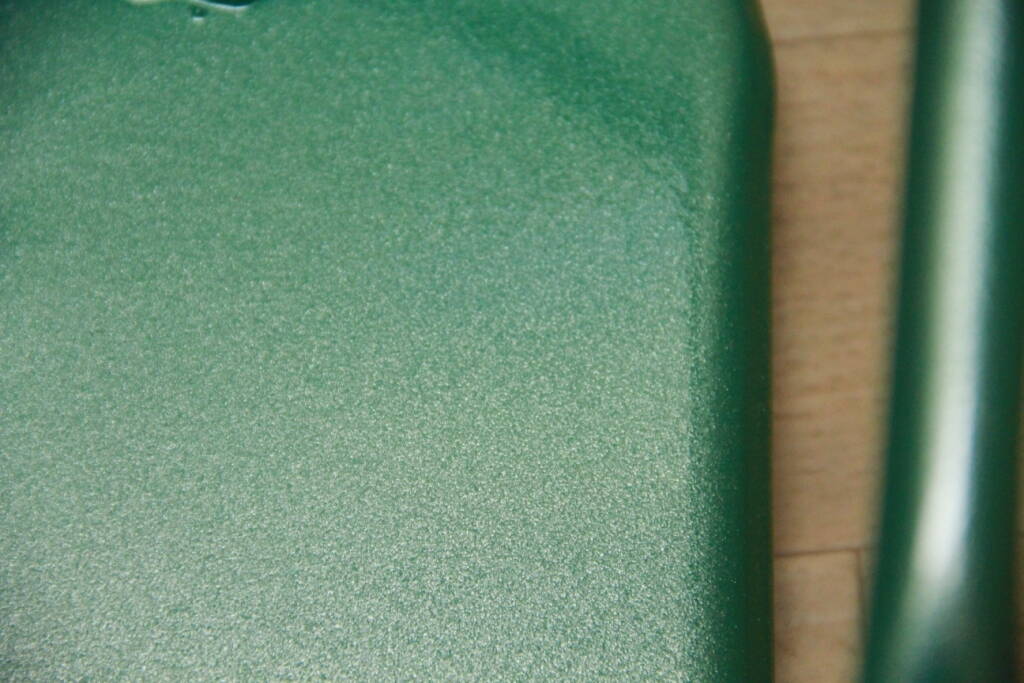

Так как у меня растет мой маленький друг(сын), решил подумать и о нем. Не одному же мне кататься на новом велосипеде.
IMG_0018.jpg [ 293.33 КБ | Просмотров: 3190 ]

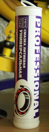

Вчера купил себе смазку для подшипников, как советовали ранее.
IMG_0025.jpg [ 30.87 КБ | Просмотров: 3189 ]
