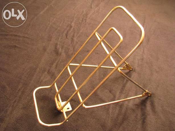

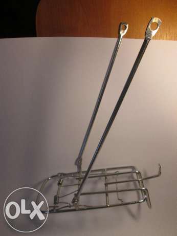

Почему-то, по моим наблюдениям, самые прочные багажники не трубчатые, тем более не штампованые, а именно проволочные. Смешно, но я самые серьёзные тяжести и громздкости вожу на туристовском 92 г (перевареном по месту download/file.php?id=303521&mode=view/DSCI0204.JPG ).
Причём проволочные багажники бывают конструктивно правильными и не очень (тем не менее, их хватает).
У совсем правильного платформа опирается на V-образную стойку. Такие замечены на последних туристах и Аистах (как складных, так и дорожных) годов с 90-х, если не раньше. Они хороши тем, что вес груза почти полностью передатся в район задней оси. К перьям они цепляются только чтоб не заваливались.
А на "одноногих" (если одну сторону считать :D ) довольно большая часть веса висит на задних перьях. Как видно, такие багажники тоже успешно эксплуатируются, но если есть выбор - неплохо об этом вспомнить.

К сожалению, все багажники какие у меня есть - именно "одноногие".
Подпирать заднюю часть грузовой платформы приходится волей-неволей так как она слишком уж сильно выдается назад и поэтому я и сделал подпорки из трубок туда а не вперед. Но зато у этой рамы (как и у рамы "Энигмы") верхние задние перья имеют некоторый изгиб выпуклостью вверх, так что нагрузка от багажника действует как бы на свод. Причем вес седока стремится этот свод выгнуть еще сильнее вверх, а давление от веса багажника с грузом противодействует этому. Но поскольку вес седока всегда намного больше груза на багажнике, то я думаю за прочность этого места можно не беспокоиться.
Вот что я сделал неправильно (как обычно, дошло это уже после нужного времени) - так это то что трубчатые подпорки поставил в одной плоскости с перьями. Лучше бы было было поставить их с раздвигом - чтобы их верхние концы были присоединены к углам фанерки приделанной к багажнику.

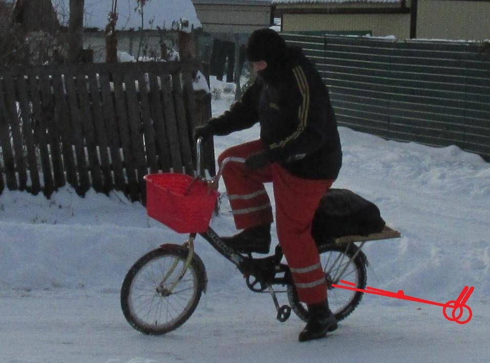

Не дает покоя один момент... вот я бы сделал откидную турель из двух секций, закрепленную подвижно на задней оси, с одним или двумя маааленькими такими колёсиками. Чтобы в сложенном состоянии она пряталась снизу-сзади под фанерку на багажнике, а в разложенном позволяла под углом 45 градусов буксировать например сварочный кислородный баллон.
И слово "грузовой" обретёт более яркий смысл...
Но может вам оно и не надо, это довольно специфический груз

У меня кислородного баллона нет, а более короткий 40литровый пропановый можно везти прямо на багажнике положив поперек - грузоподъемность позволяет. Но что-то в этом роде может быть и надо будет сделать чтобы можно было возить фанеру, ДВП и тому подобный листовой материал.
Пока что я в смущении насчет того стоит ли для такого рода грузов заводить тележку, или же сделать какие-то крепления чтобы можно было листы полтора на полтора метра везти на самом велосипеде сбоку в вертикальном положении. Конечно, тогда уже нельзя будет на велосипеде ехать а нужно будет вести его развернув руль вдоль. Затруднение состоит в том что лист полтора на полтора недостаточно просто опереть нижним ребром на какие-то зацепки: надо и за верх как-то держать, или хотя бы за середину. Но и заводить специально для этого тележку тоже не хочется так как она будет использоваться только 2-3 раза в год, да и то не каждый год.

Положительные стороны раскладного полуприцепа при перевозке листа:
- никак не мешает ехать, если задние колеса сделать поворотными, как у офисного кресла;
- с листом двп на тележке не страшен боковой ветер (на завалит набок, при заднем ветре добавит скорости, при переднем слегка облегчит груз - наш лист стоит с наклоном 45 градусов вперед).
Отрицательные стороны:
- нужно что-то придумать на сиденье, чтобы фиксировать верхний край листа двп.
Продолжение истории там >
