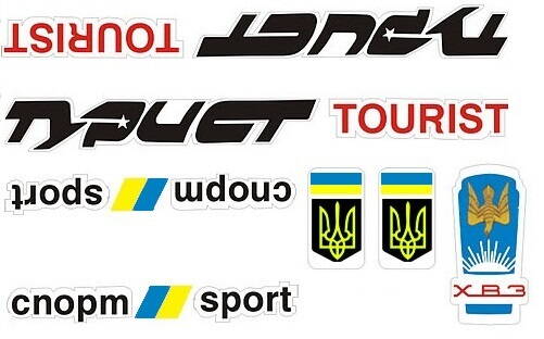

Типа отчет
1) выправлена геометрия рамы: Верхняя труба осталась слегка согнутой, но контрольные точки совпадают, поэтому решено было остановиться
2) Рама прошпаклевана, зашкурена и прогрунтована- получился вполне симпатичный серый матовый цвет (собственно в таком окрасе она мне и досталась). Цвет понравился, поэтому на семейном совете :) решили пока так и оставить - рама год поездит, затем велосипед будет разобран и будет приниматься решение по цвету и необходимости перекраски
3) Достал кусок рамы с местом крепления каретки у комрада liadova. Теперь буду делать эксцентриковую каретку
4) Также комрадом liadova подарены еще и советские клинышки, за что ему огромное спасибо.
5) Куплено заднее колесо от Fort - оно почти неотличимо внешне от родного Туристовского, только втулка под трещотку
6) сделаны декали. (так как на вертикальных трубах декали нормальные, то их не отрисовывал). Декали практически полностью повторяют декали Туриста 91 года, за исключением маленькой детали ;)
Лицевий шильд - мені здається, що не по Фен-Шую міняти емблему, якщо походження ровера ти скривати не збераєшся. Причіпи ХВЗний металевий шильд !
я знаю, знаю ...звідки в тебе стягнута ідея :wink: , тому і з тих міркуваннь, не сприймаю твій витвір !
Герби і "спорт" - по-Олімпійському симпатичні :yes:
Стікер труби рами "Турист" - класика, :yes: тільки "звьозди" в літері "Р" не в тєму.
стікери нормальні, але купа тафтології, загальне враження - вінегрет :smile: ІМХО.
Крім лицевого - все як було у 91 році, металеві на той час вже не ставили. Зірочка у напису була - залишки напису зберіглися на рамі, пошкоджені, на жаль не сфотографував. (Хоча зауваження слушне - зірочку приберу).

Про лицевий напишу в ЛС.
