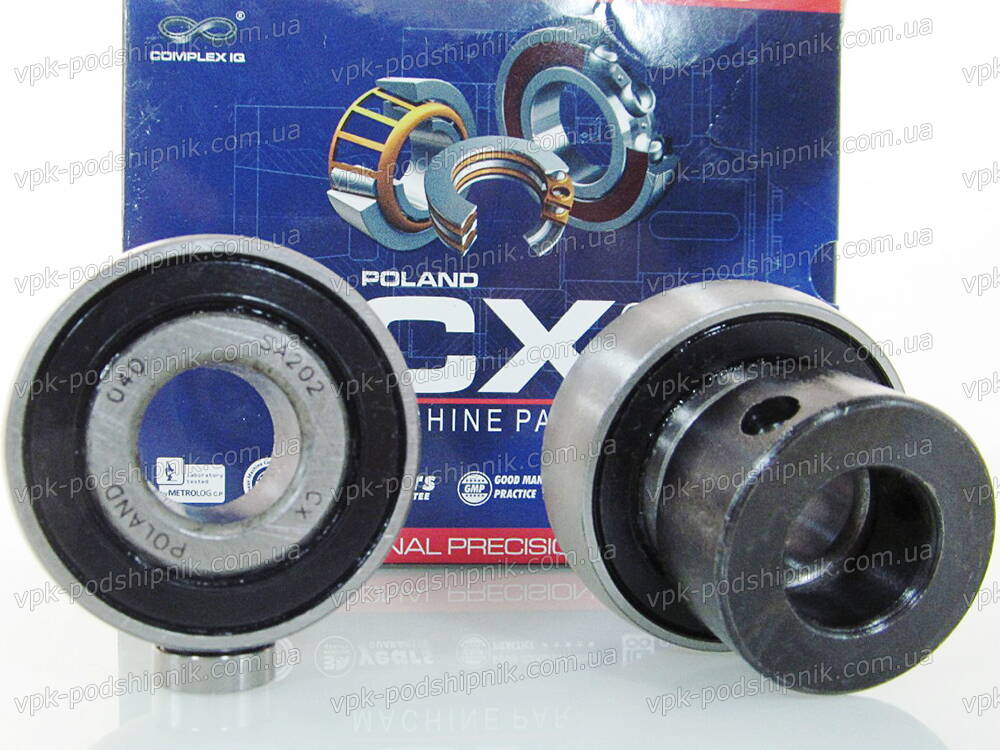

Народ підскажіть щодо ось такого підшипника, можливо він підійде до наших кареток
http://vpk-podshipnik.com.ua/product/sa202-cx-polsha
00003601_1.jpg [ 629.2 КБ | Просмотров: 1886 ]

Olexiy Kovalenko
40*15 ставились в святогоры с реновским мотором.если у вас вал действительно 15мм,то еще есть 302 подшипники,они чаще встречаются(ставятся в ступицы ИЖ,генераторы автомобильные).внутренний 15,НО внешний 42.если проточить каретку...тут уже вопрос к знатокам хватит ли металла,не чревато ли это

Тут уже вопрос: как ты собираешься протачивать каретку? Запихнуть раму в токарный станок?
а если серьезно, то нужно работать не с трубой, а с валом, подшипников с внешним диаметром 40мм навалом.
