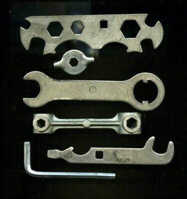

Скрути звезды вместе с основанием с втулки, и разбери, открутив гайку с отверстиями.
Ты ведь писал, что люфтят - вот тебе и повод. На сколько я понял из описания выше - по другому до подшипников, собачек и колец не доберешься.
Чертеж варианта ключа, в который раз, любезно предоставлен ADKXX!,
можешь еще использовать просто широкую пластину, кто-то когда-то писал про напильник, главное рычаг хороший и крутить в нужную сторону - против часовой

Гы, гы. Как ни крути, а снимать трещётку всё равно придётся! Древняя Т. отличается от Старой тем, что у неё эти 2 шлица, за к-рые откручивать, утоплены внутрь корпуса. У старой- также, как и у "новой", торчат слегка наружу. Потому и ключи для них требуются разные. А точнее- "совместимые снизу вверх", т.е. древнюю можно снять только спец.съёмником, а старую- съёмником и ключом №3

ну вот мне бы такой ключик №3-уже снял бы. Пробовал и напильник плоский, и еще кучу всякой хрени-туфта!

Там основная хитрость в том, чтобы притянуть ключ или съёмник эксцентриком к пятернику
