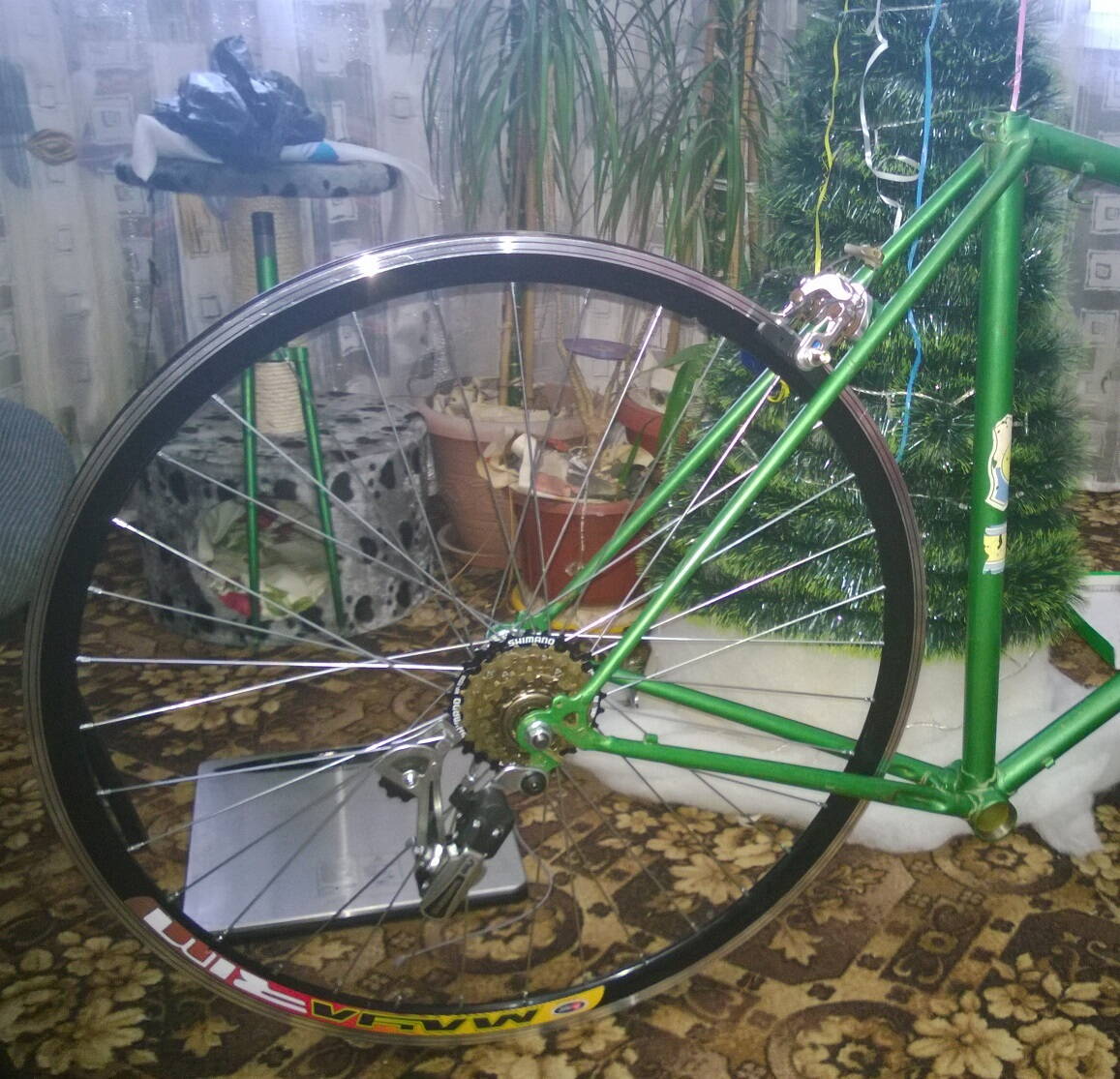

заднее я уже купил, а переднее (эх до него еще когда дело дойдет) я рискну сам собрать, там никаких асимметричных зонтов как на заднем нет)
kisa был прав и колеса в сборе качества не ахти, но даже на пром подшипниках и неких втулках Shunfeng :D мне на первое время хватит, спицы не знаю, видимых уродств нет, время покажет. Но на эти грабли я должен был наступить лично :)
Мелькнула у меня безумная идея использовать обод с родного заднего СШ колеса, купить втулку, спицы и собрать переднее на трубке, но это слишком дерзко для новичка как мне показалось)
Вот кстати заднее что я купил.
1.jpg [ 535.57 КБ | Просмотров: 3107 ]

Pacifist
А какая у этих ободов посадочная ширина по шину?

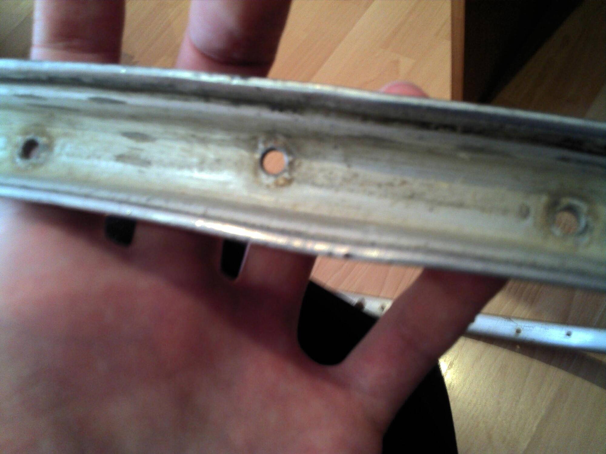

По поводу ободов от Туриста на этом форуме сказано не мало слов и сложено не мало легенд. Как-то раз ехал я на своём Спутнике вечером по улице, с полностью отсутствующим освещением (как говорят: "ничего не предвещало беды..") ну и, что вы думаете ? Угодил в открытый колодец на ходу, не забыв при этом помянуть тёплыми словами матерей, виновных в моей аварии. Выкатив велосипед на свет - был приятно удивлён: обода/покрышки/спицы целые, при чем обода оказались довольно энергоёмкими ("пластилиновыми") и приняли удар на себя, результат виден на фото, это один из тех ободов, что оставил лежать у себя дома, на память.
Pacifist
Очень красиво получилось!

Pacifist
штангеля у меня нет, обычной линейкой намерял 17, а наружная ширина 22-23
Integra Если на пол года хватит - уже хорошо :) а по поводу красоты по одному заднему колесу еще рано судить))
