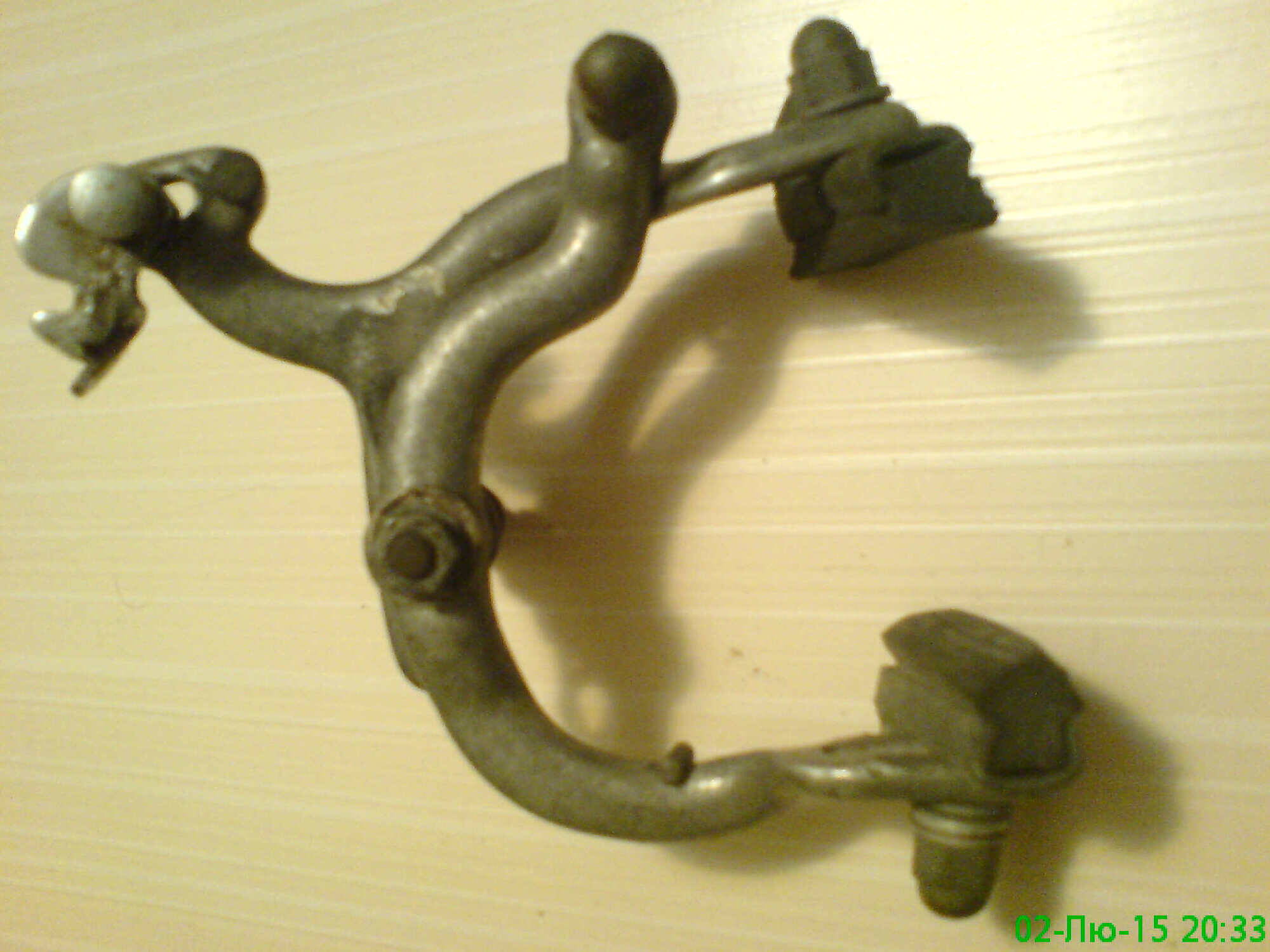

Oleg_T писал(а):
Только не могу понять, вроде бы на В-34, исходя из эволюции ХВЗ, стояли другие тормоза, не стальные, а алюминиевые, а на В-32 как раз такие как у меня. Может это вообще В-33? И с крыльями непонятка, на В-34 по фотографиям крылья покрашены в цвет рамы, а у меня стоят как на В-37.
По заводському - на ньому д. б. гальма "чемпионовского типу" з бічної тягою http://veloretro.ru/pic.php?id=124&indx=7 (до речі, на цей вів краще не орієнтуватися - абсолютно безглуздий екземпляр!!!). -33 НЕ МОЖЕ БУТИ ТОЧНО: там накладної перемикач "телескоп" http://veloretro.ru/pic.php?id=14&indx=3, а у Вас вже на дропе вушко під "паралелограма".
По крил: д. б. в колір рами. Білі пішли на найпізніших У-37. Ну якщо Ви його будете фарбувати, облити крила думаю не проблема. :yes:

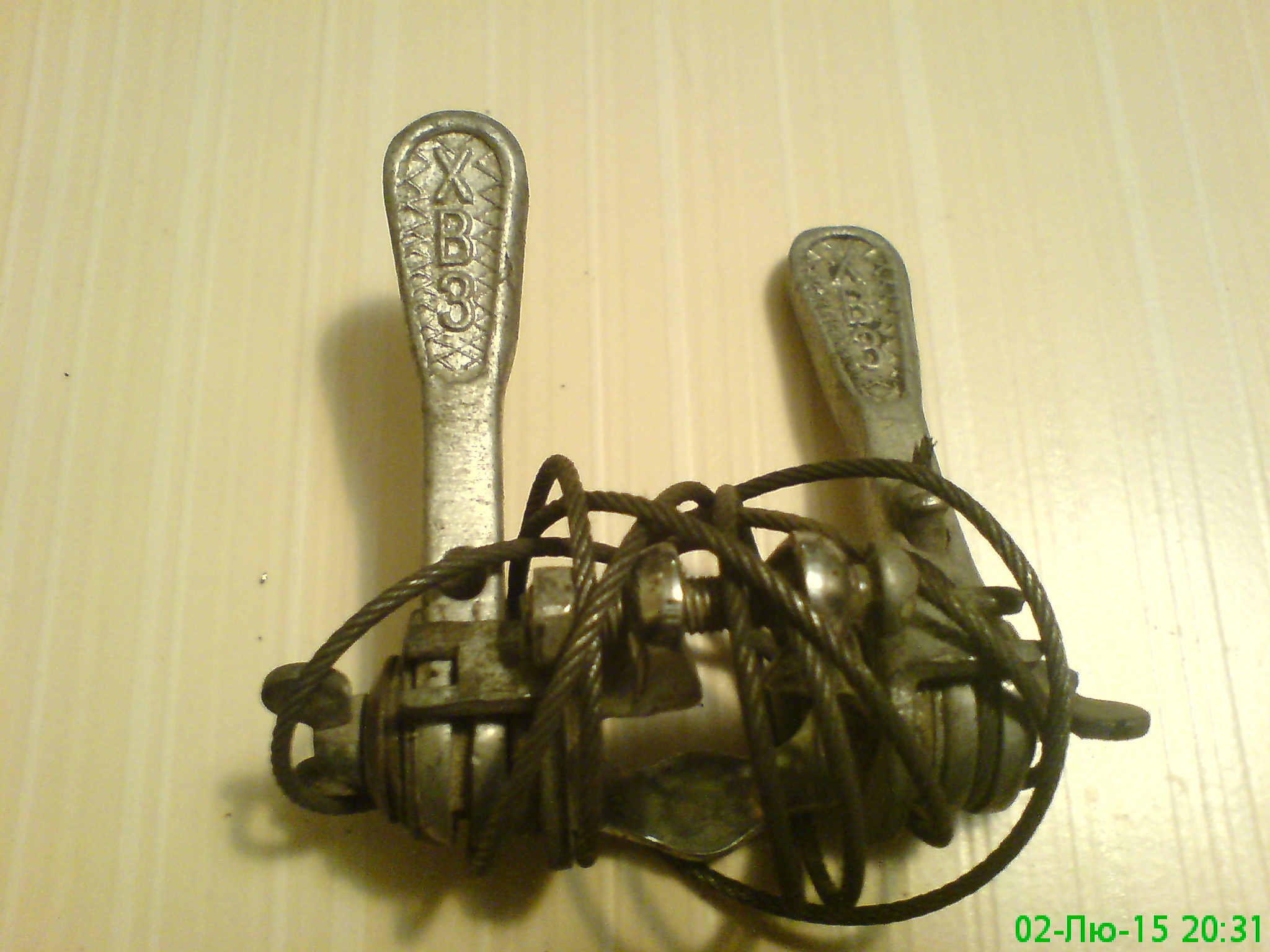

Oleg_T писал(а):
Седло есть у меня дерматиновое от Туриста, как раз такое как у В-34, только хочу верх заменить кожей. Систему попробую отмочить в лимонке, если не получиться то буду искать что-нибудь более менее похожее. Манетка есть от Туриста. Тормоза также, если не поможет лимонная кислота, возьму от Туриста (с надписью ХВЗ :sad: ). Грипсы есть аналогичные, от Туриста (хотя возможно руль весь зашью просто кожей), фару и динамо буду снимать, как отмечалось она не от сюда. Втулки попробую вымочить, если не поможет есть так же само от Туриста. Насчет ободов не знаю, в руках не держал, ничего за них не могу сказать, хотя если честно не хочется их менять, бюджет на этот велосипед ограничен.
З сідла: на В-34 було ще шкіряне з шильдом"Харків" http://veloretro.ru/pic.php?id=124&indx=13
Систему краще замінити,тут взагалі якась дорожня, відтягнута всередину. Д. б. пряма: http://veloretro.ru/pic.php?id=20&indx=3
Манетка д. б. відтягнута,розбірна http://veloretro.ru/pic.php?id=124&indx=10, а у Вас більш пізня від В-37 або В-39.

Манетку навряд чи я таку знайду. Систему також.
А що робити з тормозами? Чому в мене не такі як у HENK75? Принаймі передній, задній не бачу чітко.

Так залиште ці гальма поки рідні не попадуться. Або поміняйтеся з ким-небудь, думаю бажаючих буде маса. :wink:

Задний тормоз похоже оригинальный.

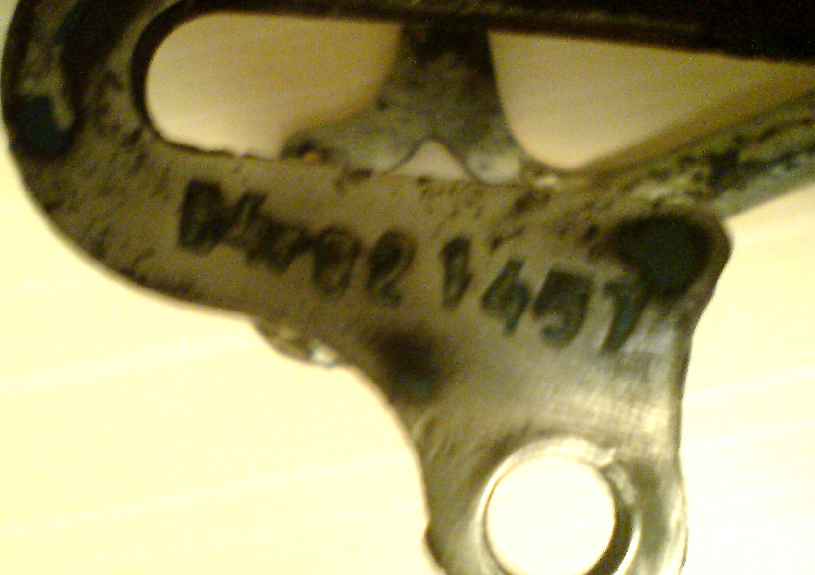

Только что звонил Коля (Бегущая Черепаха). Он отчистил дроп и там действительно стоит 64 год, а цифра 57 - конец номера рамы. Так что Влад К не тем занимается, ему нужно цифры угадывать в казино :smile:
По велосипеду: систему, педали, вынос, фару на мусорку. Задний тормоз оригинальный. Втулки и обода вроде бы живые. Рулевая тоже плохая.

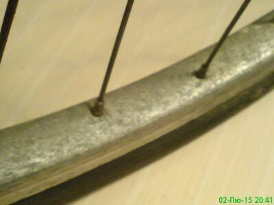

Влад К писал(а):
Привіт, Миколо! Під сідлом дивитися не варто, ставлю на те, що це пізній-34 1964р.: у 61-63гг. рік/номер били під сідлом (http://veloretro.ru/pic.php?id=124&indx=5) і лише на 64г. вже на дропе. Потріть дроп: має бути щось таке 64гХХХХ57 (де 57 - лише закінчення зав.№)
:shock:

Влад К писал(а):
За обода, якщо Микола підтвердить мою здогадку на рахунок 64 роки, тоді у Вас обода рідні, а вів самий пізній випуск В-34, що йшли вже з алюмінієвими ободами. На більш ранніх випусках В-34 були обода - "сталева чайка".
Ось ці моменти про які ми говорили.
Ну, а Владу К ставим "пятьорку" !!! 100% попадання ! :Bravo:
