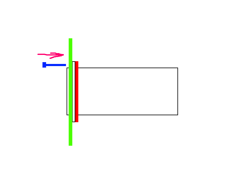

А что если фланцы прикрутить ко втулке? например, если выточить две С-образные накладки с отверстиями и резьбой, разместить их со внутренней стороны родного фланца, с наружной стороны прикладываем большой фланец и прикручиваем. можно хоть в каждое отверстие вкрутить винт/болт, получится 18 на один фланец. Сам крепеж может быть из нержавейки для прочности
на рисунке:
зеленый - новый большой фланец
красный - С-образные накладки
синий - болт/винт
Я просто не пойму где/кто/как сможет надежно и красиво приклепать..
Безымянный.png [ 3.42 КБ | Просмотров: 1585 ]
Последний раз редактировалось Baboshko 11.02.2015 12:12, всего редактировалось 1 раз.

И нахуа такие извращения? Это ж малонадёжный колхоз. Вы же показали современный рабочий пример. Я много шарился по довоенным гоночным вещам - там такое решение попадается часто. Впоследствии клепку заменили напрессовкой (возможно, горячей и на мелких шлицах) для технологичности. Как на стартоне, например.
Ваще не вижу препятствий повторить. Никаких клеев там нафиг не нужно, только заклёпки, как раньше и делали. материал заклепок только придумать нужно. Посадочное место фланца нужно подогнать максимально точно, без люфта.
