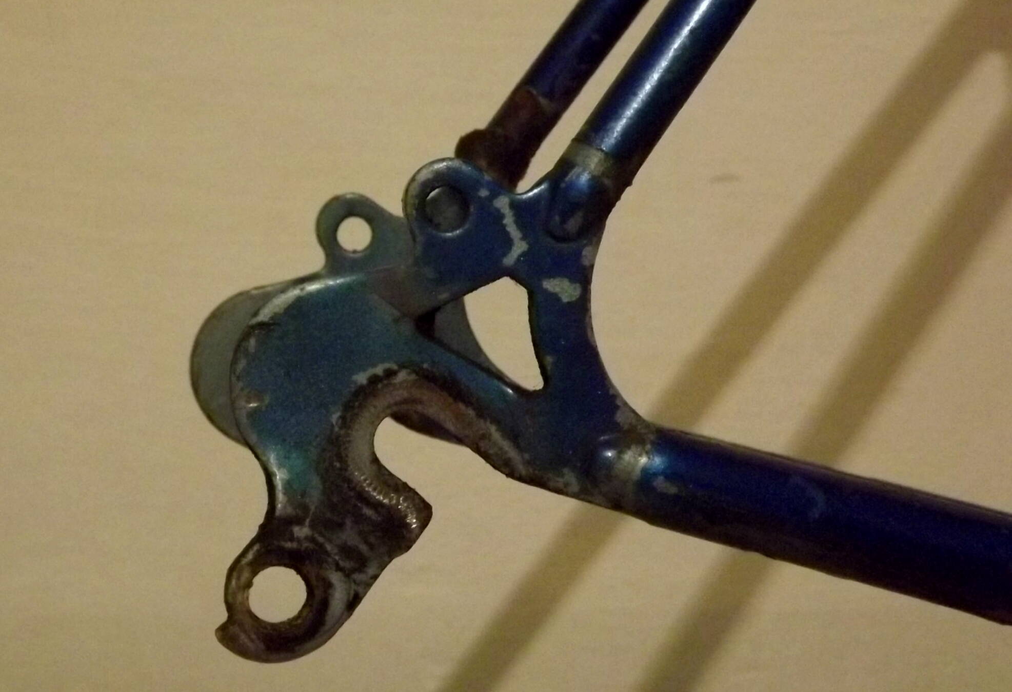

О, то вже проблема релігії :yes: Я "ЗА" сінглспід ! Але тут швидше за все буде а-ля "Спутнік". Глянь на дропи:
DSCF5489.JPG [ 871.46 КБ | Просмотров: 1497 ]
 Заголовок сообщения: Червона рука "синього" Ольстера
СообщениеДобавлено: 21.02.2015 01:28
В этих дропах практически нет места для натяжки цепи, так что надо делать с скоростями, да и разнообразие. Тем более, что три скорости это точно ретро, а у переключателя есть место и для широкой цепи если что можно расширить подобрав шайбы.
Можно поставить шайбы с двух сторон роликов на переключателе и рамка станет шире.
:yes: Ось і я про це ж ! Переклюк на 3 зірки думаю можна знайти з старих ЄвроАшанів.
Последний раз редактировалось Бегущая Черепаха 21.02.2015 01:50, всего редактировалось 1 раз.
 Заголовок сообщения: Re: Червона рука "синього" Ольстера
СообщениеДобавлено: 21.02.2015 01:40
Да, точно, хотя переключатели на 3 и например на 5 скоростей будут отличатся только расстоянием между держателями роликов, а это можно менять или шириной ролика или поставить латунные шайбы с двух сторон от роликов, держатели встанут шире и цепь широкая будет проходить без проблем.
