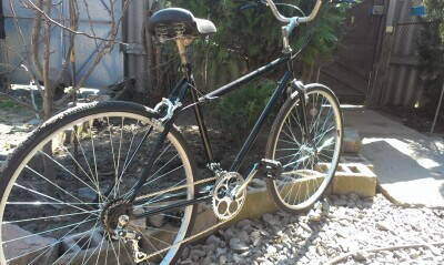

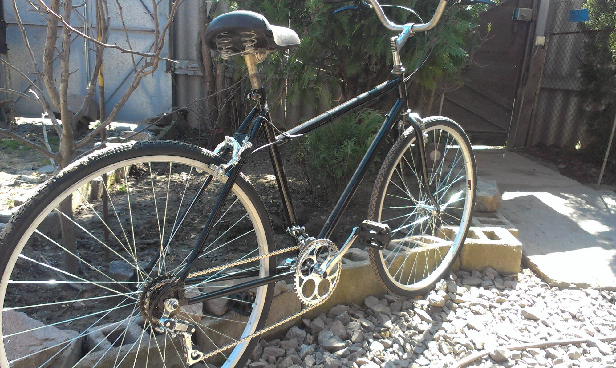

Во нашел фотку китайской Украины которую я делал. Ниче уже год катает. :D
IMAG2155.jpg [ 943.06 КБ | Просмотров: 1235 ]
