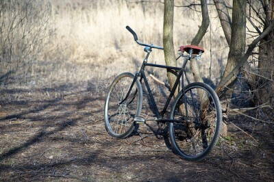

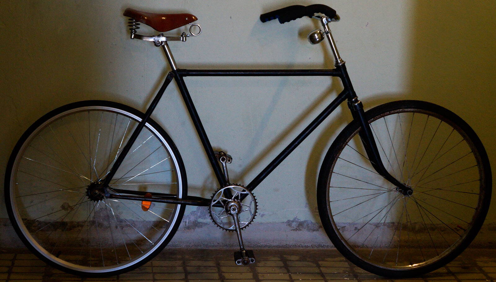

Добавил вторую половину велосипеда. Только цепи нет под рукой. Макетирую. Что-то вырисовывается.
Пока не понятно, какие колёса будут - то ли узкие, то ли широкие. В том числе непонятно зачем всё это надо. :D Но, видимо, зачем-то надо.

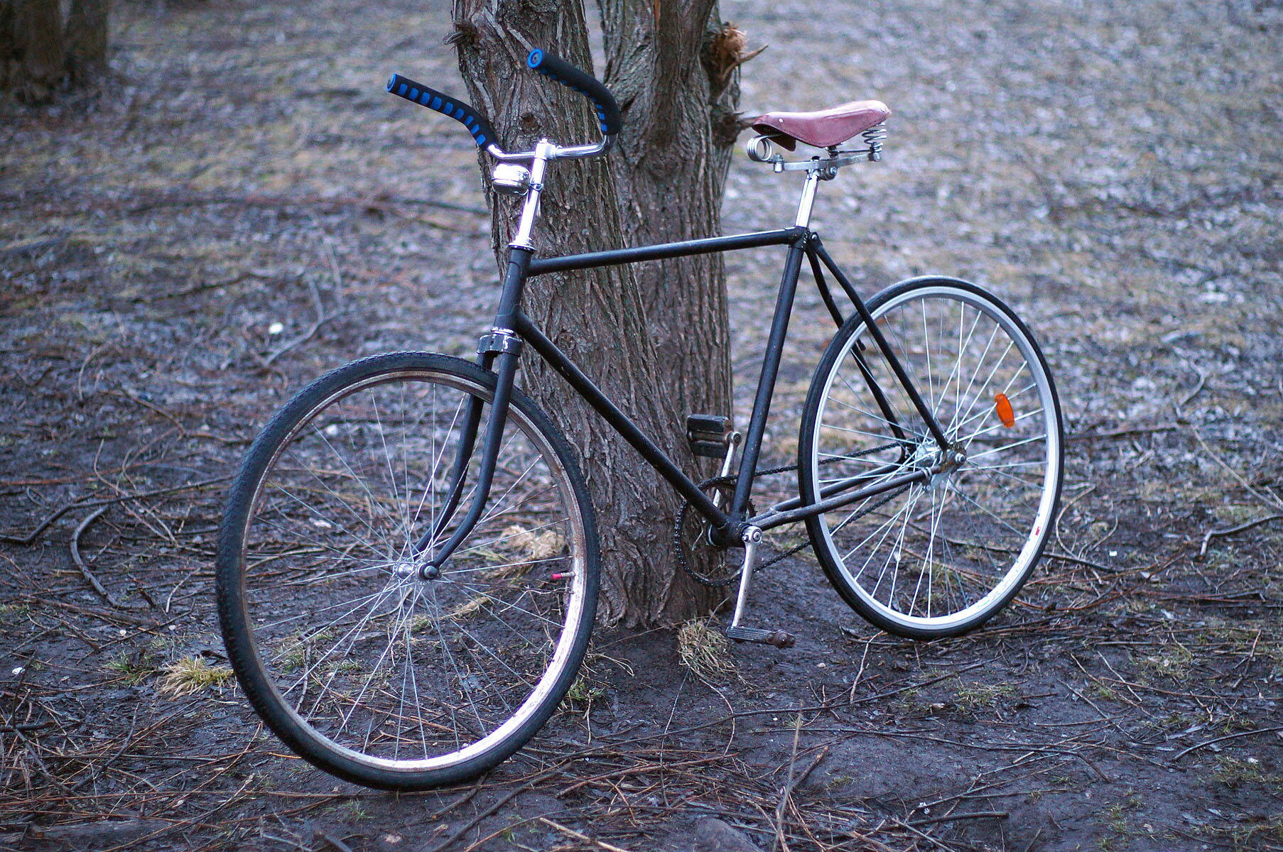

Вот именно так: захожу в комнату, где стоит макет и так мне всё это нравится. Совершенно несовременные углы рамы, непривычный "обвес" на ней создают желание смотреть и медитировать на тему времени, не думая о времени. Подумать, где я был, что делал в год, когда эта рама родилась в славном городе Минске и в котором я никогда и не был. :smile: И скорее всего и не буду. И это тоже всё равно.
Угол подседельной - 67.5
Угол рулевой - 69.5
Minsk-70_02.jpg [ 278.03 КБ | Просмотров: 2059 ]
Левая половина велосипеда вполне может оставаться такой, на мой взгляд. С правой всё непонятно. Колесо, скажем, такое же, как слева - это просто. А вот, что с рулём делать - это, как всегда у меня, бооольшой вопрос.
Когда "лепил" макет, то перепробовал несколько рулей и сёдел. Сидел на сёдлах, держался за рули и продолжение следует.

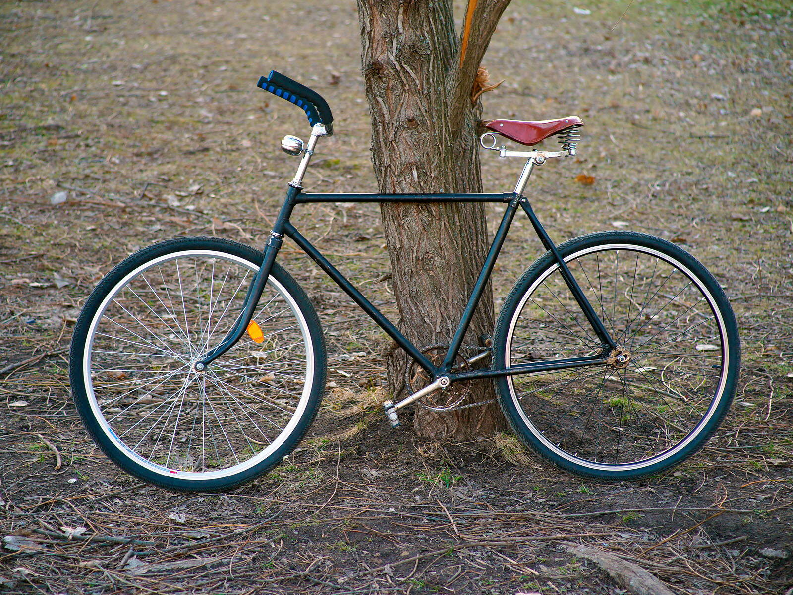

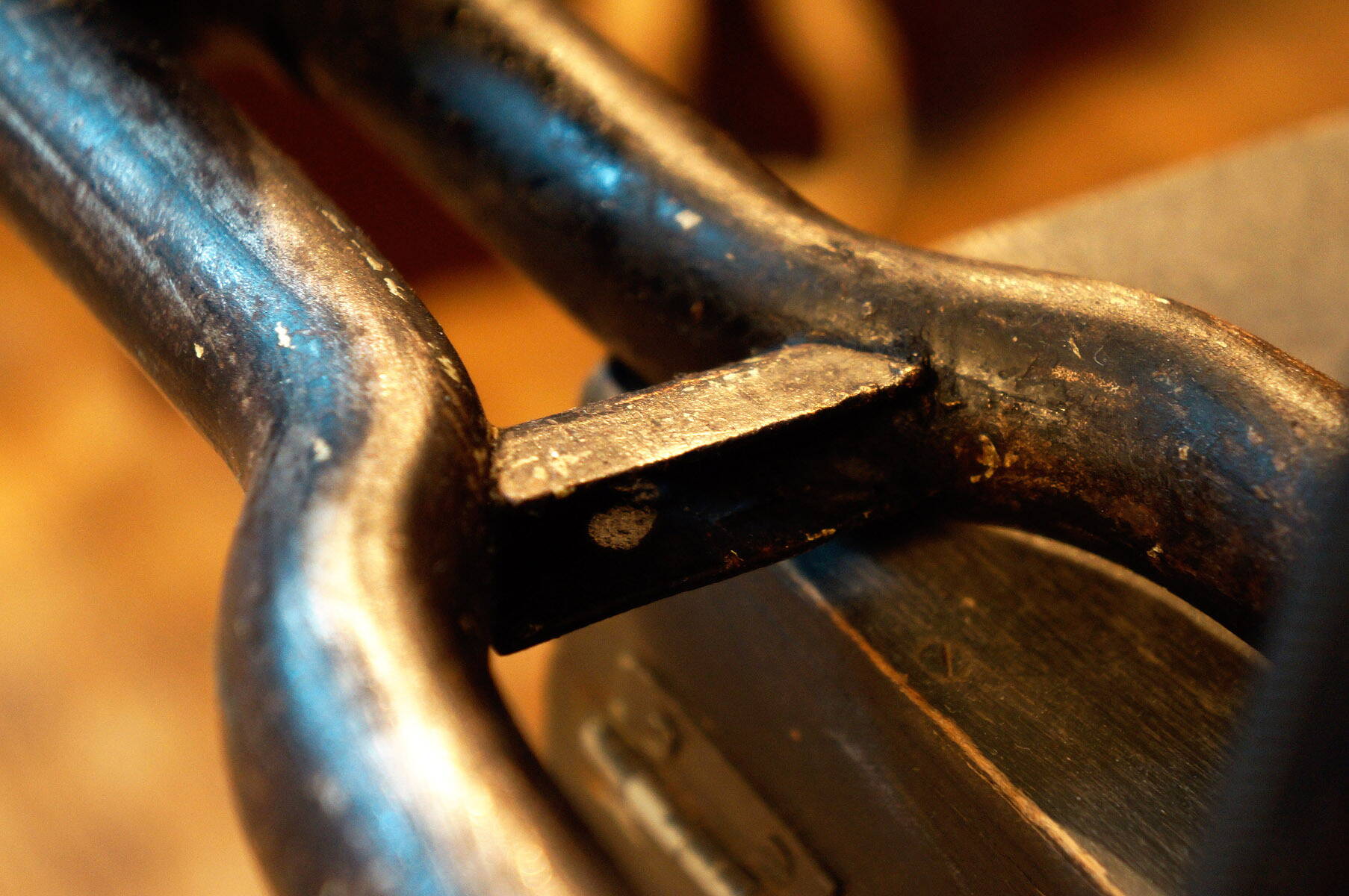

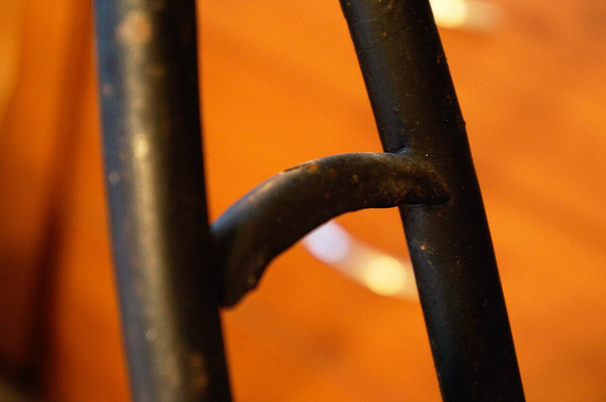

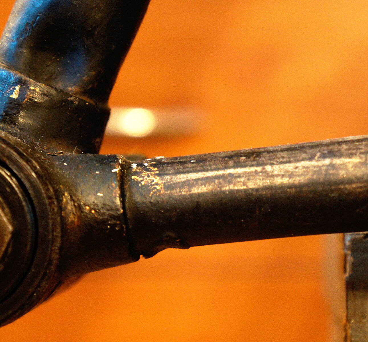

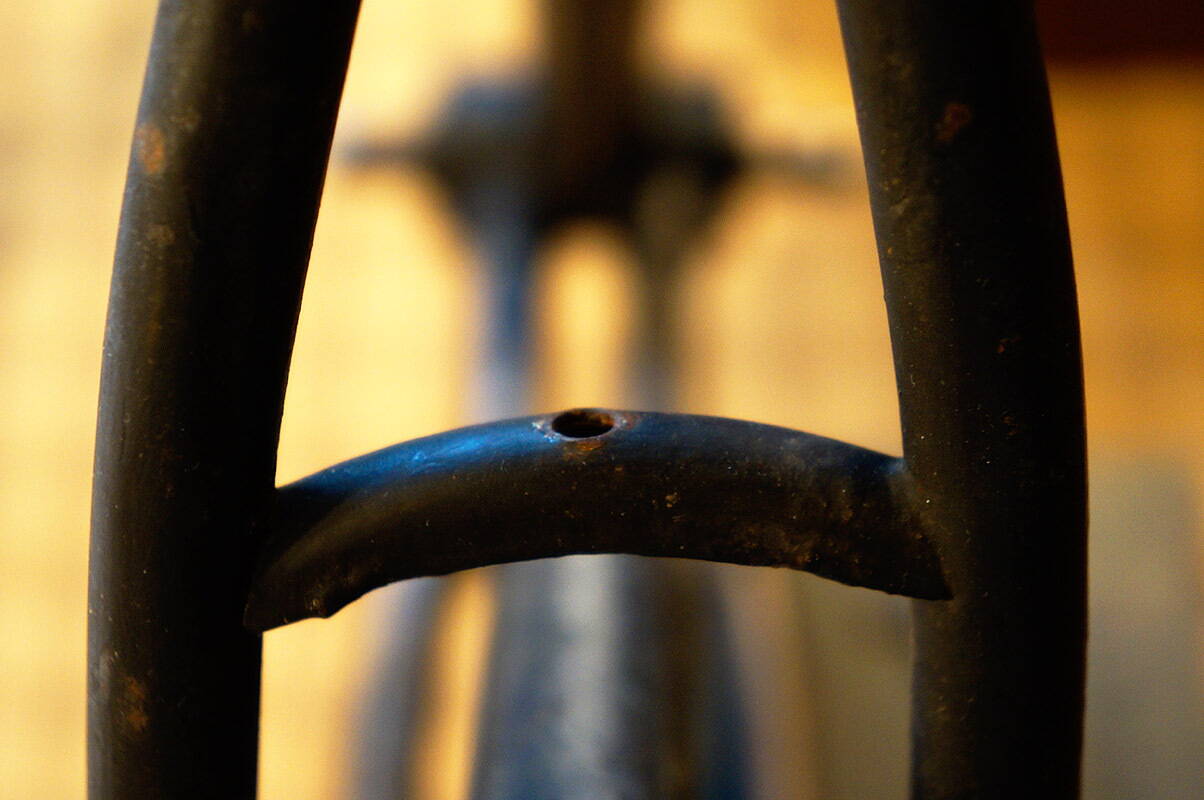

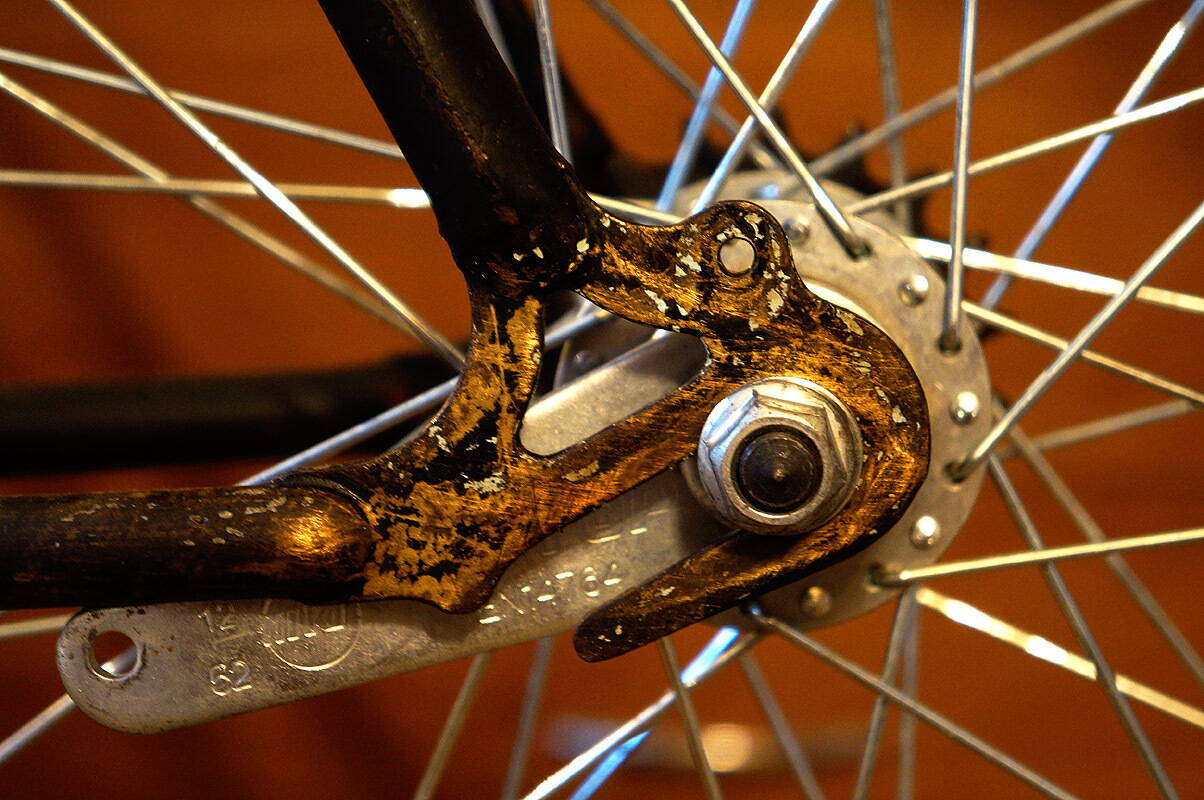

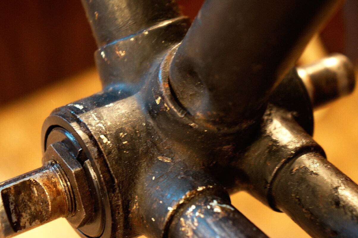

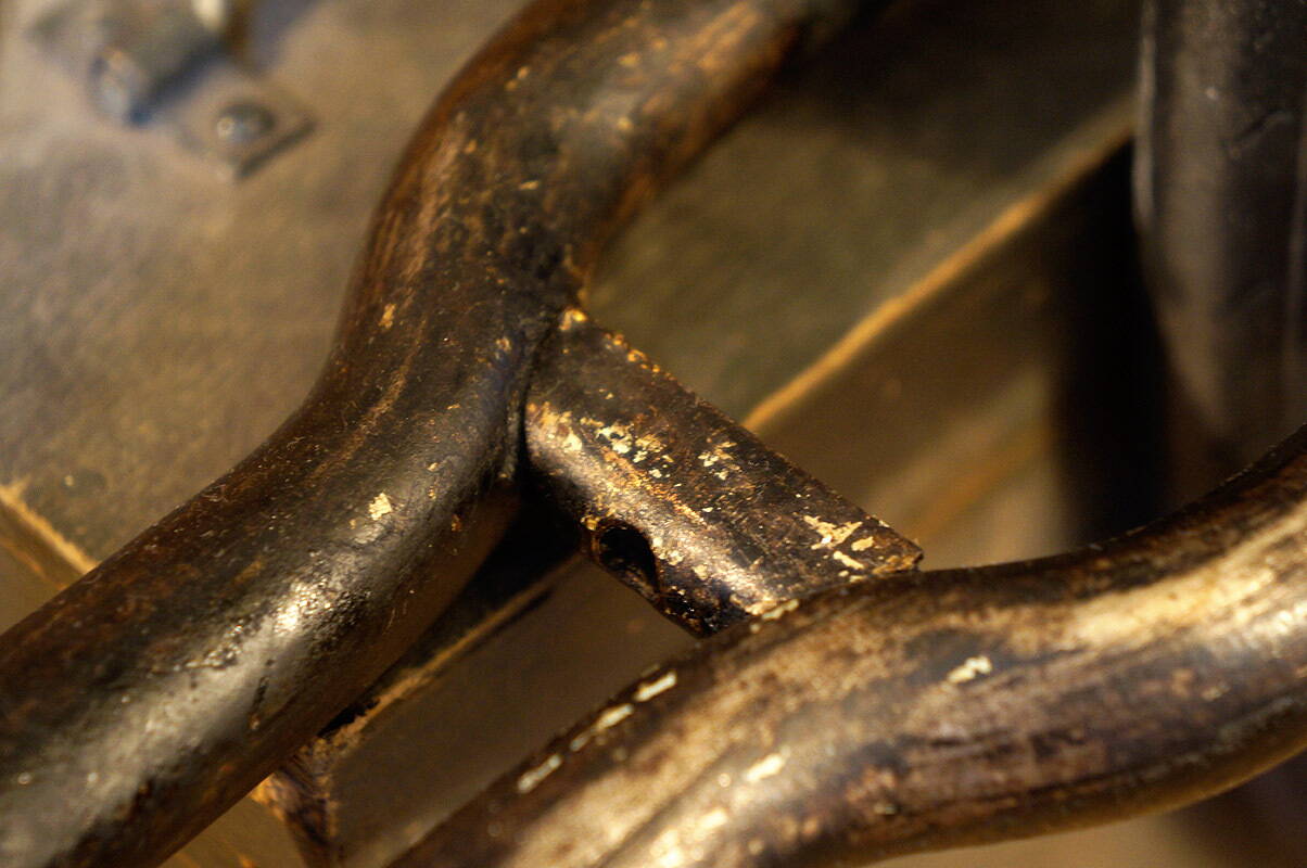

Кошмар на крыльях ночи - Чёрный Велосипед. :eek:
Фотки мостиков, дропа и огромной вмятины в основании подседельной трубы. Как она такая появилась - для меня полная загадка. И довольно стрёмно выглядит заделка нижнего пера. Как будто припаяли и вытащили. А может вылезло потом? Что-то там в районе каретки непонятное.

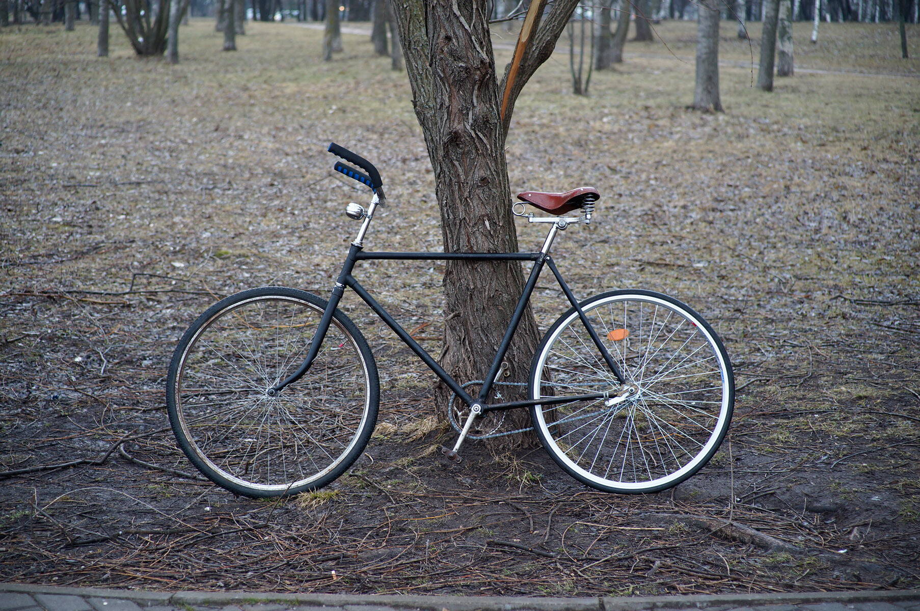

Тем временем. :smile:
Куплены и заменены подшипники в каретке и рулевой. Смазано литолом и настроено. После чего был поставлен старый стальной руль баран с минимальным выносом (и не одну тысячу км с ним проехал, но давно) и спортивного вида седло (удобное, кстати). Поехал испытывать раму. :D Вернулся после пары километров - полная фигня. :eek: Всё неудобно, ничего не едет.
Но разве можно делать скороспелые выводы? Можно, но это не мой способ. Поставлен проверенный индопакистанский руль, вывернут наоборот, как удобно. Седло тоже заменено до кучи. Снова выезжаю. Ну это другой коленкор! Это нравится, это знакомо по Универсалам. Вот так оно всё выглядит, кстати:
В связи с этим возникает вопрос - а есть ли смысл вообще. Универсал - он не даром так назван. Он удобен и складывается. То есть надо проверить ездовые качества обоих и сравнить. Не вопрос. Переставляю комплект колёс, седло и руль на Универсал и выезжаю...

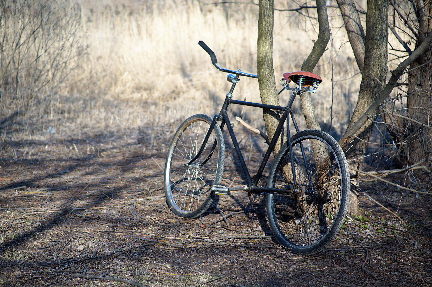

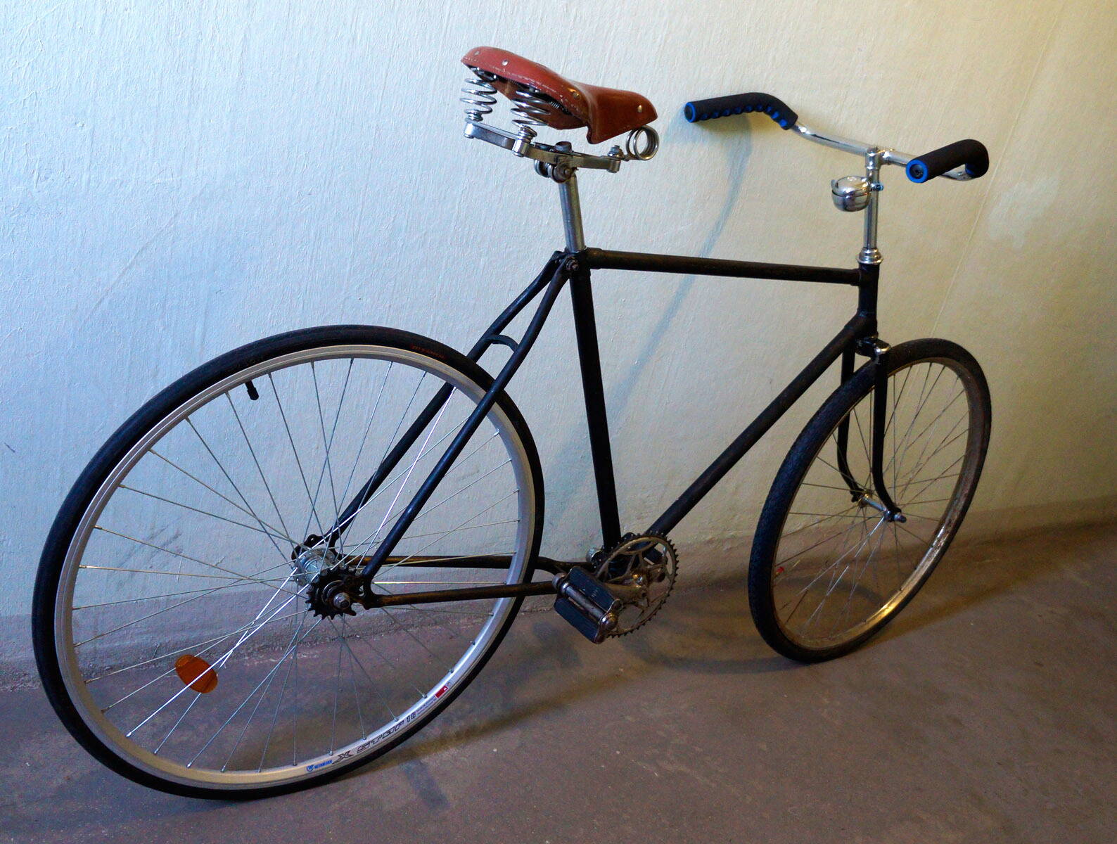

На следующий день опять переставил весь комплект с Универсала на Минск. (Дурная голова рукам покоя не даёт.) Решил напоследок проверить то, что хотел: сравнить езду с мостиком и без. Речь идёт про верхний.
1. Проехал с мостиком.
2. Вернулся, ослабил крепление заднего колеса, обмотал аккуратно тряпочкой мостик и пассатижами выломал, благо он держался только на правом пере. Затянул колесо и с интересом выехал.
3. Вау!
Частенько в жизни бывает: выслушать все мнения, выслушать свои ожидания и сделать, как никто не делает. Вот это тот самый случай: мне очень понравился результат. Переднее колесо - советское, дорожное, довольно мягкое, питон. Заднее - двойной алю обод, жёсткая покрышка, 28мм, высокое давление. Раньше я чувствовал, как оно билось о неровности и было вполне себе стандартно жёстким на стандартном велосипеде.
Теперь я ехал на чём-то совершенно другом. На тех же неровностях поведение заднего колеса совершенно изменилось. Оно их обтекало - я уже даже перестал привставать там, где раньше это делал. Когда я понял, что дела обстоят так, то вспомнилось, как Киса ездил туда-обратно перед офигевшим продавцом фруктов. Один в один.
Пластилин? Нет! Пружина! Причём пружина появилась и в педалях. Если раньше нога упиралась в инерцию велосипеда, то теперь она взводила пружину. Я утрирую, но явно нагрузка стала ощутимо ровнее. И что радостно во всём этом: вся эта пружина распрямляясь, отдаёт энергию куда надо - во вращение колеса! Ведь увеличилась только вертикальная гибкость задних перьев.
Таким образом у меня появился новый любимый велосипед. И конечно же я проверю его в режиме фикса.
Вот так он выглядит:
