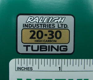

Там в тих Релей голову зламати можна, ще + Sheldon Brown путає сліди :facepalm:
А стікер твій виглядає так :wink: хотів карбон маєш :D Чи це круче ніж труби Рейнолдс х.з. ще не розбирався ... Ралей мали свої труби тіпа "Raleigh patented bla-bla" чи це одна з них не вкурсі може "металісти" підскажуть по цифрам 20-30 ?
20-30.JPG [ 15.63 КБ | Просмотров: 1039 ]

О Черепаха, ты крут! Где ты эту наклейку нашел )))
Блин, а что означает карбон?... Ну не карбоновый же он))) Я краску счищал, там металл ))
