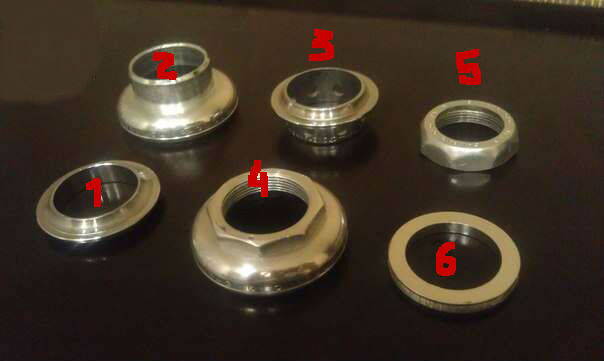

mihoil писал(а):
Найти гайку от шоссейной рулевой(у меня дорожная)
И конус
 Заголовок сообщения: Re: Мой бюджетненький СШ
СообщениеДобавлено: 09.04.2015 17:10
Сообщения: 28

Зарегистрирован:01.04.2015
Kirill Yevtushenko писал(а):
Натяжители не нужны.
И конус
Конус тоже отличается?
viewtopic.php?f=31&t=256387&p=1470338#p1470338
СообщениеДобавлено: 09.04.2015 17:13
Сообщения: 6025
Зарегистрирован:23.05.2013
Да, он забивается в раму вместо чашки, а гайка — типа чашка.
а можно фото как он выглядит ?
выходит в рулевой 2 конуса ?или снизу чашка?
СообщениеДобавлено: 09.04.2015 18:55
Сообщения: 680
Город: Бровары
Зарегистрирован:14.05.2014
Нижний конус на штоке вилки. Верхний забивается в верхнюю часть рулевого стакана

Так до речі Kirill Yevtushenko, правий там трошки відмінна будова,ось фото це правда алюмінієва рульова Campagnolo, але принцип такий як і в спортивних рульових СШ.
1)кольцо качения
2)нижня чашка
3)верхній конус (про який йде мова)
4)гайка (ту яку ти хочеш замінити, але вона тут виконує роль чашки)
5)контргайка
6)шайба
176876181_7_644x461_rulevaya-campagnolo-super-record-.jpg [ 26.28 КБ | Просмотров: 1479 ]

Бегущая Черепаха писал(а):
mihoil писал(а):
Ой , вибачаюсь , тільки побачив ,це з телефону писати незручно ,вже виправив на"це хто" :smile:
До речі , дуже подобається велосипед :yes:
Принцип такий ,як я і думав, цікаво з чього зроблено.
Та я зрозумів, що це очепятка :D
Ось тема "Чорного Птаха", це творчість на рамі ХВЗ СЗ http://xt.ht/phpbb/viewtopic.php?f=31&t=181271&start=150
1)кольцо качения
2)нижня чашка
5)контргайка
6)шайба
Дякую , тепер зрозуміло !
Шайба якась товстенна :shock:
