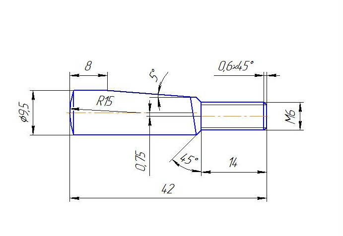

Клинья на Туристе в отвратном состоянии. Обещали мне подвести к токарю. Не знаю, выполнят ли, но если ...
Как правильно поставить задачу?
Показываю ему вот это:
клин.jpg [ 34.02 КБ | Просмотров: 3235 ]
Вместо М6 прошу сделать М8. А вот какой М8? 0,75, 1, 1,25? Какие гайки больше распространены и покупаются в любом магазине?
Из какого материала делать? При возможности, из нержавейки? С арматурой потом возиться с покрытием.
Спутник В-34 1963 г.
Турист 153-411 1977 г.

А термист тоже есть? Их же закаливать ещё надо.
М8х1 — как на передней оси втулки, т. е. гайки можно взять оттуда.
М8х1,25 — ходовая резьба, как на обычных болтах.
М8х0,75 — мелкая резьба, хз где такая применяется.
Но я сомневаюсь, что будет выбор.
 Заголовок сообщения: Re: Просто "Турист"
СообщениеДобавлено: 07.05.2015 19:17
Шаг 1 и 1,25 - лёгко, плашки на всех рынках. Я один раз точил клинья из нержавейки (неизвестной), так нарезал обычный шаг 1,25 из соображений, что нерж гайки продаются свободно.
Вот с термообработкой нифига не понятно, нужна ли она. Не натыкался на инфу (или был невнимателен), из чего они ждолжны делаться и нужна ли термичка.
Вот и я думаю, что людям говорить.
С этим определились.

По клиньям соображения какие..
Раз мы нифига не знаем, можно воспользоваться моим эмпирическим опытом. Неизвестная нержавейка когда-то куплена на металлобазе "Метал-Ходинг" в прутке диаметром 10 мм, который брался чисто по размеру, какой был, на неответственные яхтенные цацки (не мне). Лишь бы не ржавел. Сейчас у них есть только этот http://www.metall-holding.com.ua/ru/kyiv/price/1/8/17 , скорее всего он был и тогда. Кстати, из него же выточена в своё время задняя ось Табуретки..
Мне пришлось точить клинья, ибо купил говносистему под клин индийского (наверное) производства. Вменяемого клина туда подобрать не удалось - при обычном диаметре, там менее "глубокий" скос.
Клинья работают на этом велосипеде: viewtopic.php?f=31&t=160854&start=1035#p1328061 с момента постройки до сего дня. На веле катает не столько хозяйка, сколько её вечно бухой брат, ещё и немалого веса. С велом всё ок.
Почему ещё нержавейка? А как Вы потом свои клинья от ржавчины защитите? Отож. А то я б ещё попробовал арматуру и сталь 45 без термообработки (хотя то и то калится - но это не ко мне, а к Паше за нормальными сведениями). Причём чисто интуитивно.
В прощлом годе выточили мне 4 шт из нормальной стали (марку только забыл) по образцу родного даже резьбу М6 оставили. Вошли как родные, стоят, как у волка на морозе и все проблемы ушли. Так что беда не в клиньях, как таковых, а в пластилине из которого их лепят. То же и резьба, а базарная М8 слизывается на раз.

Mixal
Нержавейка очень разная бывает, я поэтому нашёл на сайте металлобазы предположительно именно ту марку, которую случайно использовал :D
Leopold
Вот жаль, что марку забыли. На базаре тоже сталь, а не г..но, как мы обычно говорим :D ,только другой марки.
