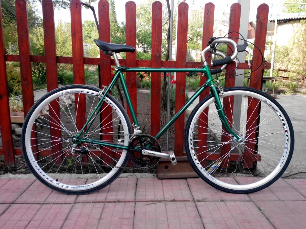

-поменял руль на барашки, только пока не придумал куда монтки повесить, "блатные" которые специально для боранов-дорого , а родных пока нет у меня что бы на раму перевесить,
- седло :evil: или я пока не привык или пластиковое седло хвз -это зло, кто что скажет....
- не смог найти бочонки на раму для крепления тросиков (на барике все слышали и у кого то вроде были но по факту НЕТ) так что покраску переношу пока бочонки не найду и не наварю на раму
- педали.... стоят самые (которые первые нашлись в гараже) были еще и родные стартоновские но гнутые и плохо крутящиеся, стоит ли заморочиться и починить или не стоит и трогать и на первое время такие оставить?
- рубашки тросиков пока не резал и не подгонял т.к. не знаю где и как монетки стоять будут да и где баночки приварю
5.jpg [ 158.18 КБ | Просмотров: 840 ]
 Заголовок сообщения: Re: принимайте новенького
СообщениеДобавлено: 08.05.2015 09:41
Ой, ну вынос от дамского вела на шоссере - это бе. И наклейки на ободах - превед Ардиз :D Как и зажим подседела и педали, которых я стесняюсь на моей грузовой Украине viewtopic.php?f=31&t=160854&p=1361038#p1361036 .
Если всё, что плохо крутится заменять на говнокетай, вместо ремонта с умом и душой, далеко не уедете.
viewtopic.php?f=31&t=160854&start=525#p1243347
viewtopic.php?f=31&t=185604
Другое дело, что родные педали по резьбе сюда не подходят (и не пытайтесь - они вкрутятся рукой, но вырвут резьбу в шатунах на первых же оборотах), нужно искать прилчные буржуйские.
Могу ошибаться, но шины индийские и слишком толстые - только сил больше отнимают, ничего толком не прибавляя. На таких ободах хороши 23 мм (у меня вообще 20 - очень хорошо). От Лонгуса и дороже. Не кенда и не рубена.
Такая вот критика злобная :smile:

По рубашкам, когда будете окончательно подгонять, просто снимите 3-4 мм верхней пластиковой оболочки с рубашки и вставьте в нарамные бонки.
Можно заказать хомут упор под два тросика и поставить на нижнюю трубу и не надо ничего варить и портить краску/раму.

Белые/серебристые рубашки будут смотреться наряднее, велосипед преобразится.

вынос геть. абсолютно не подходит. На кермо надо обмотку. Седло - дело индивидуальное. Надо искать, пробовать. Но жесткие седла дла спорта это норма. А вот мягкие фотели на шоссейнике -зло.
СообщениеДобавлено: 08.05.2015 12:20
Седло всё ещё сильно наклонено вперёд. Носок должен быть слегка задран вверх, а сидеть нужно практически на заднем его краю, при этом не съезжая. Собственно, это "несъезжание" и есть критерий угла, под которым должно стоять седло. Может и в горизонт, но обычно всё-таки слегка носом вверх.
СообщениеДобавлено: 08.05.2015 13:26
:yes: У мене це "несъезжание" ще виносом підбирається, якщо занадто довгий, доводиться відштовхуватись від керма.
По мне так абсолютное зло. :smile: Пару раз давал ему шанс, но вообще не подходит.
Вообще, вопрос интерфейса с велосипедом - это личное. И на всякое "надо" от тусовки имейте мужество ответить "нафик надо". :D
Вынос понравился. И выглядит и делает удобную посадку с бараном. Всё таки большинство людей предпочитает, когда руль на уровне или выше седла. Есть определённый процент, которые любят ездить раком (руль ниже седла или сиииильно ниииже седла), но их относительно немного. Я их не критикую - каждому своё.
Но предыдущий вариант был с менее согнутой посадкой. Сравните, как удобнее.
А седло можно (нужно!!) подвигать вперёд-назад, вверх-вниз и плюс наклон подобрать, чтобы было удобно сидеть и крутить. А потом, когда седло настроено, подбирается вынос руля (высота-длина). Неправильно сначала настроить вынос по внешнему виду, а потом под это подстраивать седло.

Бо708 писал(а):
Есть определённый процент, которые любят ездить раком, но их относительно немного...

Не индия? Там эта палевная синяя полоска, такая (или красная) обычно на самых эээ дешёвых шинах рисуется...
Или это Вы так, "против системы" - хоч гiрше, аби iнше? Вместе с женским выносом и седлом? Так под них рамы и колёса обычно другие ставят. А "надо" происходит не от тусовки, и не от "подвигать, чтобы было удобно" :facepalm: а от эргономики и даже спортивной медицины, известный оппозиционер Вы наш :ROFL: Здесь кагбэ не фиксеры собрались.

Рубашки явно нужно укорачивать. Оставляйте не больше, чем необходимо для максимально возможного поворота руля вправо-лево.

:D Занятно. Ну да ладно. На всякий случай перечитайте полностью своё высказывание, где Индия упоминается. Впрочем, моя ремарка глобальнее. По разным темам рассыпаны утверждения, основанные на личных впечатлениях, выдаваемые за истину. Но это просто личные впечатления и цена им невелика. Это касается и меня конечно. Я тоже могу ошибаться. И ещё как.
По поводу гендерной принадлежности сёдел и выносов - это уже перебор какой-то. Люди беззаботно используют любые сёдла и выносы и не парятся. Кроме отдельных товарищей, которые озабочены. Цветочков на седле не нарисовано? Значит седло унисекс и нечего тут обсуждать. Есть люди, которые постоянно стирают внутренние швы джинсов при ходьбе, а есть ноги-колесом - мяч пролетит. Все разные. Всем разное подходит.
Вот человек запостил на одном форуме картинку. Всё неправильно, мнения разные, но кататься на нём по кайфу оказывается.
