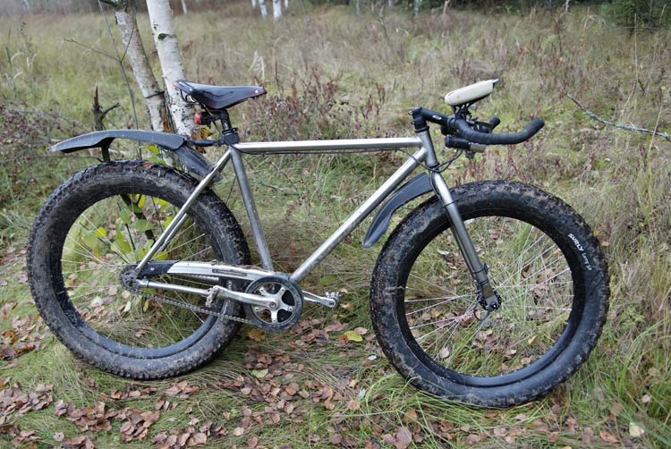

Tifatbike9.jpg [ 102.56 КБ | Просмотров: 1437 ]
Много тут отличий по геометрии (в профиль) от шоссейной рамы? А меж тем - это полноценный фэт.
