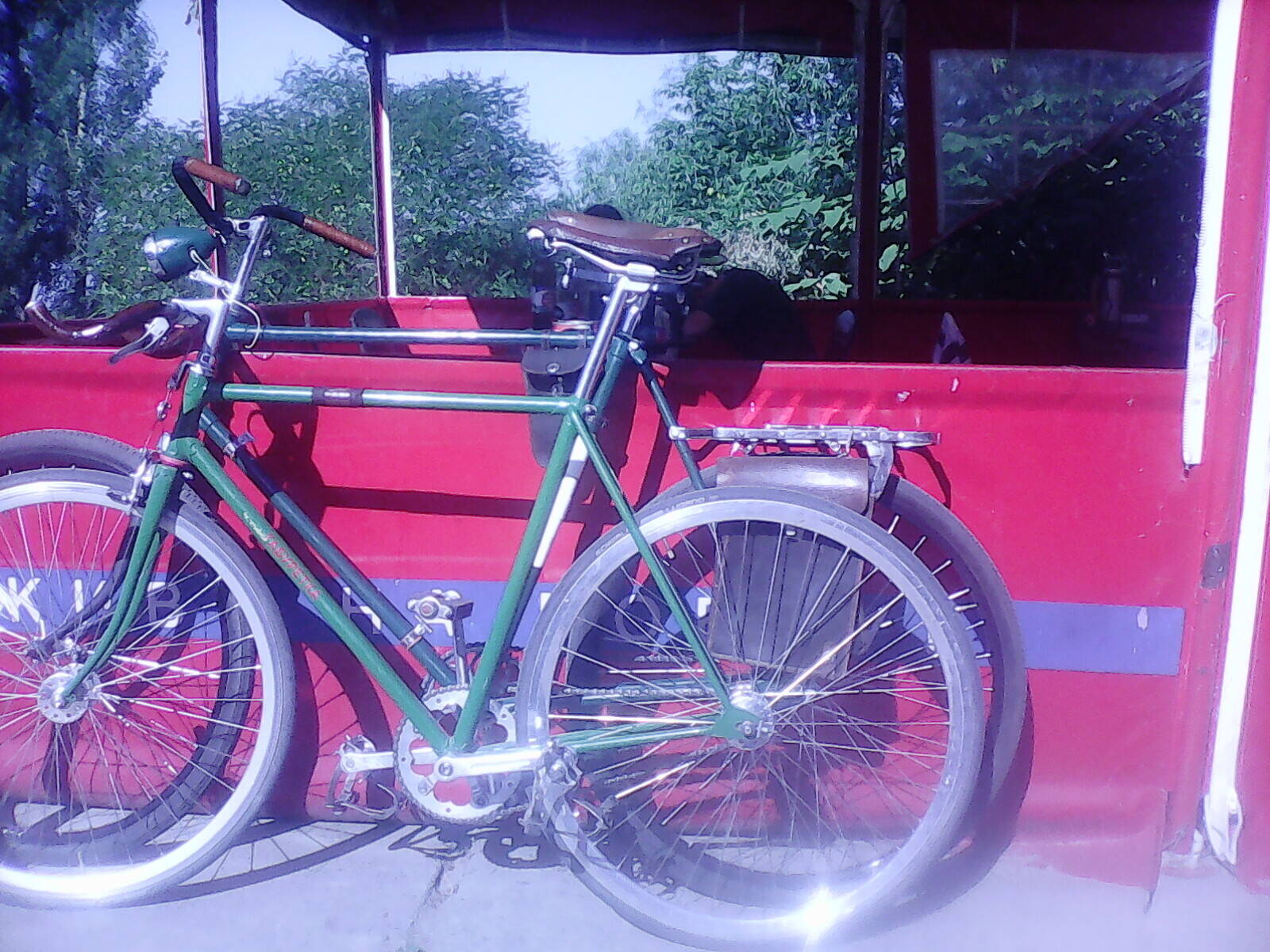

А вот, прямо не отходя от генделя, где я сейчас кофе пью. В кадре велы на рамах Украина и Старт-шоссе (Британец и Табуретка). Система жопа-ноги у обоих велосипедистов одинакового размера.
Здесь видно, что сидухи относительно кареток стоят одинаково, но из-за разного угла рам хомуты подседелов смотрят в разные стороны.
IMG_20150624_091146.jpg [ 596.83 КБ | Просмотров: 2145 ]
