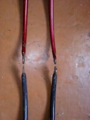

А не может моя оранжевая вилка быть на самом деле от Туриста?
Прикупил вилку от "туриста", зеленую, думал будет под ось 100 мм, но по факту отличий от моей оранжевой вилки - только изгиб, вылет дропаутов. Расстояние м/у дропаутоми то же. Вилка от "туриста" такой и должна быть?
Изображение Изображение

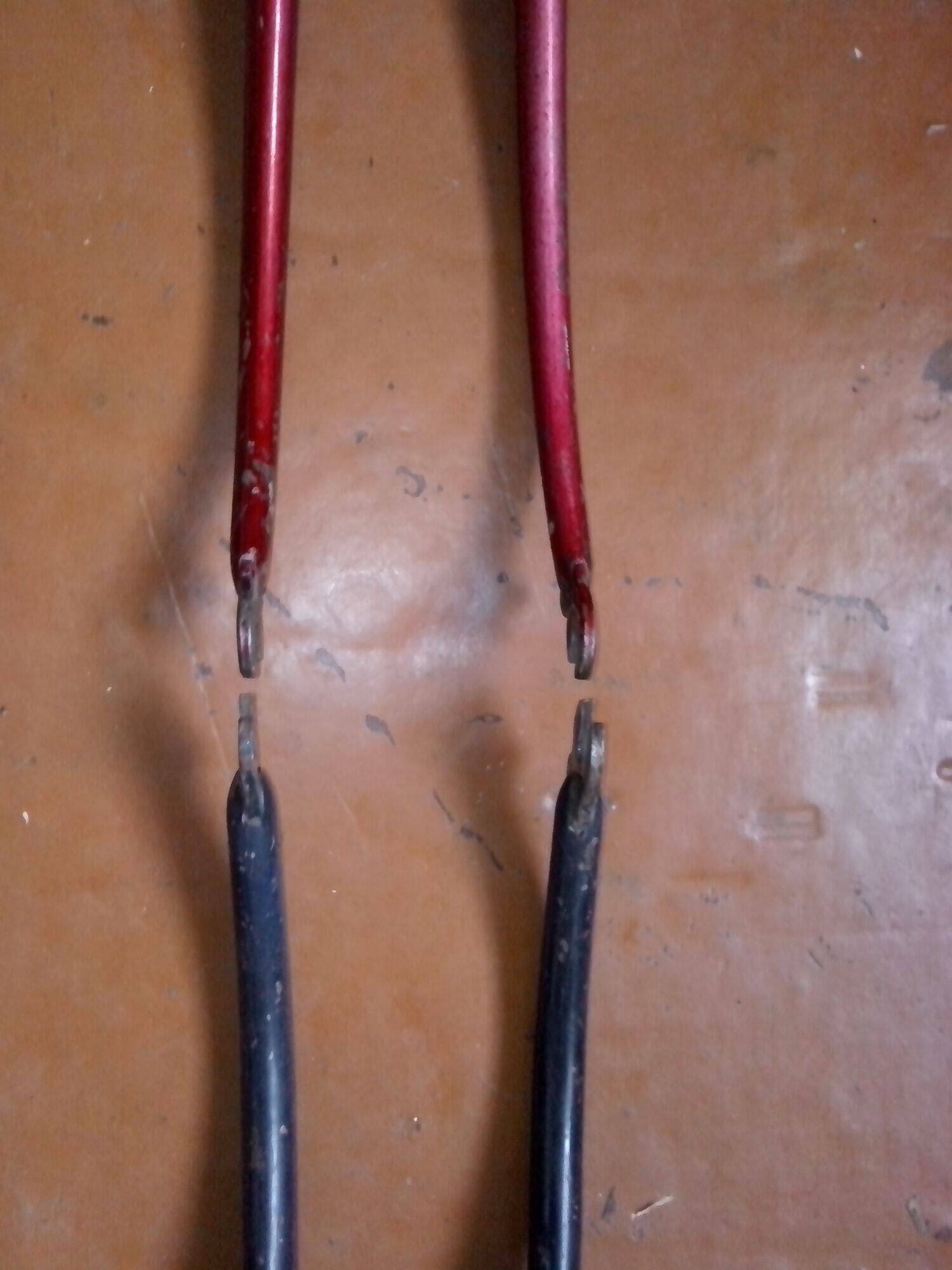

dokta
Похожа, но ножки тоньше возле дропов должны быть. Покажи сбоку.
Вот для сравнения, красная с Туриста, синяя с Украины

Пафнутий писал(а):
dokta
Сбоку: Изображение
ну и если это от "туриста", то нормально ли такое расст-е м/у дропаутами? Под какую она ось?

dokta
От туриста, у них передние втулки уже.

dokta
Ось 8 мм, стандартная. Внутреннее расстояние вилки 90 мм

На некоторых В-542 стоит передняя втулка, как на Чемпионе, только с цельной осью М8х1. Расстояние между дропами 100 (98) мм. Также на них попадаются немного другие вилки. Эти вилки более изящны (похожи на зелёную) и несколько сильнее загнуты, чем на остальных туристах. Мне попадались В-542 с такими и обычными туристовскими вилками-втулками, года выпуска вперемешку. Больше ничего об этом не знаю.
