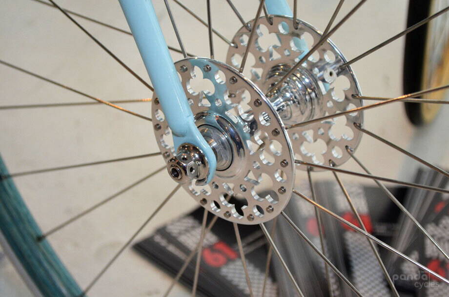

Нужны две передние втулки под высокий фланец, 36Н, хром, алюминий или под покраску. Или буду признателен за контакты ГРАМОТНОГО токаря-фрезеровщика, который на заказ сможет выточить втулки/стаканы.
 Заголовок сообщения: Re: ХВЗ В-130 "Украина" '67
СообщениеДобавлено: 28.05.2015 18:10
:shock: ти чьо ?! Щоб виточити з алюмінія втулку з високим фланцем треба, спустити мінімум 1,5 кг стружки :D А це здоровезна болванка !!! Глянь скільки вони зараз коштують !!! Думаю по матеріалам алювтулка вийде в 500+ грв

відвезу його сьогодні на дачу - завтра пофотаю у всіх ракурсах, все декалі, всі "недостоинства и достатки" ))))

Зарегистрирован:09.05.2015
ну так хевезешні недалеко від цієї ціни уйшли - 200+ як мінімум! А за таку красу не шкода віддати і 500
bfs_tech010.jpg [ 102.45 КБ | Просмотров: 2215 ]
СообщениеДобавлено: 29.05.2015 12:02
Є ще варіант накладних фланців. В порні проскакувало. Набагато бюджетніше, і вигляд пруктично такий же.

Евгений76
нвіть не уявляю, як це технічно реалізувати...
СообщениеДобавлено: 29.05.2015 14:10
Глянь в тему Babosko, кастом щось там бла-бла.
Евріка! :good: :Yahoo!: :"":
А я вже руку заніс над смітником.
Є в мене втулка шиманівська з вирваною діркою під спицю.
З єксцентриком, гарна така. :smile: Жаба давить викинути і їздити без спиці соромно. :facepalm:
Але тепер на її базі можна таку красуню "заколгоспити"!
Це навіть цікаво чисто теоретично. :twisted:
"Бєгущая чєрєпаха"
А куди глянути? Бо гугля на Babosko видає казнащо. :D
