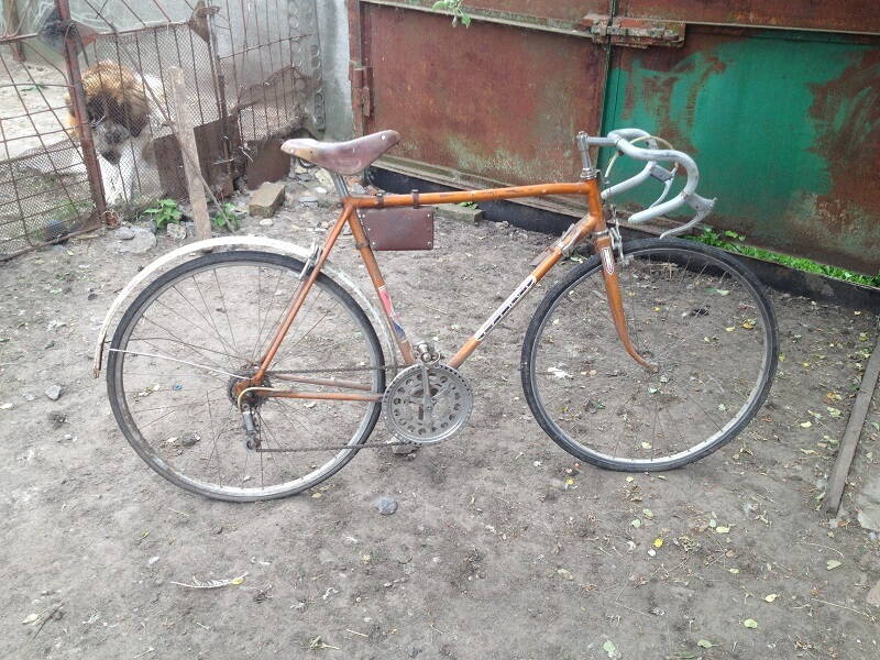

Ну и немного про Туриста, который всё так же есть :)
Дочка посмотрев на вел авторитетно заявила что я должен её периодически катать -- так что похоже сразу же за сборкой красивого вела на шоссейной раме для поездок на работу будет что-то ещё практичное собранное на базе более длинной рамы, скорее всего - Туриста.
Не хочу плодить темы, так что вопросы по проекту №2 позадаю здесь.
Теперь я знаю, что даже в сухом проветриваемом но не отапливаемом помещении за 10 лет хром может слезть чуть сильнее, чем полностью...
Хочется оставить большую часть старого друга - никто не подскажет, у нас где-то хромируют железяки?

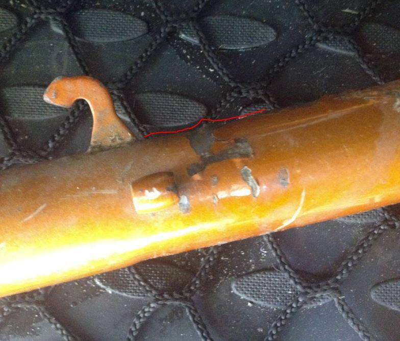

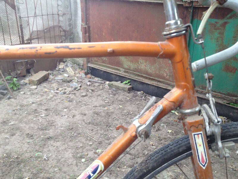

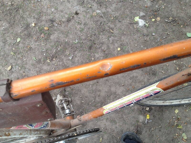

Тот турист, который есть - горбатый после крепкого фронтального удара (и не только). Точнее, на верхней трубе - горб, на нижней - гофра.
Чуть позже добавлю фото до и после вытяжки рамы методом столба :) (95 кг иногда - большой плюс, а не только лишний вес), может кто-то что-то сможет подсказать по дальнейшим телодвижениям...

Комментарий к файлу: Общий вид
IMG_0764.JPG [ 273.11 КБ | Просмотров: 2507 ]
Комментарий к файлу: Горб
IMG_0765.JPG [ 238.75 КБ | Просмотров: 2507 ]
Комментарий к файлу: Раму чем-то ударили
IMG_0766.JPG [ 262.81 КБ | Просмотров: 2507 ]
Комментарий к файлу: Рама после правки - гофра
Capture.JPG [ 85.04 КБ | Просмотров: 2507 ]

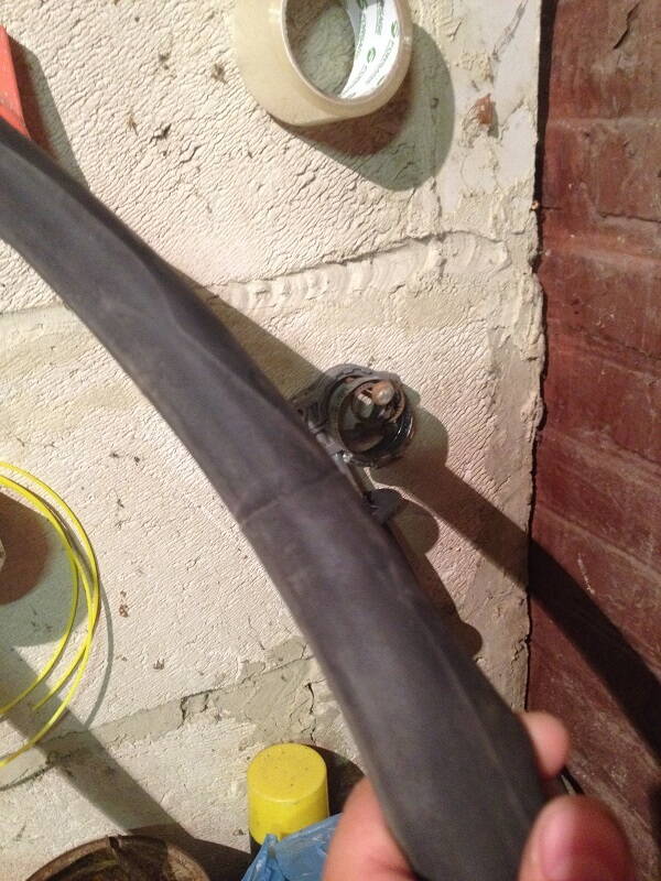

Комментарий к файлу: Камера :)
IMG_0770.JPG [ 221.06 КБ | Просмотров: 2507 ]

Вопрос ко всем - стоит ли бороться с рамой? Или проще выкинуть?
(Жаль конечно - резьбы все отличные, разобралось всё на ура -- вот что значит резьбы смазанные раз в год графиткой :) )
Ну и камера - просто на поделиться. Первый раз такое вижу.
Похоже что её сделали из длинной резиновой трубки. Сосок - тоже вклеен, нигде ни следа вулканизции.

Раму Туриста можна спробувати виправити :yes: , залому не має тому все повинно в Вас получитись.
Хром також не в самому жахливому стані - лимонка рулить.(3-4 пакетика "лимонної кислоти" на об"єм "щоб накрило" і замочуєм на пару годин. Потім під проточною водою то все тряпкою/губкою і блистить :D
В лимоннку кидати тільки ХРОМ !!!)

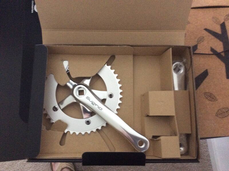

Друг, живущий под Бостоном, скинул фото системы.
Посмотрел на неё, вспомнил комментарий HENK75 про визуальную массивность...
И понял, что обода колёс будут высокими и не крашеными, чтобы поддержать широкий зубчатый венец.
Понимаю, что будет трясти, понимаю что колесо будет очень жёсткое... Но иначе действительно система не будет ни с чем в велосипеде сочетаться.
Осталось определиться с производителем. Ну или же купить то ли красивые, то ли то, что будет проще продать, если после окончательной сборки вела захочется выбросить всё куда подальше и с горя напиться )

Посмотрел сегодня друг Жора (который как оказалось не читает эту тему, так что никаких ему приветов) на останки моего Туриста, и авторитетно заявил "раму в металлолом, если не собираешься повесить её на стену и не трогать, всё остальное кроме седла или подарить, или выбросить"
