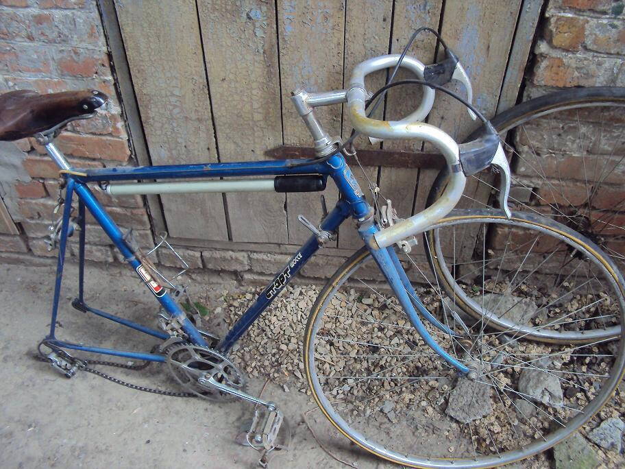

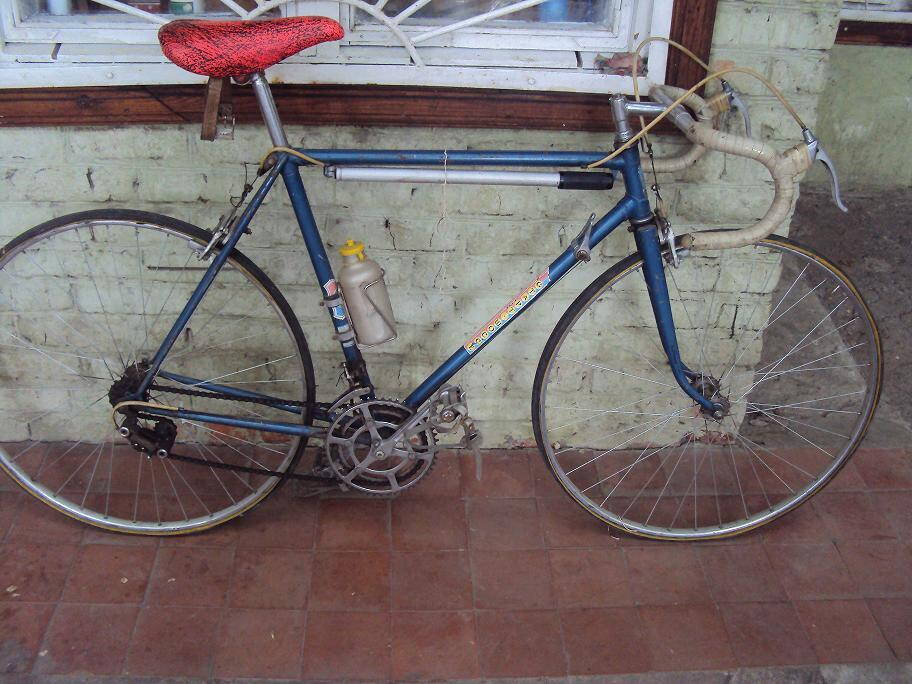

Читал я эту тему и почти весь раздел крокодиловодство, понял что алеминевый штырь, кареточный узел под квадрат и легче, втулки вроде другие, вес вела 9,5кг в сборе вроде так.
Еще раз благодаре за ответы, но только так и не понял, какая же ростовка нам нужна 52, 54 или 56 при ншем росте в 160 и 176 см?
Вот фотки второго и третьего велов - доноров:
1.JPG [ 126.05 КБ | Просмотров: 1706 ]
3.JPG [ 161.45 КБ | Просмотров: 1706 ]
