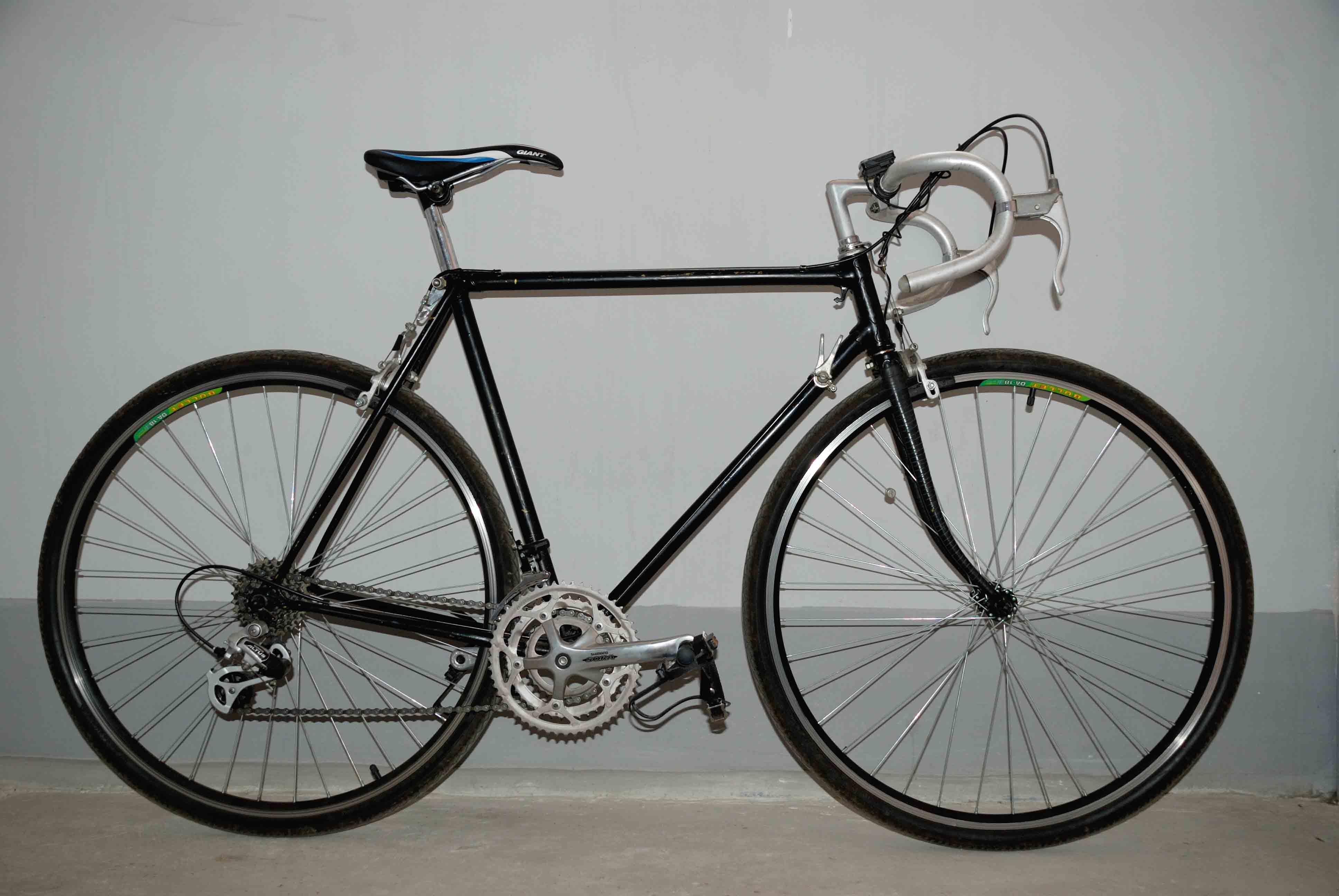

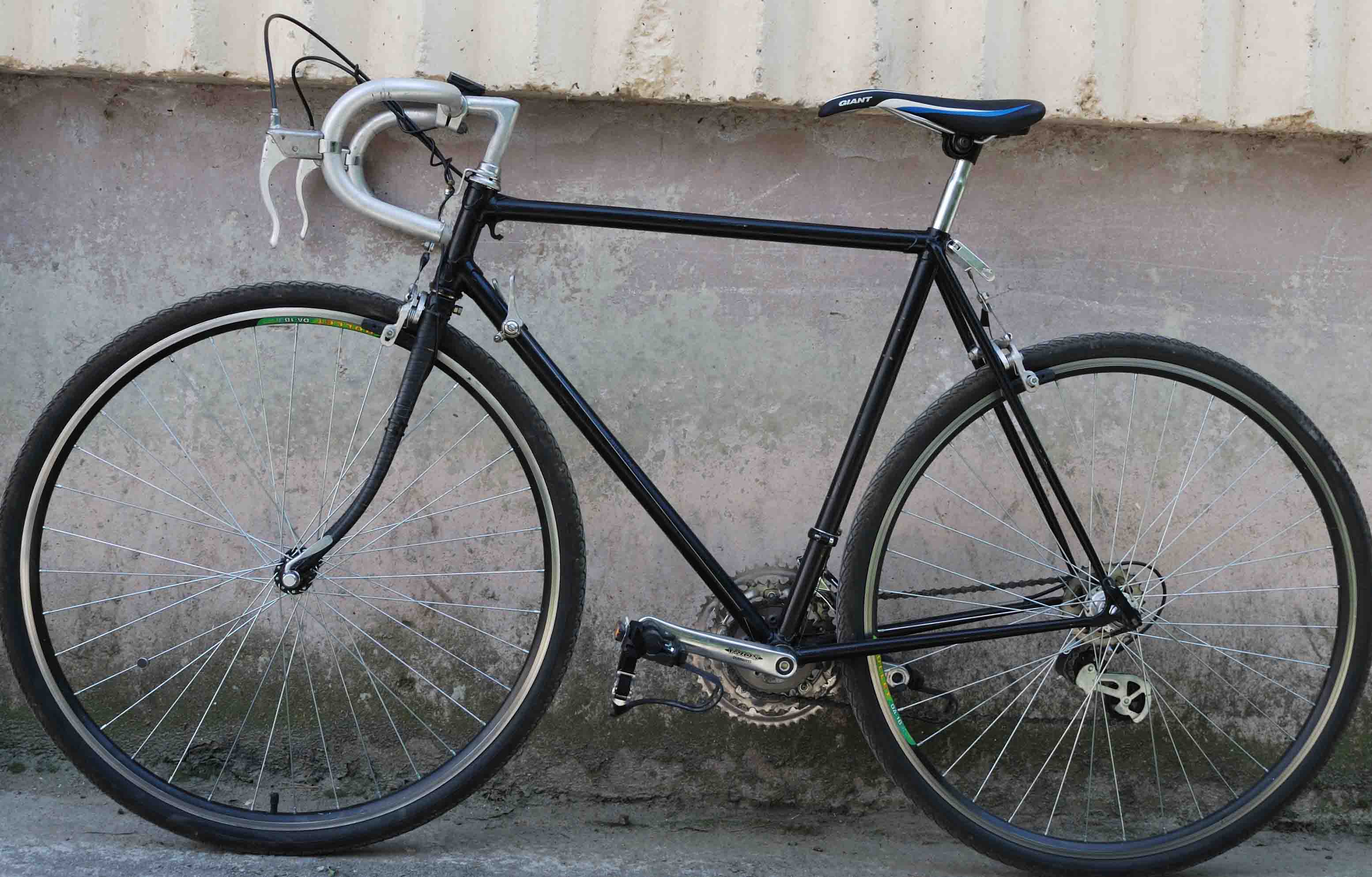

Заменил вынос на 7-образный, и перебрал рулевую.
1.jpg [ 255.45 КБ | Просмотров: 1936 ]
7.jpg [ 249.62 КБ | Просмотров: 1934 ]

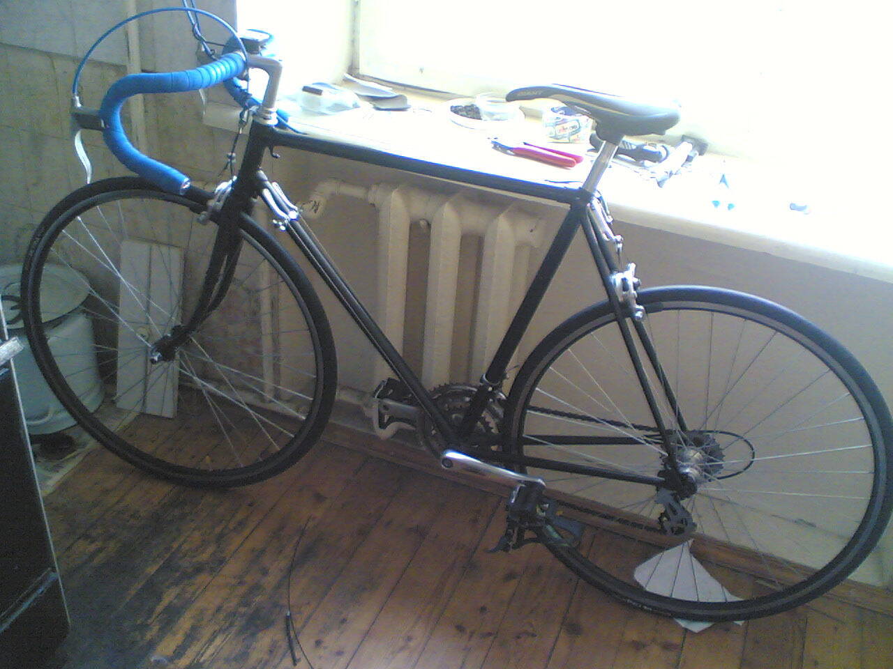

Сегодня поставил новые покрышки Сontinental Ultra Sport black Skin 700-25
и к ним же камеры "28" Continental 18/25 622/630. Также заменил рубашки и тросы ( тормозные). И обмотал руль обмоткой.
Фотографии выложу в ближайшее время.

Кстати, эксцентрики неправильно зажаты. Они должны быть не "по трубе", потому как в таком положении могут быть не полностью закрыты.
 Заголовок сообщения: Re: Старт -Шоссе 88 года
СообщениеДобавлено: 21.07.2010 15:42
Сообщения: 109
Город: Ростов-на-Дону
Зарегистрирован:08.06.2010
vmail
Спасибо за советы. Пойду читать и переделывать.
Вот фотографии с телефона.
01.jpg [ 244.74 КБ | Просмотров: 1845 ]
