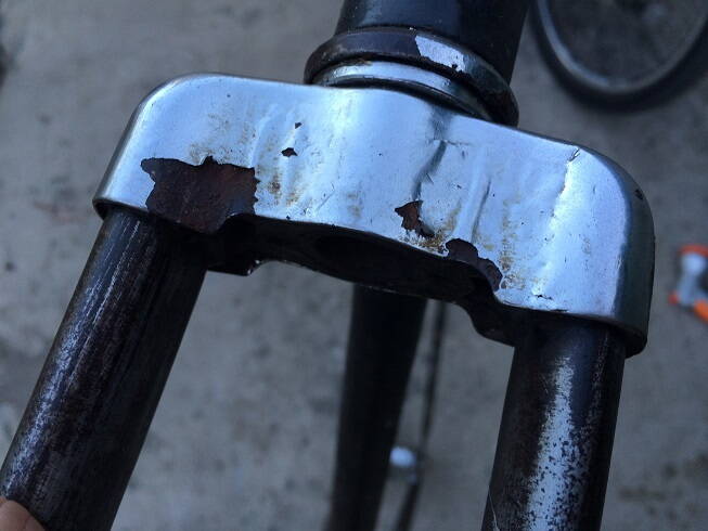

Хотелось бы услышать ваше мнение о короневилки, хром безнадежно испорчен. Как поступить лучше? Покрасить отлично от цвета велосипеда или все в цвет? Или есть способы как то это решить иначе?

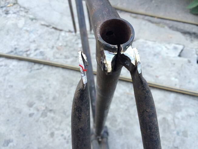

Перья возле подседела прихвачены сваркой, но там есть трешинка, думаю заварить полностью и аккуратно шлифонуть, тк восстановить ушки по умолчанию уже там не представляется возможным (ну по крайней мере для меня:))

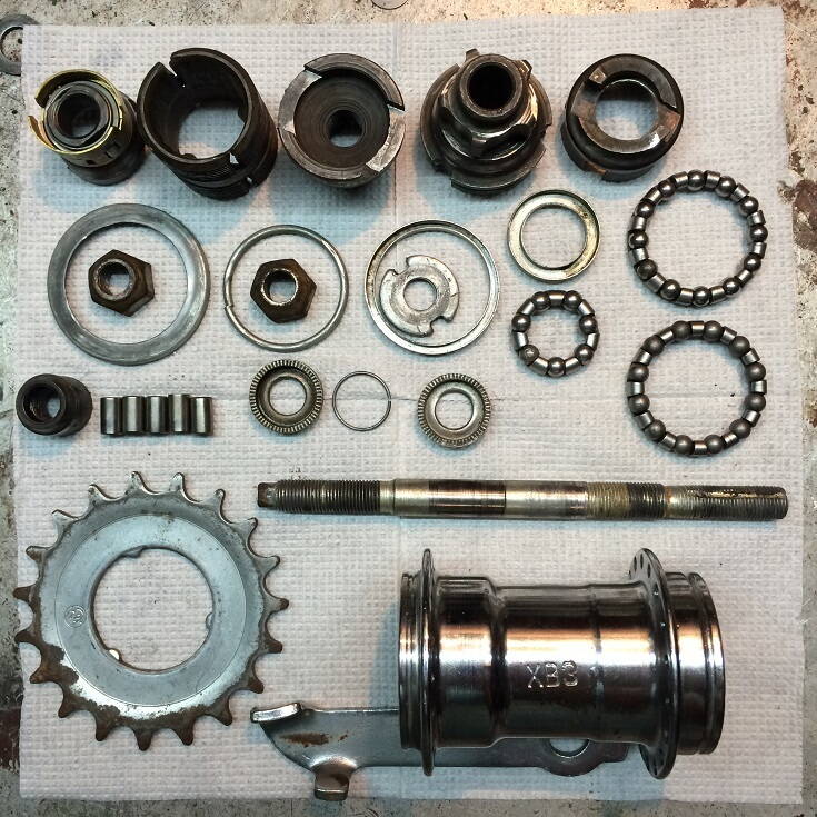

Нашел втулочку с ножным тормозом, общее состояние неплохое, но есть дефекты на фото. подскажите насколько это критично?

Корону або знайти нову (не проблема) або викинути і буде так:
Всі вм'ятини і тріщини можна заморочитись і вивести в ідеал, можете використовувати "напівавтомат", метал цієї рами таке дозволяє. Якщо сумніваєтесь, що у Вас получиться читайте тут: http://xt.ht/phpbb/viewtopic.php?f=31&t=270300

По втулці жити з таким буде, але я б шукав щось в кращому стані - оминайте кЄтайські втулки !
У меня такая деталь есть, как на нижнем фото (конус с латунным кольцом), могу подарить.
Те небольшие пятнышки ржавчины на корпусе втулки не будет видно на собранном колесе, надо помазать преобразователем ржавчины чтобы дальше не ржавело и всё на этом.

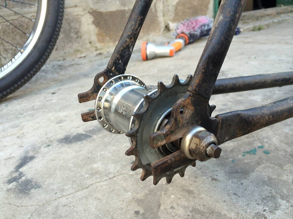

Втулку уже примерял, все крутится, тормозит, так что пока будет она, сама втулка целая без выработки, а внутренности поменять и после спицовки не проблема :smile:

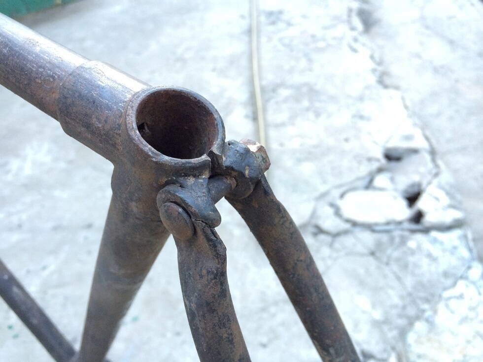

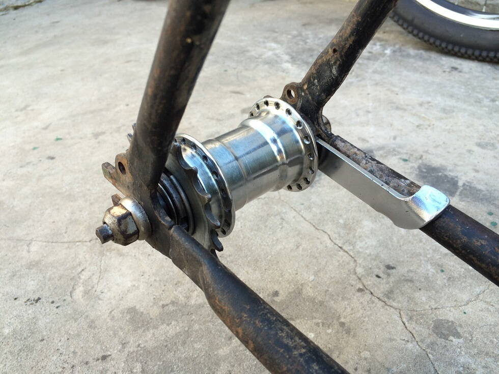

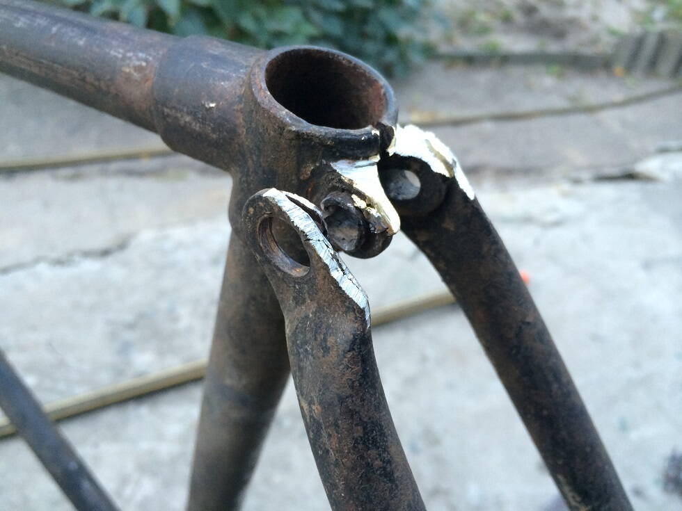

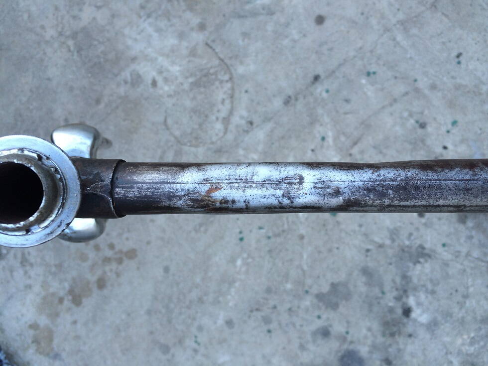

Появилось еще несколько вопросов по раме. На фото все попытался изобразить, старую пайку пришлось шлифовать так как трещина была чуть ниже пайки, и если варить то варить полностью. Вопрос такой, можно заварить само ухо с трещиной, или уже варить перья к раме намертво? Еще вытекает вопрос по правке рамы, зад немного уходит в сторону, так вот, править как я понимаю лучше уже после того как приварю перья?
С вилки корону снял, видок прикольный, наверно так и оставлю)
Есть еще эстетический вопрос, приемлема ли покраска ободов? Если чайки хром то понятно что не нужно, а если стандартные широкие обода? Или будет "колхоз"?

На фотках потрохов торпеды откровеного криминала не видно. Ну, вроде на малом тормозном конусе конус не очень конический и покоцан вредными кольцевыми канавками - надо вывести.
Отут как попало собрано со ссылками про торпедо viewtopic.php?f=31&t=185604#p1298155
Крепление перьев к подседельному хомуту с завода шло вообще клёпкой. Уши трубки надеты на те выступающие фиговины, и фиговины раскатаны. Иногда бывают подпаяные ещё (помимо раскатки) с завода. Я по возможности тоже подпаиваю.
Мне кажется, сварка там рано или поздно растрескается по шву или рядом. Мотивировать словами не могу, но уверен на 90%.
Править предварительно до закрепления перьев, окончательно - после.

Да сантехники у меня в ЖЭКе регулярно таскаются по дворам с газосварочным постом. Я сварки там боюсь. В деревнях оно десятилетиями вроде служит, но. Там пробеги малые, а с мешками картошки они не ездят, а в руках водят. И когда сварка трескается - подваривают, сами того не замечая. Ткнуть электродом раз в год - не проблема.

Ну буду думать тогда, впринципе сварка тоже всегда под рукой. Наверно на первое время попробую реставрировать само ушко, чтобы таки и правда не поотрывались перья от рамы, а если не прокатит, то буду думать дальше :smile:

А краску жечь не жалко будет потом? Попытайтесь воспроизвести заводскую расклёпку, что ли.

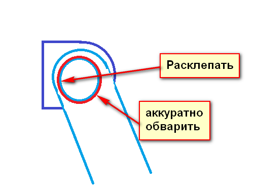

СообщениеДобавлено: 02.10.2015 11:14
Может варить не тупо ухо к уху, а расклепать, как получится, и сварным швом усилить расклёпку, а не приварить детали:
sample.png [ 15.46 КБ | Просмотров: 2116 ]
Да, пожалуй, как гетто-вариант, мне это нравится.
Перед сваркой нужно ПОЛНОСТЬЮ удалить остатки латуни! А то шов треснет ещё при остывании, если она туда попадёт.

Там чуть выше на фото я красным показал трешину на ухе. Если обварить просто по кругу как вы показали, то есть вероятность что она таки дальше пойдет и будет рвать сварку.
 Заголовок сообщения: Re: Выбросить или нет?
СообщениеДобавлено: 02.10.2015 11:39
Это не трещина - оно ж труба плющеная.
Короче, на сварной шов нагрузку от веса и вибраций желательно минимизировать. Пайке это пофиг, а в варианте, который я нарисовал, нагрузкц восновном несёт расклёпка, сварка только её (расклёпку) держит. Если сварной шов будет подвергаться прямым нагрузкам - ему писец, насяльникээ.

По вмятинам, Вас зрозумів, але я би бавився ... :roll:

Може це я чогось не розумію, але тріщина під червоною полосою) а те шо посередині то да, трубі, а там поперек тріснуло.
