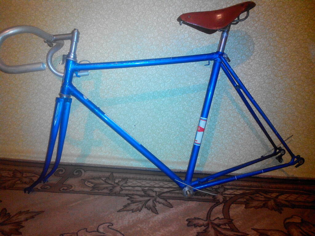

возвращаюсь после небольшого перерыва, краска была подобрана на глаз оказался цвет слива от авто "калина" подкрасил всю изнанку и кое что видимое. некоторые царапины оставил так как краска неравномерно выгорела. начал сборку...

Довольны результатом?

Более чем!

Хм, на фотке достаточно прилично.
