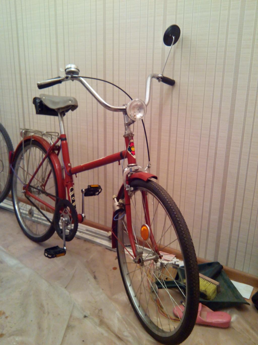

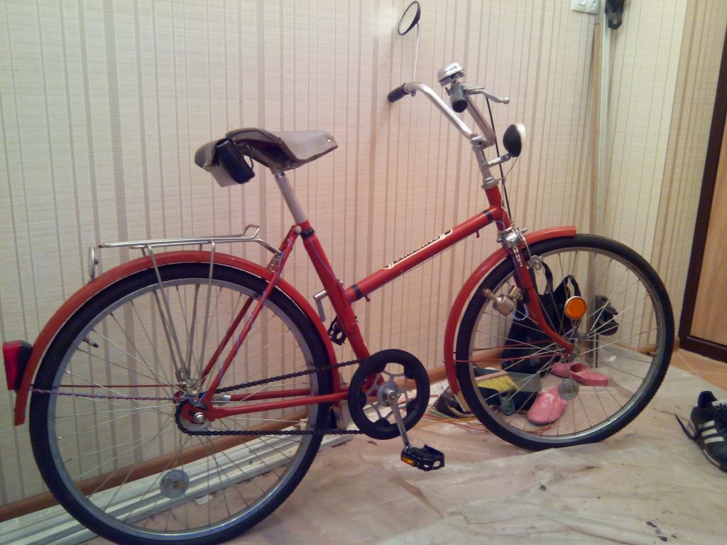

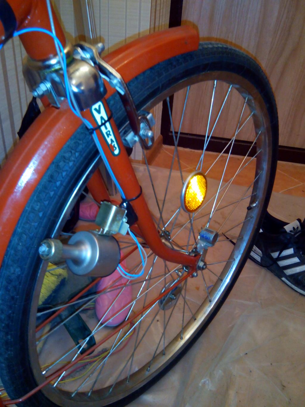

Собрал, настроил, подправил геометрию слегонца доработал косяки за заводом.
Ниче так вышло. :)
IMG_20150707_222018-r.jpg [ 106.76 КБ | Просмотров: 714 ]
IMG_20150707_222121-r.jpg [ 160.29 КБ | Просмотров: 714 ]
IMG_20150707_222055-r.jpg [ 135.65 КБ | Просмотров: 714 ]

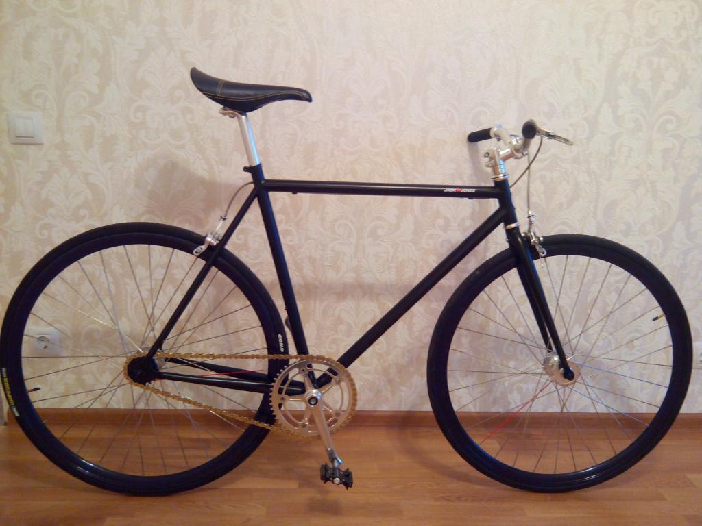

Ну а мне тут на шару отвалился вот такой кастом-сингл. Руль фтопку, а так ничего.
IMG_20150713_224635-r.jpg [ 94.28 КБ | Просмотров: 711 ]

Красиво получилось :yes:
Только с динамкой тяжело ехать ребёнку, ну то дело хозяйское.
На сингле вилка интересная. Неужели карбон?
