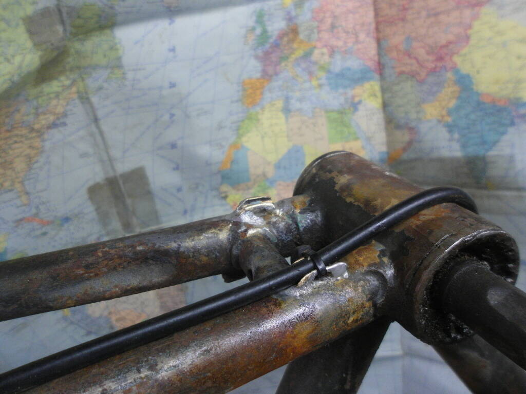

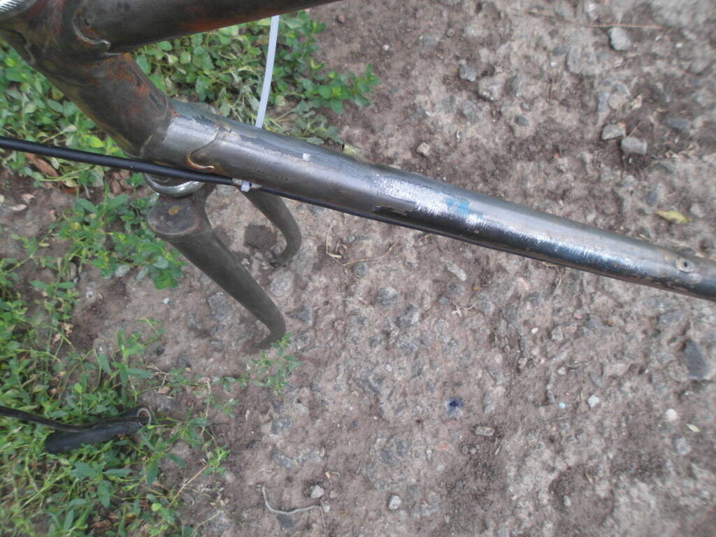

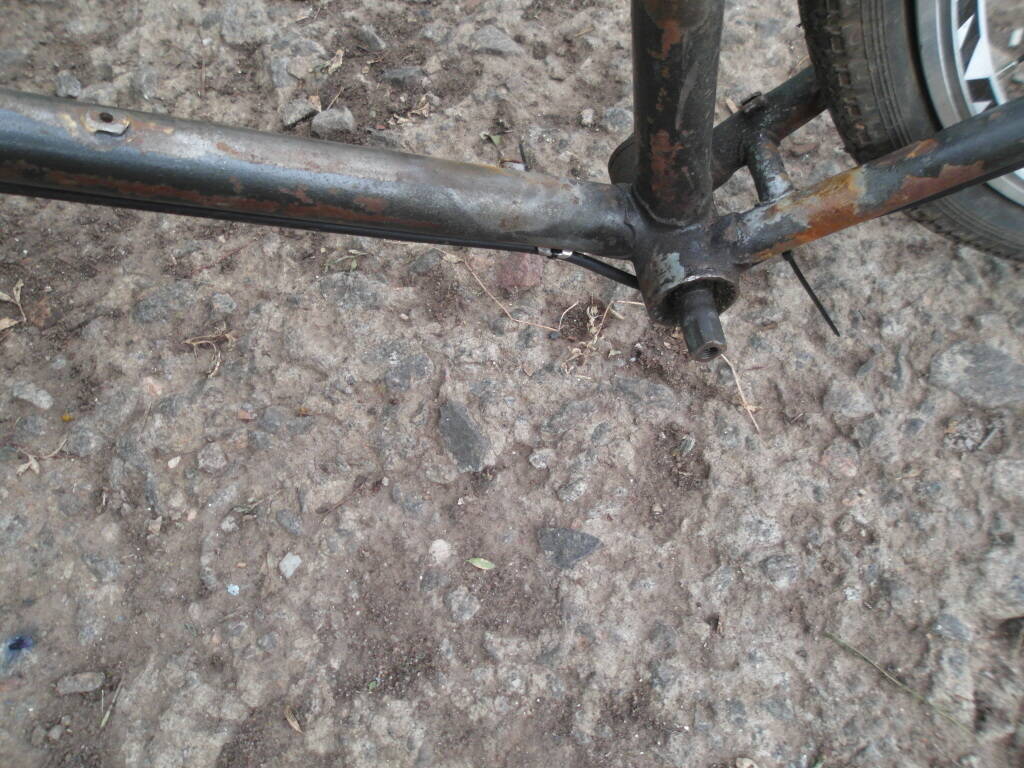

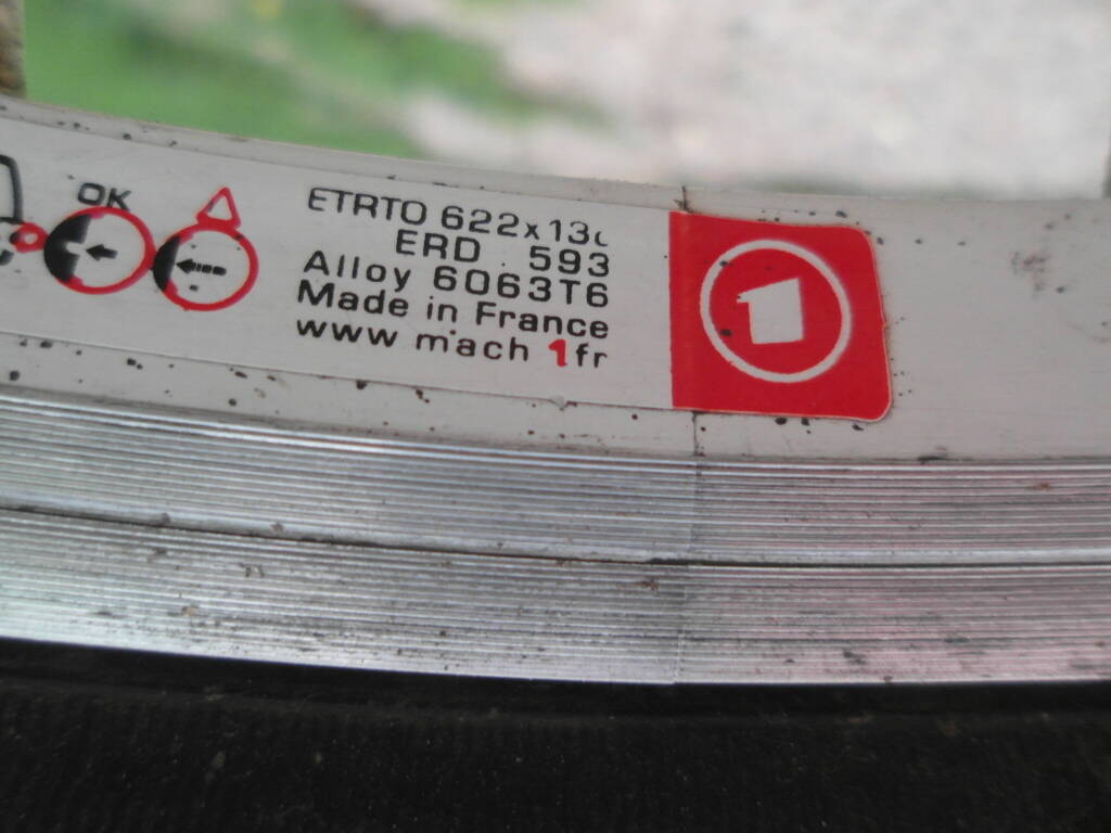

Покрышка становится нормально, самый маленький зазор~8мм. ( похоже -благодаря узким ободам- 13мм).
Ниже фото припаяных бонок для цельных рубашек.
Комментарий к файлу: Трос прокладен там где его не видно со стороны.

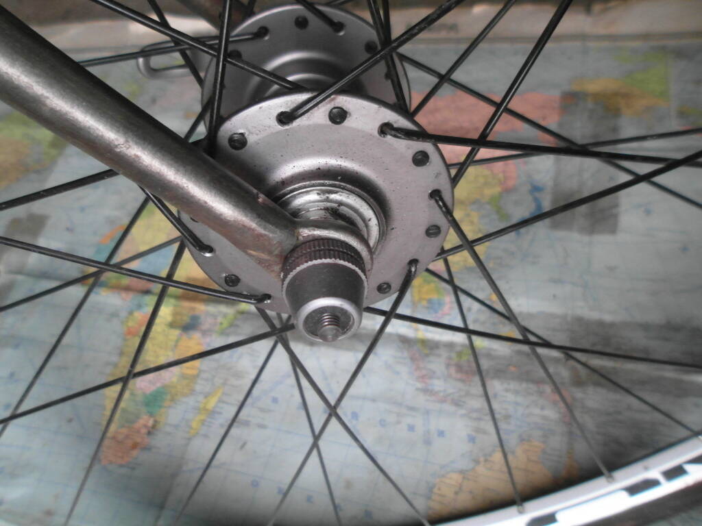

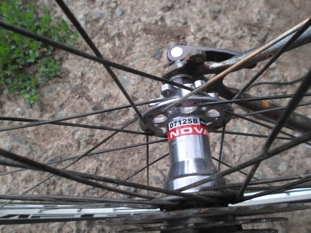

То что уже куплено.>>>
SAM_9323.JPG [ 478.29 КБ | Просмотров: 1802 ]
SAM_9327.JPG [ 471.51 КБ | Просмотров: 1802 ]
SAM_9324.JPG [ 409.43 КБ | Просмотров: 1802 ]
`Вряд-ли тросикам в цельных рубашках понравятся такие аццкие перегибы, особенно по прошествии эдак сезона... да!! привет и воздушный поцелуй надежности!
Как по мне то лучше пусть трос со смазкой будет двигаться по такому изгибу.
А не глотал пыль, песок , воду и грязь которая попадает в рубашку при езде и мытье велосипеда.
2е то что в цельном тросе смазка остаётся на месте , она не витекает вместе с ходом троса.
Темболие современные ,качествинные ,тросы имеют полимерные покрытие которое отлично скользит даже на таких изгибах.
А гидролинии разници нет.
40-ка не ставится в 13-е обода. Давление на борта обода будет черезмерно, и будет в итоге их разгибать. Плюс шанс разбортовки при малейшем понижении давления - крайне велик. Ну про эстетику я промолчу - дутик эдакий.
Если что - у каждого приличного производителя ободов найдете доки про допустимый размер устанавливаемой резины.
Ага расскажите нам лохам, как работает велосипед
Провести трос над кареткой, обеспечив нормальный радиус, религия не позволяет?
Вообще дисковые тормоза на раме стартона - это еще один привет надежности
