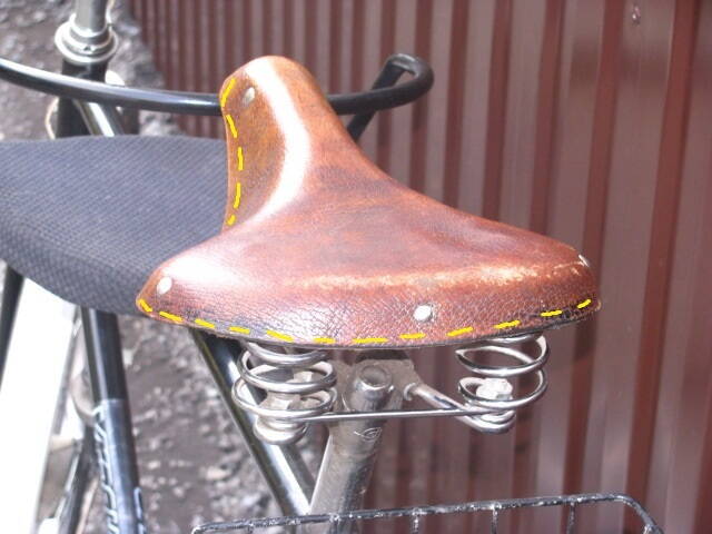

Достал с ведра и увидел проблему, один слой отделился о другого слоя в некоторых местах. Придется клеить когда подсохнет, посмотрим как задубеет после желатина и захочет клеиться.
Вы фото седла выкладите, плз, а то мы тут на кофейной гуще гадаем - какой слой отклеился? Если это двухслойное седло как на Аисте, то на счет проклеивания я хз, но то, что его надо прошить по краю - 100%
СообщениеДобавлено: 04.08.2015 14:12
Сообщения: 530
Зарегистрирован:26.07.2013
Я подклеивал. Неудобно, неидеально, но как-то держит. А прошивать по краю зачем? У меня после вымачивания боковины так стянулись, что не разжать.

Mixal
так ведь фиг его знает, что то за седло! если стартоновское - одно дело, аистовское - другое... двуслойное седло как на аисте, там прострочка по краю идет. На стартоновском снизу подклеена кожа... короче, сплошные догодки, что Константин Васильковский имеет ввиду
Такое седло. Сейчас нет фотоаппарата :sad: . Не нашел фото, где снизу можно увидить, там получается два слоя. Один по толще нижний, и по тоньше верхний.
Понято. На счет проклейки - надо консультироваться с кожевенниками, мне кажется, что от неправильного клея кожа встанет колом и перестанет дышать (на ум приходит только клей козеиновый из натуральных). И высушить после желатина и прошить эти два слоя по кругу, как делали раньше. Ну и плюс заклепки, само собой.
Значит пойду к сапожнику, попрошу его и проклеить и прошить. Благодарю что не дали испоганить седло :smile:
