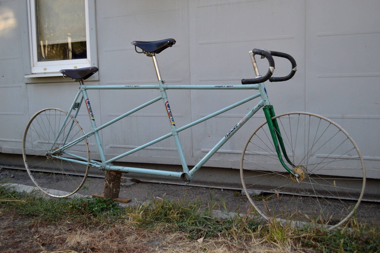

Прикупил вот такую раму :smile:
DSC_0193б.jpg [ 865.47 КБ | Просмотров: 1955 ]
Нужно теперь искать много систем :D

Обнюхивал :smile:

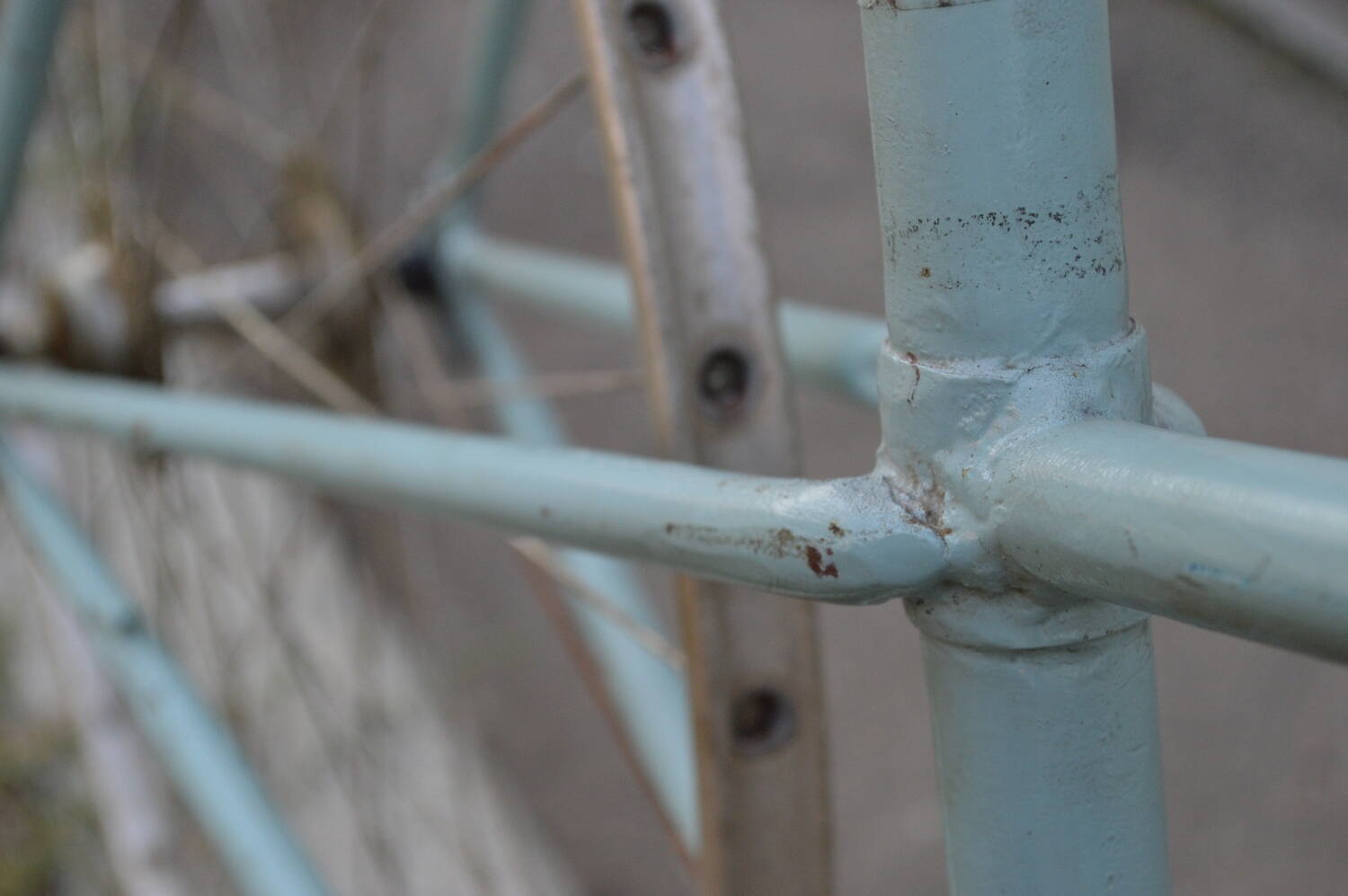

Что сказать. Основные узлы изготовлены и запаяны очень хорошо, но диагональные трубы приделаны ( по другому сказать не могу) как то через ж... ((( . И есть момент ( цепь на малых 3 звёздах упирается в дополнительное перо в районе касеты) но то такое :wink:
И теперь вопрос.
Есть задача сделать второе место дамкой. ( возможно ли это?) Кто что думает?

Сегодня решил что заднее место будет "дамкой" . Буду делать примерно как делал уважаемый Kisa (синий турист дамка) от задних дропов дополнительные перья добавлю до переднего узла подседела .
Отпилил диагональную трубу (усилитель ) оказывается на заводе все эти трубки приварены полуавтоматом, а трубы обычные (шовные) :sad:
Показуй фото, і ескіз. А то насловах ніц не зрозуміло, що ти там відпиляв і приварив??
Нужна помощь больным детям!!
СообщениеДобавлено: 28.09.2015 21:31
Шовные трубы - нестрашно и неудивительно. А вот полуавтомат на заводе - смешно. Хотя логично, узлы делать не надо было, так приварили.
Т.е. Вы хотите существующую диагональную фигню просто заметнить на две трубки по бокам? Хз, оно надо, так переделывать. СтОит ли работа того. Может надо было просто срезать верхнюю горизонтальную заднюю трубу, как на примере Дениса?

Сообщения: 85
Изображения: 15
Зарегистрирован:15.06.2014
Фото не додумался сделать. но примерно это сейчас выглядит так (что отмечено красным того нет )
DSC_0193и.jpg [ 797.9 КБ | Просмотров: 1671 ]
А по поводу убрать только сверху трубу :smile: хочется сделать покрасивей .
DSC_0208а.jpg [ 549.34 КБ | Просмотров: 1671 ]
как такое можно оставить?
