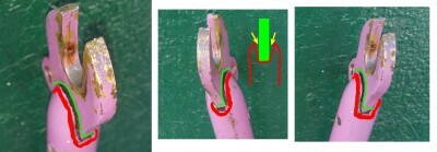

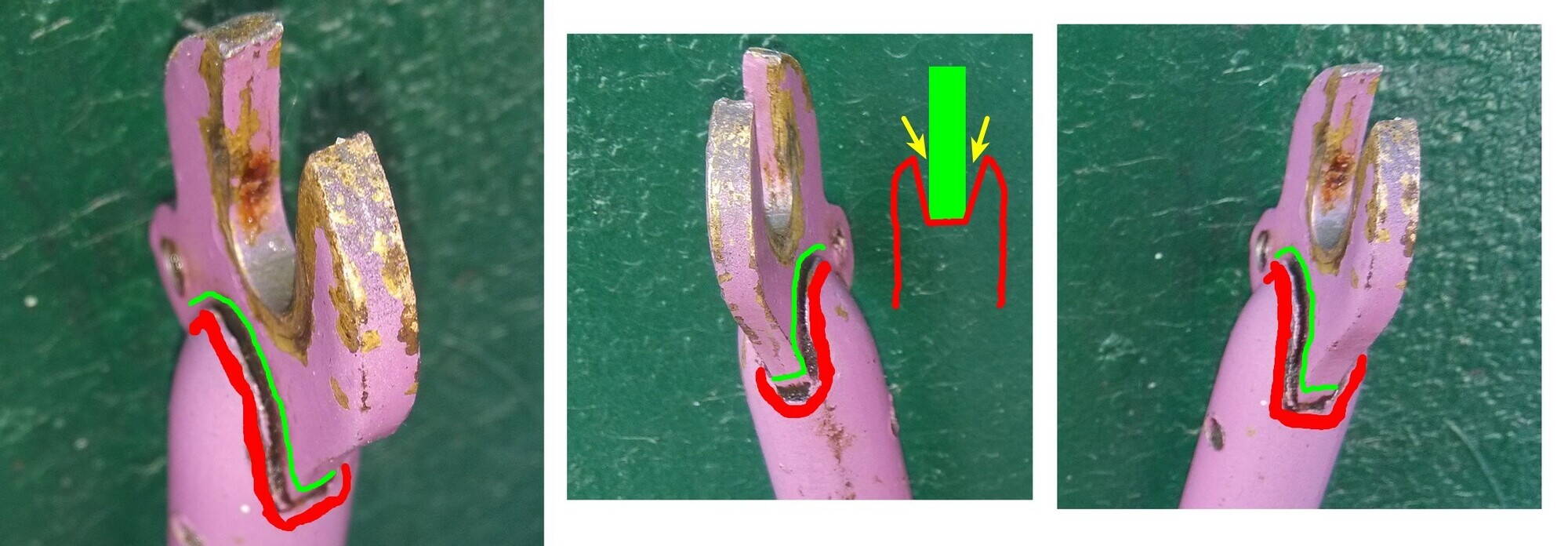

видимо я не в состоянии нормально описать. попробую так:
сделал еще одну картинку, выделил перья(трубу) красным, дропауты зеленым.
меня беспокоит что в месте крепления перьев к дропауту они НЕ приварены.
видно, что там все забито грязью, и металл перьев отстоит от металла дропаутов на полмиллиметра. (желтая стрелка на "чертеже")
должно ли там быть наглухо приварено с характерным сварным швом (которого на картинке нет)?
Комментарий к файлу: место где должна быть сварка, как мне кажется.
дропаут крепление к раме1__crres.jpg [ 316.13 КБ | Просмотров: 1430 ]
СообщениеДобавлено: 06.07.2015 17:02
Надо проварить
СообщениеДобавлено: 06.07.2015 17:16
Пропаяти було б кращє :wink:

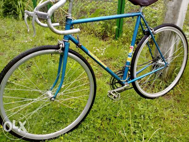

чтоб собрать турист, нужно купить 5 туристов и собрать 1шт нормальный... или блин на сландо в идеальном нетронутом состоянии велики до 200$
Комментарий к файлу: вот идеальный трахвариант, тут че то не то с колесами

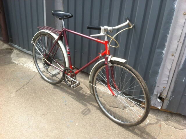

еще одно, я ненавижу ашаны еще больше велосипедов старше 25 лет с диаметром колеса 28 то есть все эти прогулочно туристическое ретро и тд и тп в силу того что работаю механиком и у меня абсолютно меркантильные взгляды только на размер кошелька того кто прикатит этот металолом в мастерскую...
да же велосипеды здесь ни причем, велосипеды сделанные рестовраторами на форуме со стилем и правильной комплектухой - ахуенны
я даже сам убазарил клиента не портить велосипед никакими седлами хуйнями и прочим калом кроме крутых за космос денег винтажульками найденных на раскопках или еще хз где (на нижнем фото) и не кататься на нем а по весить на стенку пока он в оригинальном состоянии
теперь вопрос правильно ли то что я по менял только спици и камеры и 1 болтик который лопнул или надо было ехать в кукуево за оригинальными спицам которые лопнули бы при натяжке и расконсервировать 3 литровую банку камер?
IMG_1169.JPG [ 126.41 КБ | Просмотров: 1308 ]
