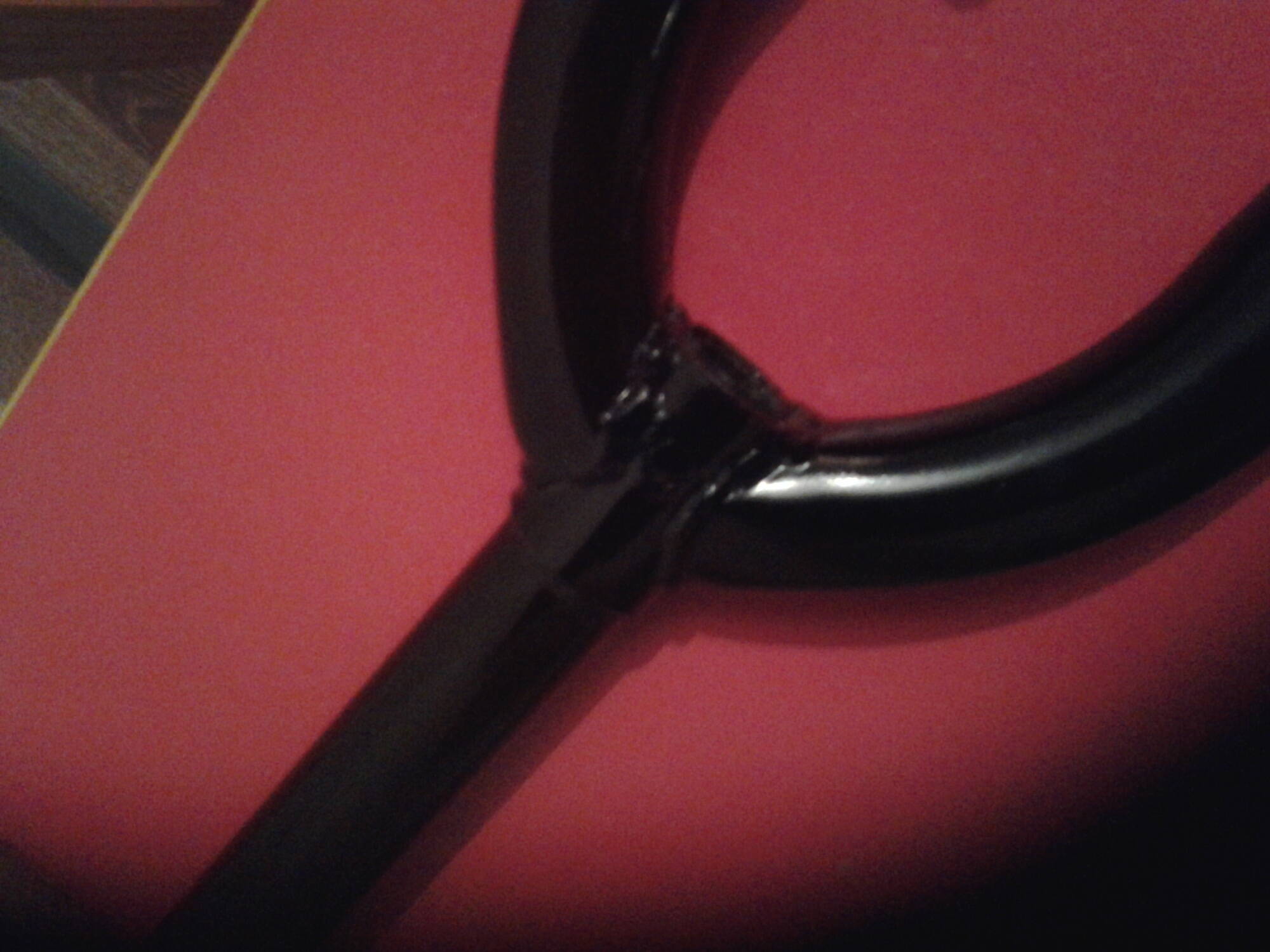

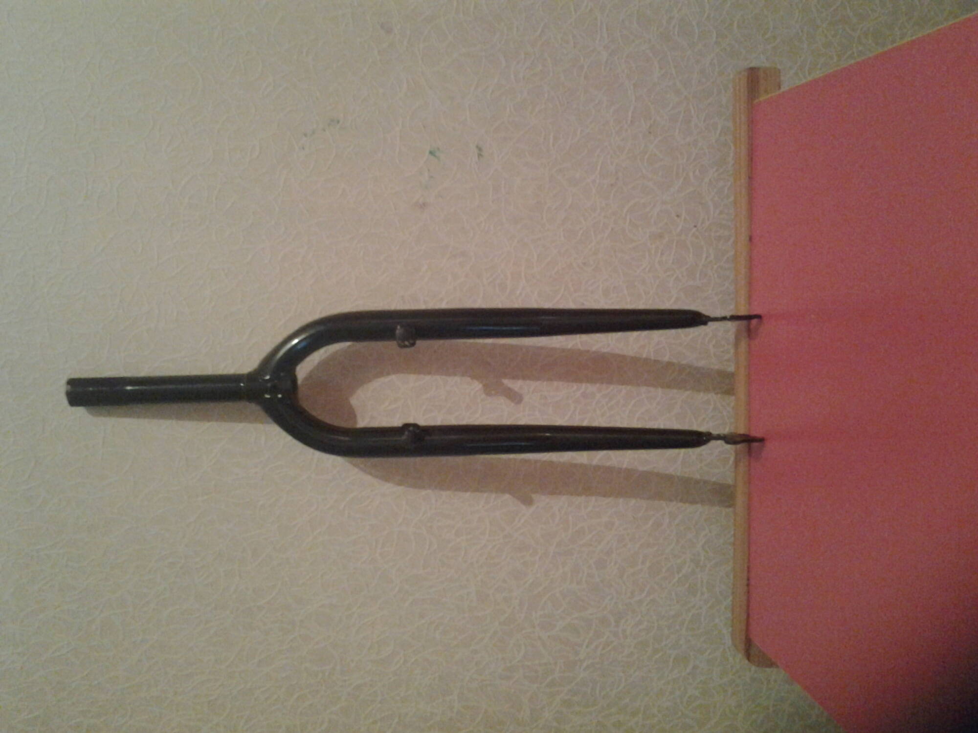

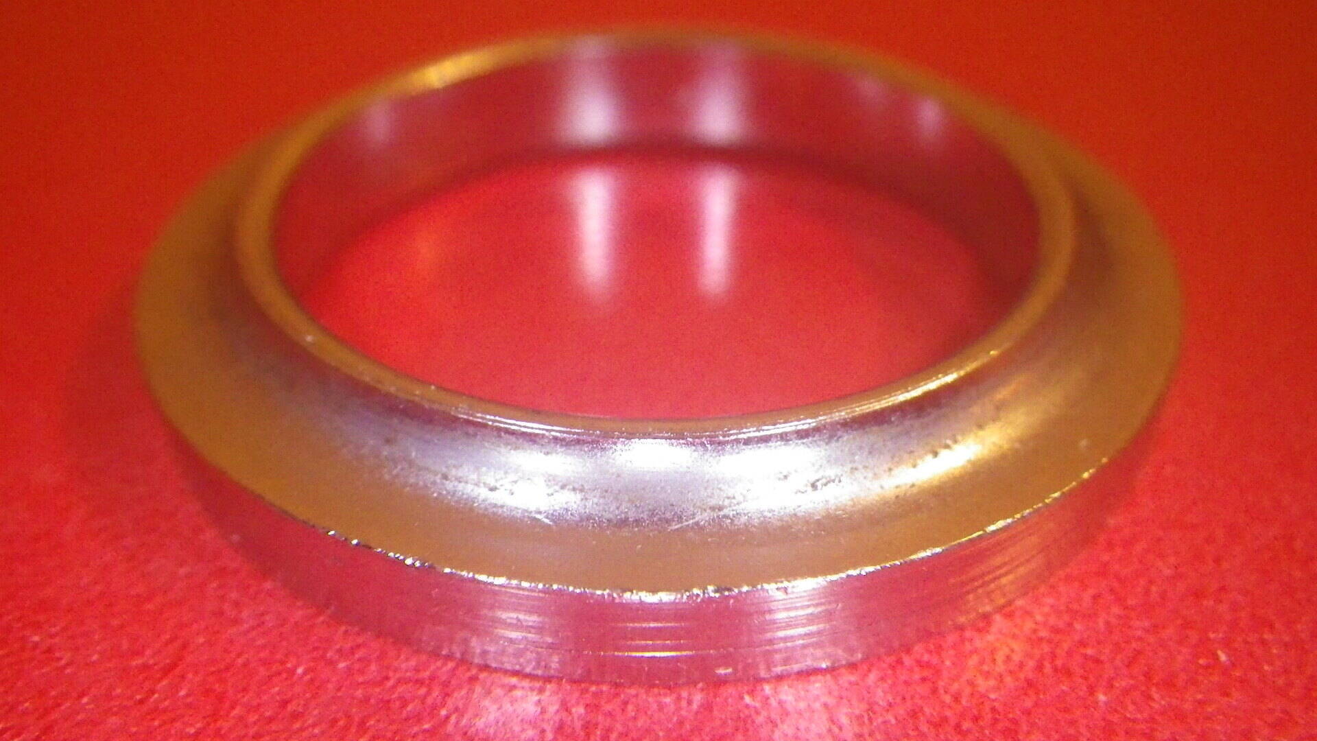

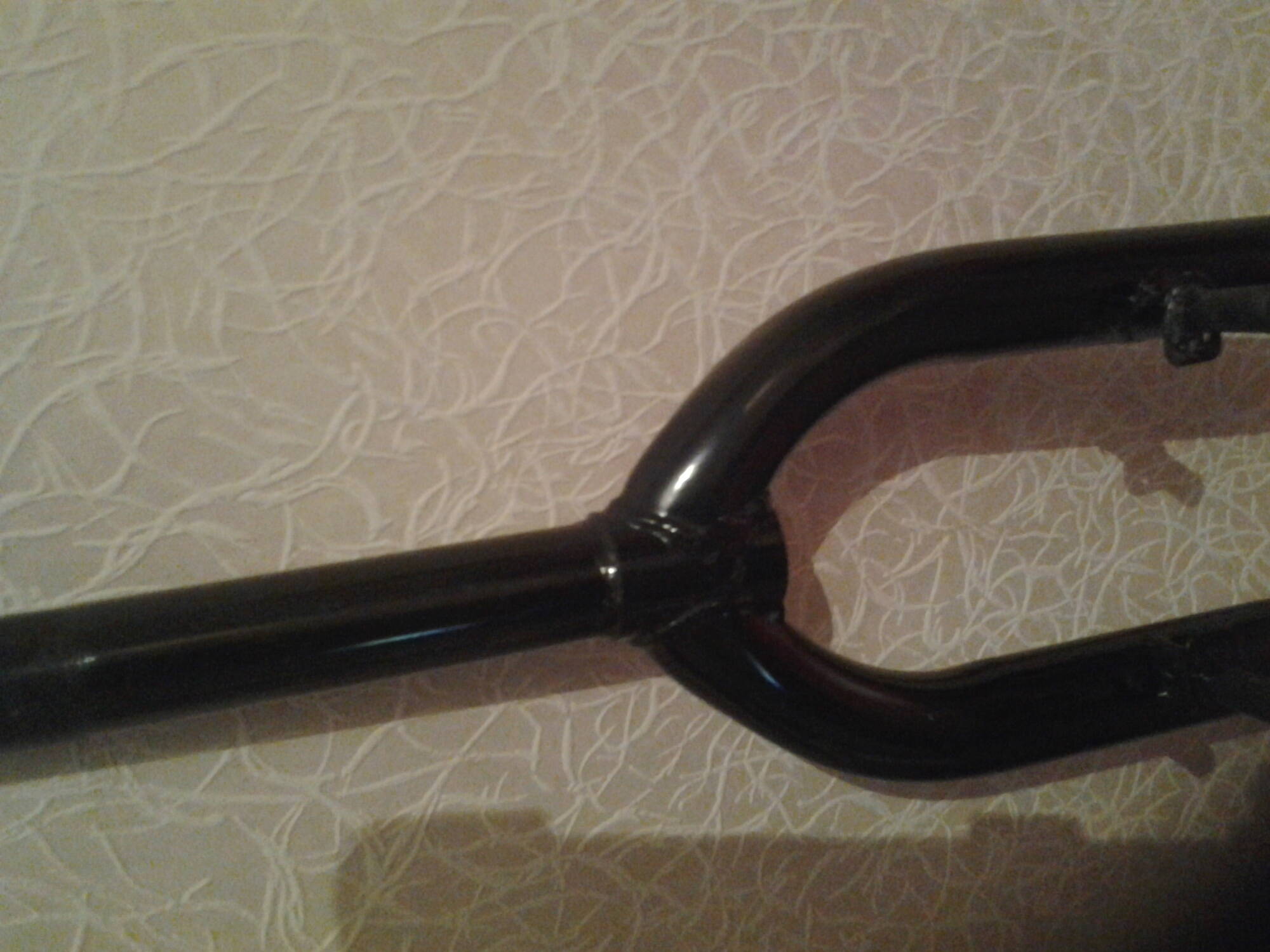

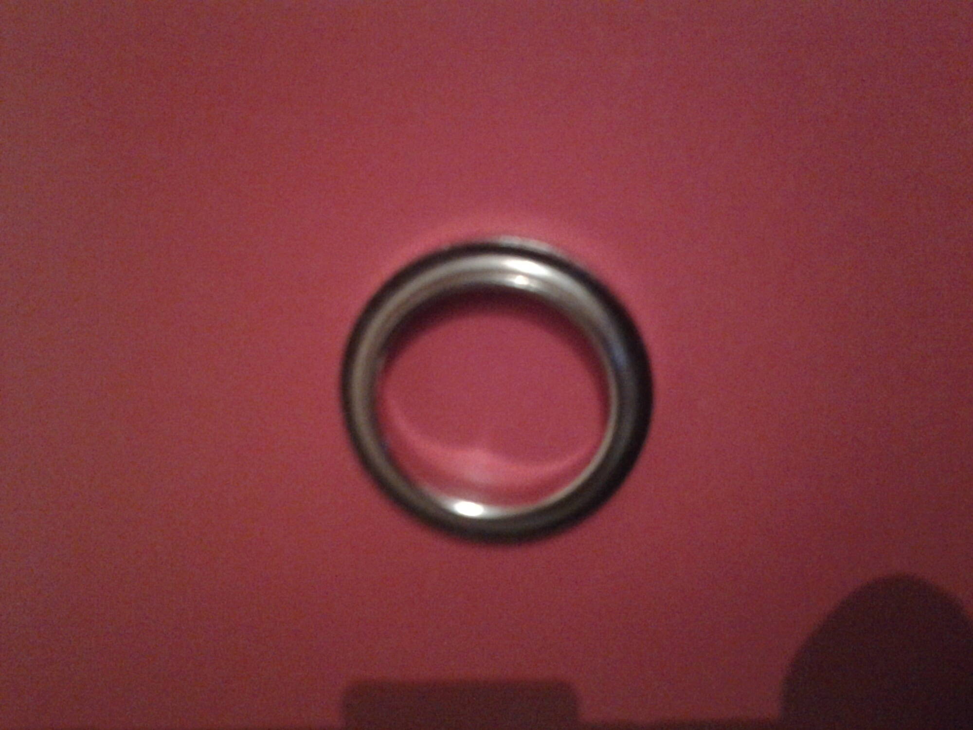

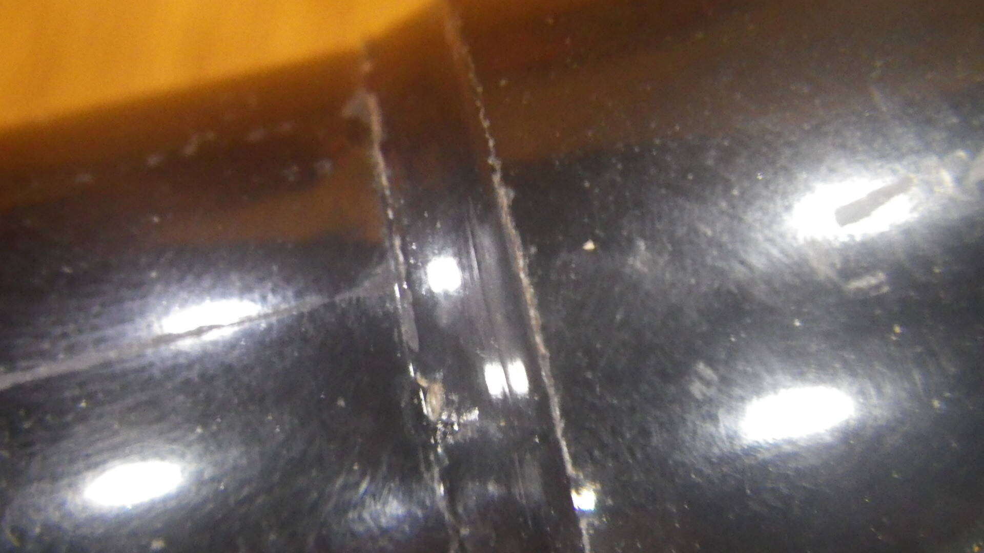

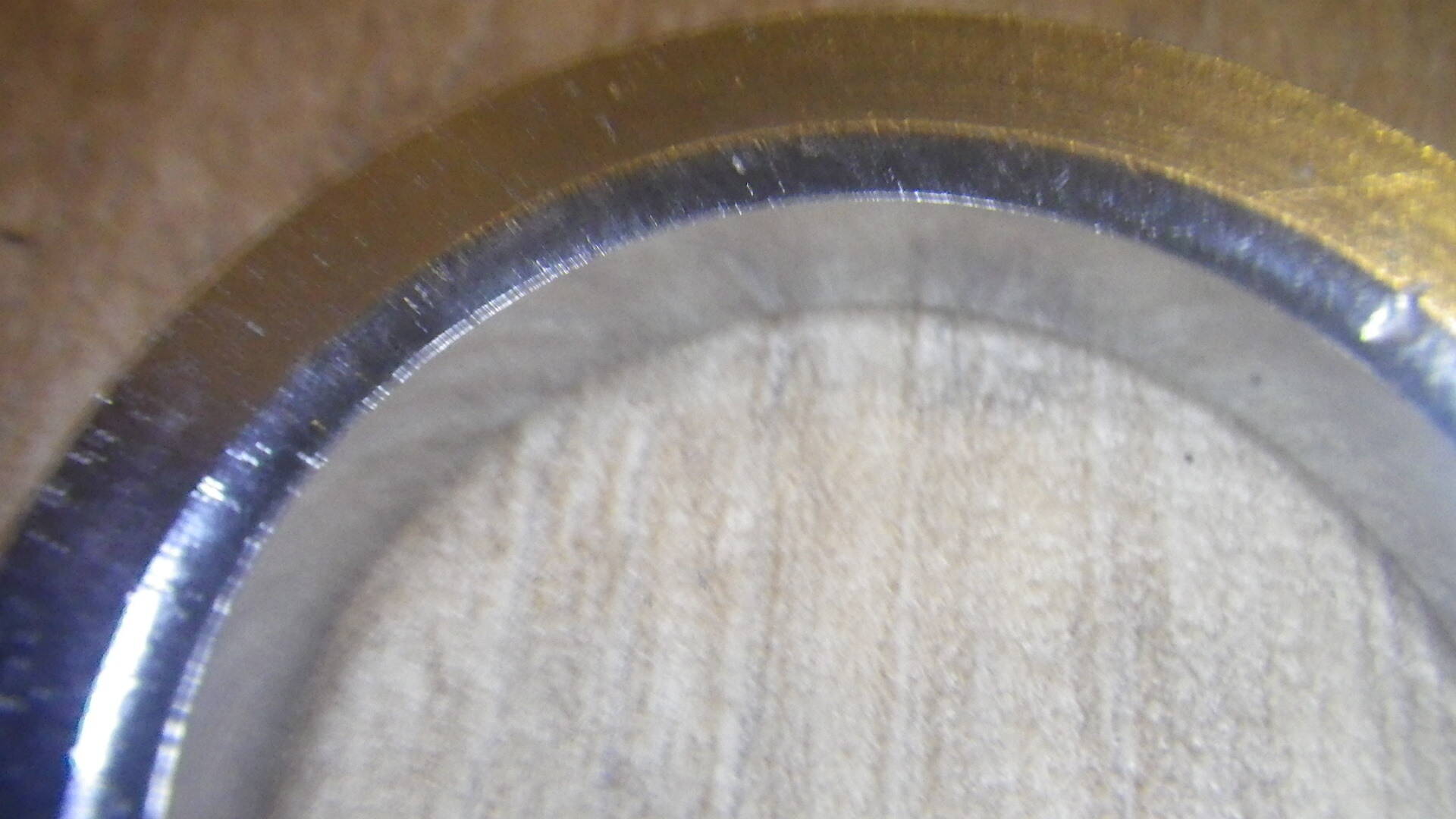

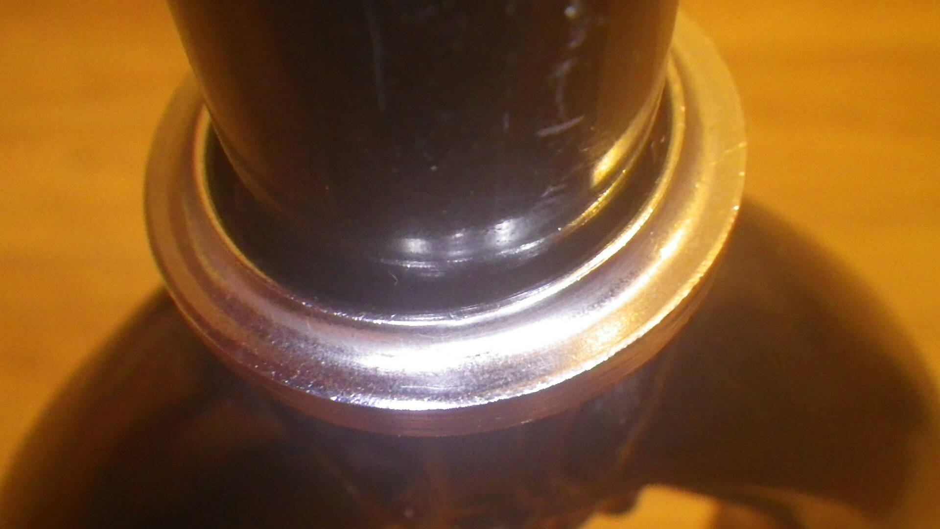

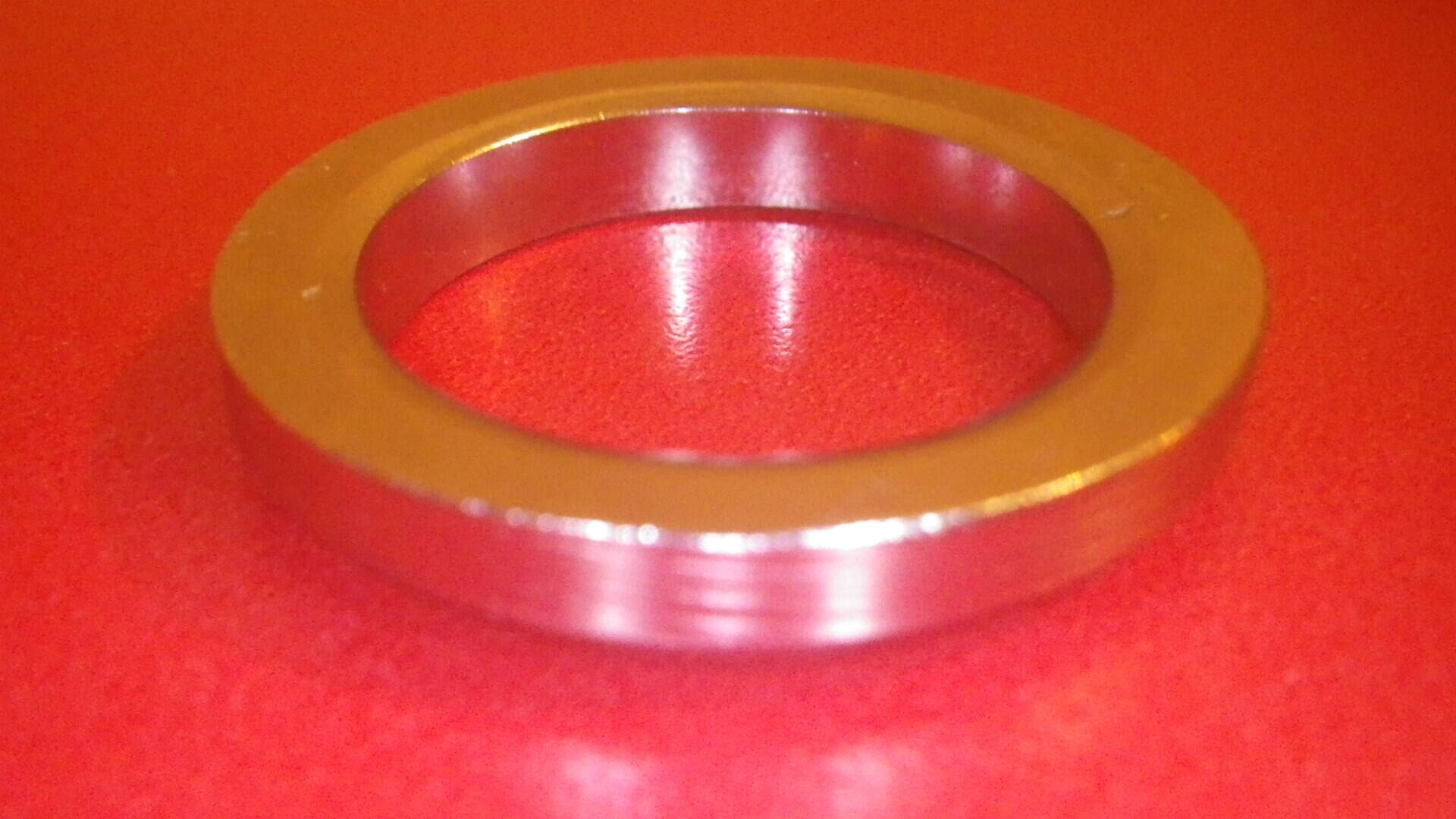

Приветствую всех! по сложившейся ситуации работы над велосипедом были остановлены и больше года рама пролежала в кладовке. Сейчас появилось время и возможность продолжить начатое.

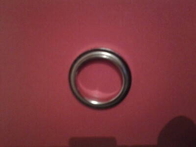

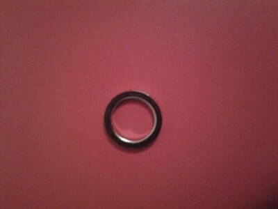

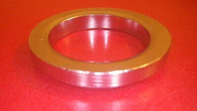

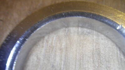

Ну и сразу столкнулся с проблемой, как писал выше рулевая оказалась не комплектной, отсутствовал нижний конус, на штоке вилки было съедено посадочное место конуса шарами. Приобрел новую вилку(не хвз) с креплениями под кантилеверы и рулевую, как было написано хвз (в магазине сказали, что со старых совковских запасов), так вот нижний конус болтается как на старой вилке(что и понятно), так и на новой, а на сколько мне известно там посадка в натяг. К сожалению измерить диаметр штоков и конуса на данный момент нет возможности(штангель на даче). Ну и у меня вопрос, это особенность совремменых вилок или может брак в рулевой? Так как я все еще в поисках оригинальной вилки, то есть ли смысл менять купленную или наваривать на шток металл? Если нужно фото вилки и рулевой выложу вечером.
20170117_172606.jpg [ 737.55 КБ | Просмотров: 1175 ]
20170117_172616.jpg [ 762.95 КБ | Просмотров: 1175 ]
20170117_172638.jpg [ 731.17 КБ | Просмотров: 1175 ]
20170117_172706.jpg [ 774.81 КБ | Просмотров: 1175 ]
20170117_172655.jpg [ 779.89 КБ | Просмотров: 1175 ]
IMGP0313.JPG [ 496.53 КБ | Просмотров: 1175 ]
IMGP0314.JPG [ 474.09 КБ | Просмотров: 1175 ]
IMGP0315.JPG [ 497.96 КБ | Просмотров: 1175 ]
IMGP0318.JPG [ 475.88 КБ | Просмотров: 1175 ]
IMGP0319.JPG [ 501.31 КБ | Просмотров: 1175 ]
СообщениеДобавлено: 17.01.2017 19:06
Сообщения: 6025
Зарегистрирован:23.05.2013
Klaus Fuchs
У ХВЗ посадочный размер 27 мм, у новой вилки он может быть "дюймовым" — 26,4 мм.
Если на примете сварщик и токарь со станком, в который влезет вилка, то почему бы и нет? Только я бы восстанавливал оригинальную вилку.
СообщениеДобавлено: 17.01.2017 19:55
Сообщения: 29
Город: Волжский
Зарегистрирован:23.04.2015

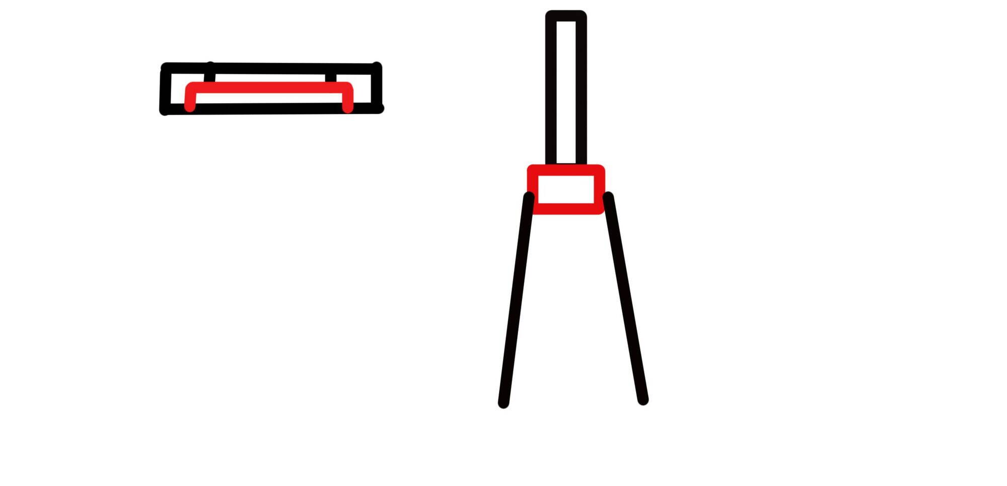

Ну как только будет найдена оригинальная вилка, сразу заменю, сейчас думаю расточить чуть конус и посадить в натяг на трубу к которой перья вилки приварены
123.jpg [ 37.52 КБ | Просмотров: 1155 ]
выделил красным, только как это на геометрию может повлиять хз, и вобще как это конструктивно верное решение будет или колхоз колхозом.
