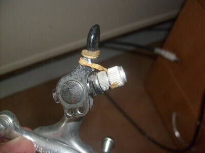

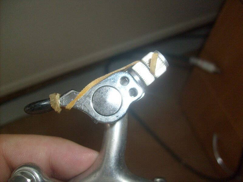

Кто мне подскажет про суть "рычажков" на тормозах? И канцелярские резинки снять или как (без них не "пружинит"). В каком положении рычажка крепить тросик собственно?
S6304295.JPG [ 77.64 КБ | Просмотров: 3500 ]
S6304297.JPG [ 80.08 КБ | Просмотров: 3500 ]
