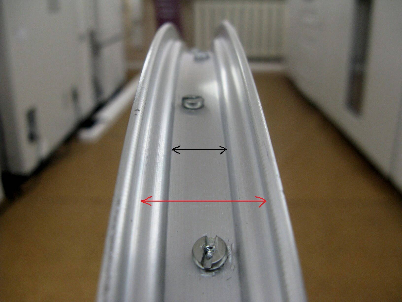

Доброго дня всем. Обезумев от радости, что сегодня приедут покрышки решил провести инспекцию, того чего не хватает по колесам. Необходима ободная лента. Так вот хочу уточнить какой ширины она нужна.
1.jpg [ 268.99 КБ | Просмотров: 2619 ]
Логически я понимаю что эта лента нужна ширины отмеченной черными стрелочками, чтобы закрыть нипеля спиц. Или ничего страшного если куплю ленту чуть шире, отмечено красным? Хотя многие мотают скотчем или ПВХ изолентой.
Так же вопрос по поводу камер))) Покрышки будут 700x28. В наших магазинах продают камеры размерностью 700x(18)20-25c либо 700x33(35)- и более. Подойдут ли какие нибудь их перечисленных. Или искать камеру с диапазоном ширины включающим 28? Заранее всем благодарен)))
