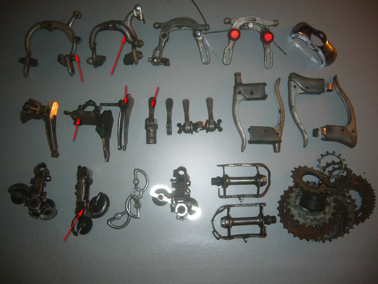

Наведывался на днях к своему мотовелотоварисчу Михе, так он мне отсыпал ХВЗятины немного :D

Ого, есть пару очень редких, и даже крутых железяк :roll:

0_11752c_a9e45543_orig.jpg [ 401.11 КБ | Просмотров: 1742 ]
Манетка чемпионовская :shock:
Передняя перекидка и один тормоз оттуда же :shock:
С очень древнего спутника тормоз и успокоитель цепи...
Круть :yes:
 Заголовок сообщения: Re: Низкий Старт и варЁный Спутник
СообщениеДобавлено: 17.11.2015 11:41
Сообщения: 1099
Город: Бердянск
Зарегистрирован:07.08.2013
kisa это да :) даже себе нашел одну :D
Смотрю манетки нарамные те что сдвоенные и та что одна отличаются по длине. Хотя на вид модель одна и та же.
maxitesl а нам пару деталек из того времени Миха отсыпет?

denis_ber больше нет у него, прям на мне и закончились :D
kisa У него был Чемпион и был он заезжен "до дыр". Ещё втулка должна быть передняя, но не смогли найти. Надеюсь найдётся ещё :roll: .
На фото первый тормоз с "импортным" обозначением и первая перекидка на китай похожа. Сфотал для массы :smile:
