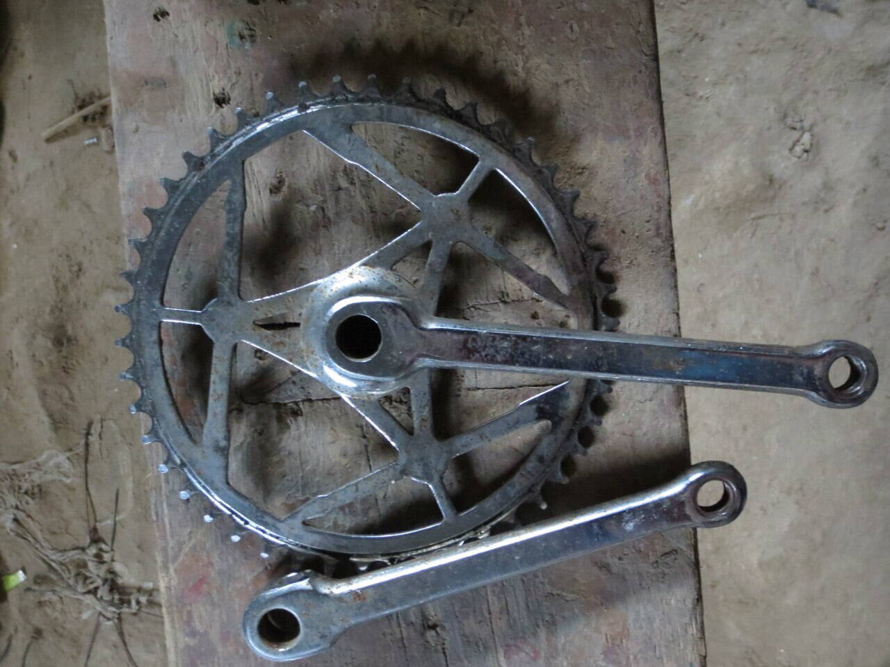

Если кто-нибудь занимался повторным хромированием деталей или восстановлением родного хрома - расскажите подробнее о процессе.
Не скажу, что на этом В-63 уж очень покоцанный хром, но мой перфекционист внутри не позволяет иметь не идеальную поверхность :D
 Заголовок сообщения: Re: Трековый ХВЗ В-63
СообщениеДобавлено: 21.09.2015 01:16
В Вашому випадку (по фото) цілком достатньо закинути весь хром в розчин лимонної кислоти на пару годин(ніч) сполоснути під проточною водою, можна з миючим засобом відполірувати сухою тряпкою.
Вищим пілотажем буде відполірувати після цього будь-якою "автомобільною" поліровочною пастою, вона ще й дасть додатковий захист від рецидиву корозії на поверхні.
То есть, места где хром откололся будут так же зеркально выглядеть, как и соседний хром?
Спасибо. Попробую.

olvr13
Ні не будуть, але є місця, де іржа вийшла на поверхню, не пошкодивши хром, то її акуратно від"їсть кислота

Вот обычный дорожник 69 г, где покрытия восстанавливались так: коцки - преобразователем ржавчины, потом все окрашеные поверхности - автополиролем, потом - автовоском (бодяги типа 100 в одном я избегал). Хромированные детали обрабатывались в лимонной кислоте, потом полировались с пастой ГОИ - она и консервирует немного, если не промывать растворителями или моющими средствами:

В целом-то краска в адекватном состоянии, но, позвольте спросить, убрать конкретно заржавевшие участки на верхней трубе? Погрузить раму в лимонную кислоту? :D
UPD: Не заметил сообщения! Теперь прочел. Спасибо.
:D
Лимонна кислота очищає тільки ХРОМовані деталі (!!!) від іржі. Ясно, що "лимонка" то не молодільне яблуко і сколи хрому вона не затягне, але Ви здивуєтесь, якого вигляду набудуть Ваші деталі.
Ну наприклад крайня деталь яка мною відKisaлась:
Отлично. Сегодня замочу на ночь.
Тільки ХРОМ!
Чим насиченіший розчин тим швидше. Останній раз розводив 4-5 л води на 100 гр лимонної кислоти.
