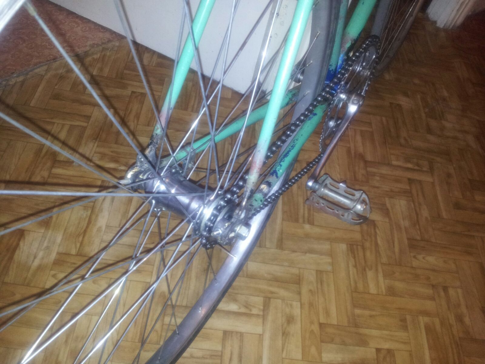

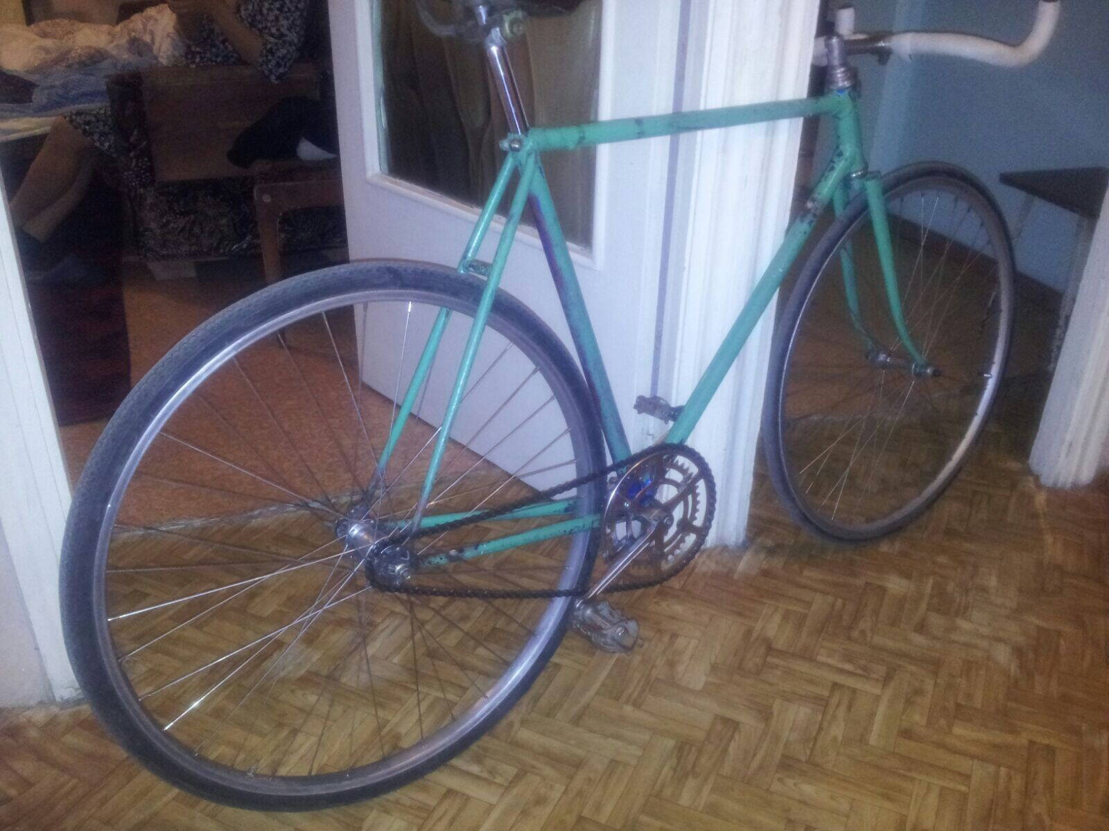

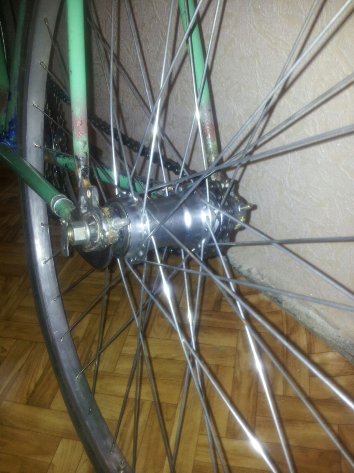

Немного фоток в промежуточном варианте. Собрал пока заднее колесо и рулевую, и систему, но ее доработать надо. Передачи 51/15. Задняя звезда 15, накручена на Торпедо втулку

Норм босяцкий вид :D Мне такое иногда нравится. А чё мостик так низко на заднем колесе лежит?
И я б обода местами поменял.

Мостик с завода такой. Да и вообще зазоры жесть. Перепаивать что ли мостик

Переднее колесо временно снял с фикса моего :D. Переднее такое же будет на 32, туристовский обод. Спицовка в два креста

Я наоборот возлюбил перепаивать мостик вот так пониже. Так что выступил из ревности - типа, чего это мостик, как у меня лежит на колесе? :D
А, переднее макетное :yes:
Мне не сильно понравился вообще такой вариант - стартон на туристовских колёсах. Но тот, что я почти сделал (кстати, с торпедо и бараном) - тротуарный шоссер для барышни. Она достаточно дикая, чтобы ей нравился шоссер, но оправданно осторожна - по дорогам катать не будет. Но по тротуарам турист комфортнее, а по дороге стартон быстрее. Такой задушеным получается.
Ммм туристовский обод на 36 дыр ваще-то :cool:
И да, в раму 92 года еле то туристовское колесо впихнул из-за нижнего мостика. Шину на 29 мм (реальных) спускать пришлось. Видимо, 85 г тоже уже такие короткие рамы.

На 32. Имеется в виду ширина покрышки 32. Да, чтобы заднее колесо поставить, нужно спускать воздух, иначе не пролезет.
Обода туристовские по экономическим причинам, кризис. Зато я так рад за натяжители, спасибо вам, научили
Кстати цепь используется родная стартоновская под 5 скоростную трещотку
