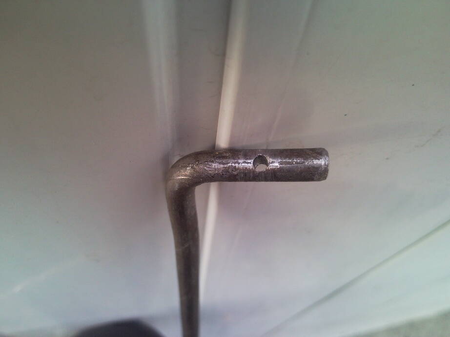

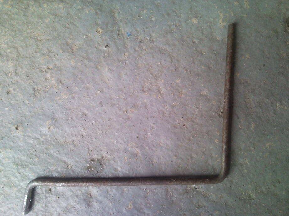

ну могу поделиться своим рукожопством, правда результат не совсем устроил, но дал инфу к размышлению. Аллюминий слаб, дюраль думаю в гаражных условиях не согну, так что остановился на стальном пруте 6мм. научно - арматура гладкая 6мм. Согнул ее примерно- ну пробный вариант.

в штыре просверлил отверстие для фиксации от проворота, диаметр 2.2 мм, как показали испытания надо не менее 4мм

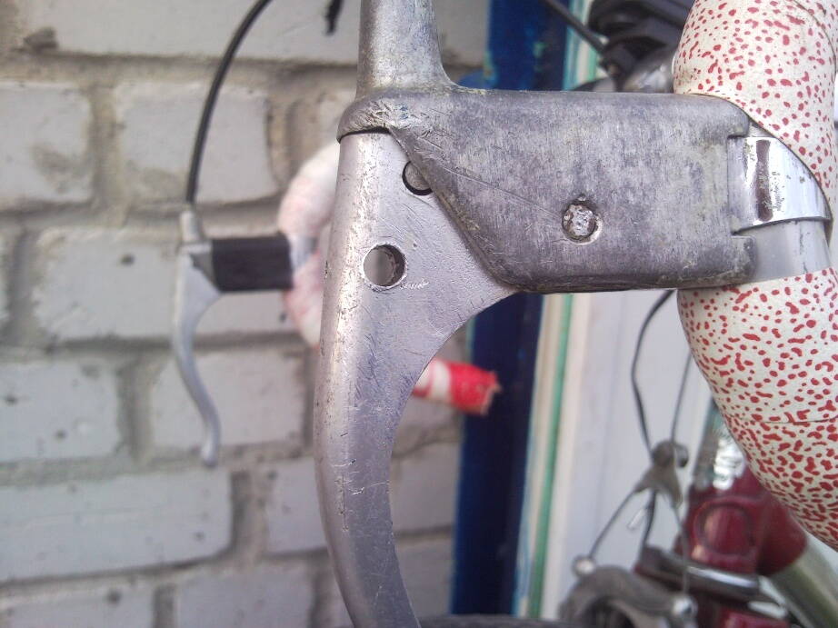

Далее сверлил отверстия в самой ручке, под штырь все теже 6мм, и отверстие под стопор 2.2 мм.

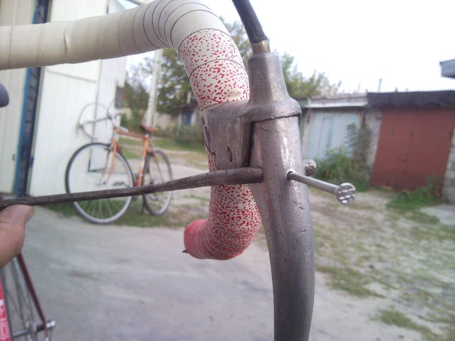

Ну словом и фото в сборе. Не судите за изгиб повторителя (далеко от барана), догнуть не долго, но интересен была сама схемотехника. Фиксатор временно исполнен в виде гвозьдя.

Последнее фото - люблю когда как бы невзначай попадают симпатичные вещи, которые разглядываешь порой дольше, чем фокусные)

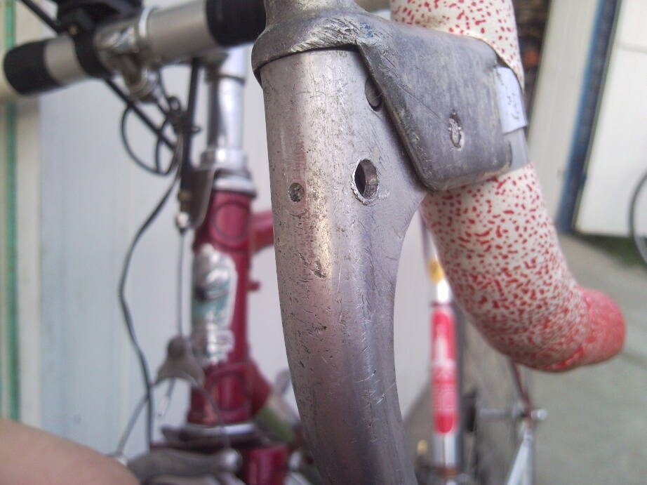

Итог рукожопства. Результатом не доволен. Радует что насверлив отверстия в ручке, даже оставив в таком состоянии технически ее не испортил. Что вынес-Вроде по схеме как на фото у Leopolda, но где-то пошло не так. 1. Отверстие для фиксации штыря должно быть не менее 4мм, в противном случаи (как в моем) после недолгого испытания гвоздь диаметра 2мм срезает, соответственно стопор должен из хорошего материала (пример-хвостовик сверла). 2. Отверстие в ручке тормоза надо сверлить как можно далее к концу ручке, что-бы увеличить плечо и уменьшить нагрузку на излом (хотя примерно делал как у оригинала). 3. Вытекает из 2х первых- при большой разности в крепкости материала, плотный стопор будет разбивать силуминовую ручку. Словом первый блин комом.
