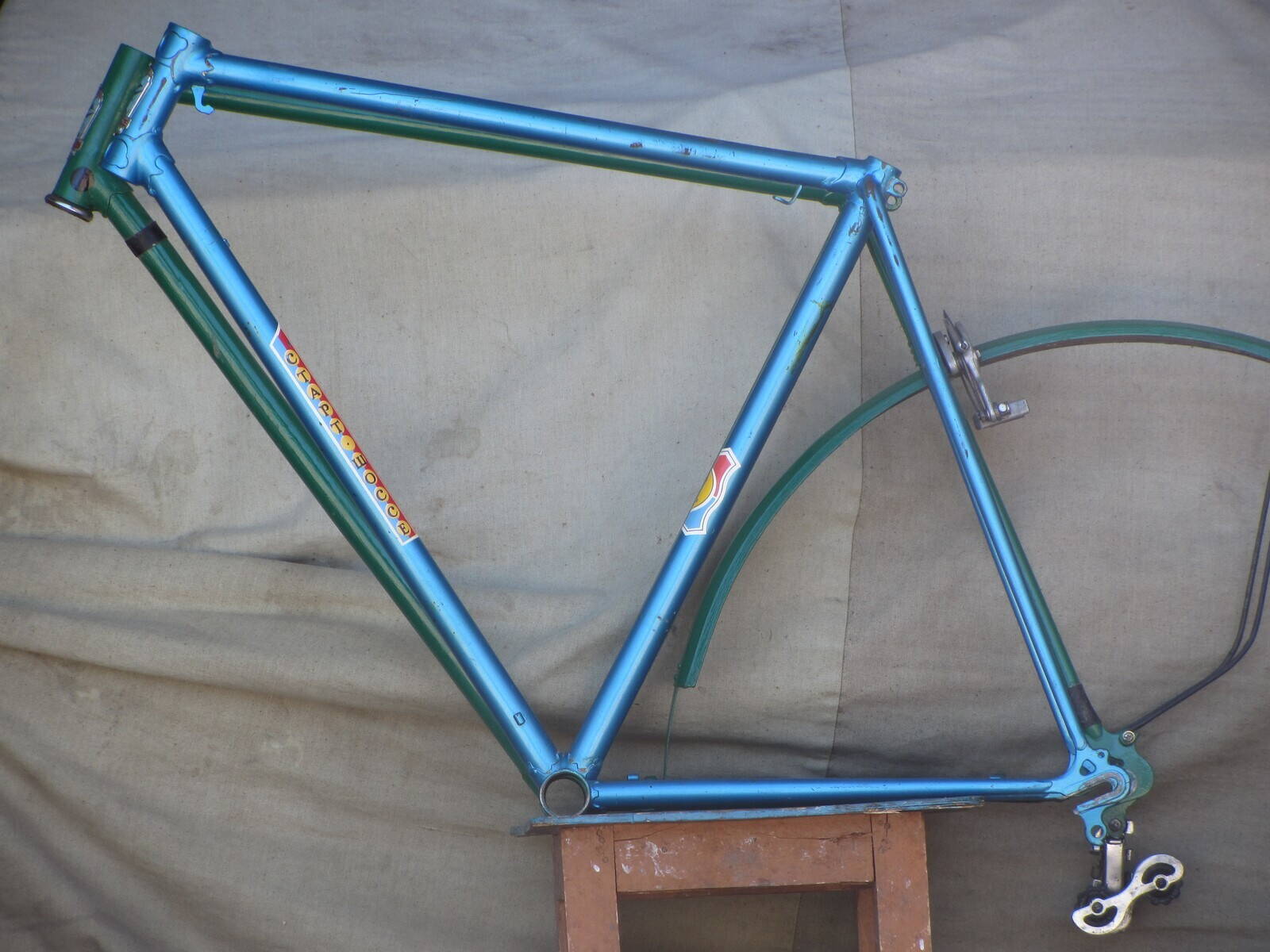

Каков диаметр подседельной трубы? Как одевали передний переключатель?
Для такого переключателя, как на этом СШ, стоит переключатель с диаметром ~34.8мм,а у советских велосипедов 26.8 или около того.
СообщениеДобавлено: 28.09.2015 21:37
Сообщения: 994
Возраст: 67
Зарегистрирован:30.05.2012
Подседел стандартный ХВЗ 25мм. Хомут перекидки по-моему 32,8, нашёл в остатках кусок трубы сантехники, отрезал кусочек, разрезал вдоль и всё встало как надо. На последнем фото перед общим видом снято крупным планом.
СообщениеДобавлено: 28.09.2015 22:00
Leopold
Стандартный ХВЗ имеет диаметр 24,8 мм, а 25,0 мы просто туда пихаем. Но коллега olvr13 говорит о подседельной трубе рамы. Вроде там диаметр 28 мм минус пару десяток?
Впрочем, на его вопрос Вы ответили, это я так поумничал :D
СообщениеДобавлено: 28.09.2015 22:41
Сообщения: 994
Возраст: 67
Не готов отвечать за всё, но мною измеренный подседел, который стоит на этом СШ в диаметре 25мм ровно, входит вполне нормально и хорошо зажимается. По поводу диаметра подседельной трубы, на этой раме не мерял, на Туристе того же года она 28,5. Так же хочу заметить, что трубы имеют заметную элипсность, поэтому 24, 8 меня никак не шокируют, возможно и мой подседел в каком-то меcте имеет такой размер. Если надо уточнить какие-то размеры, велосипед недалеко-всё сообщу. Кстати есть повод ещё раз поместить сравнение геометрии Туриста и СШ одного года 86-го и одного размера -56-го.

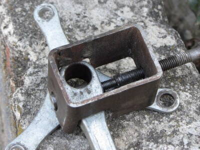

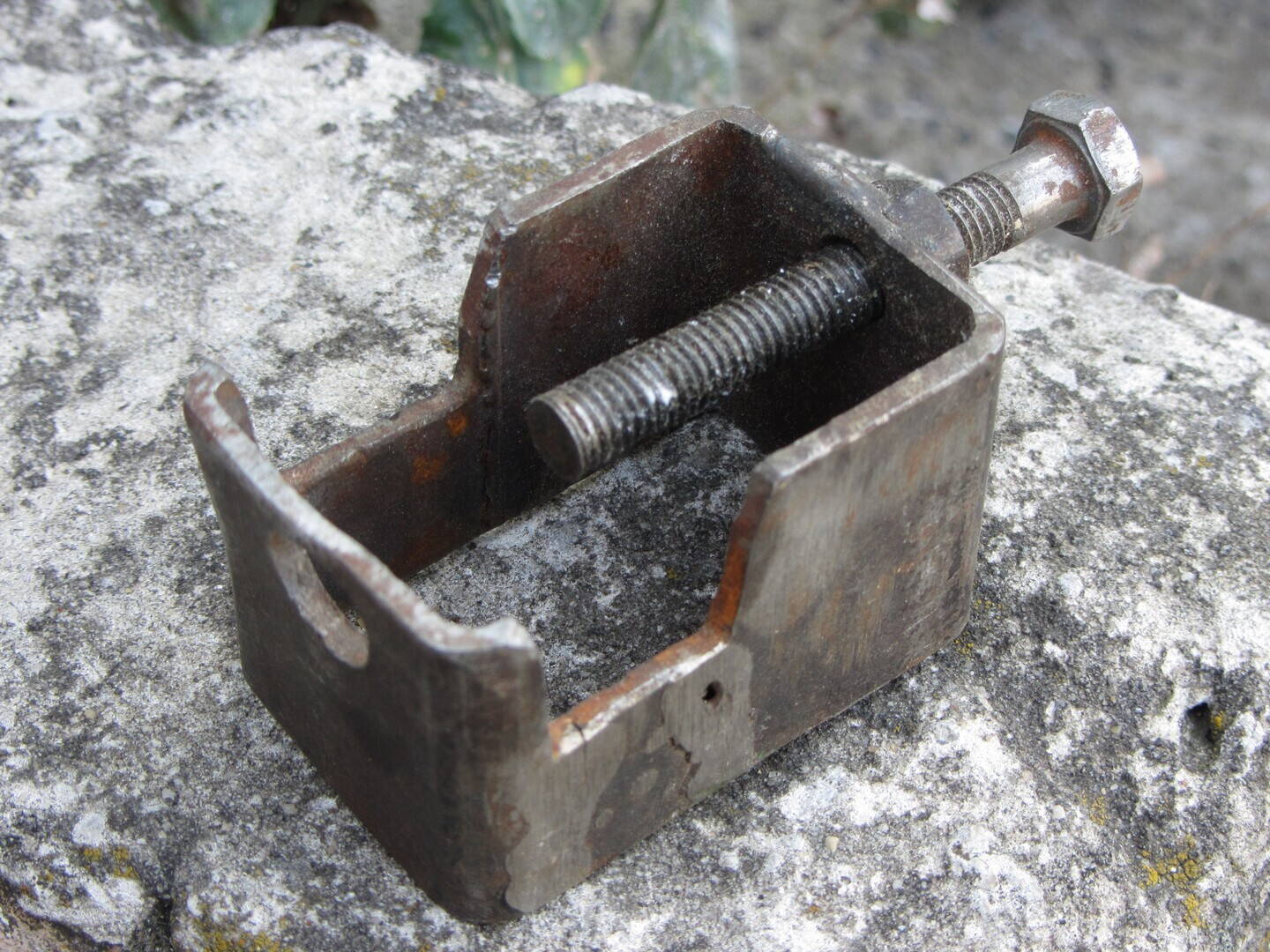

Какое-то время назад был разговор о съёмниках для клиньев шатунов, я тоже в это дело встревал, а сегодня оказался в гараже с фотоаппаратом и решил заснять, авось кому будет полезно. Так же не поленился сымитировать макет его работы, надеюсь всё будет понятно.
Отличное изобретение :)
Выжимает даже самые "прикипевшие" клинья.

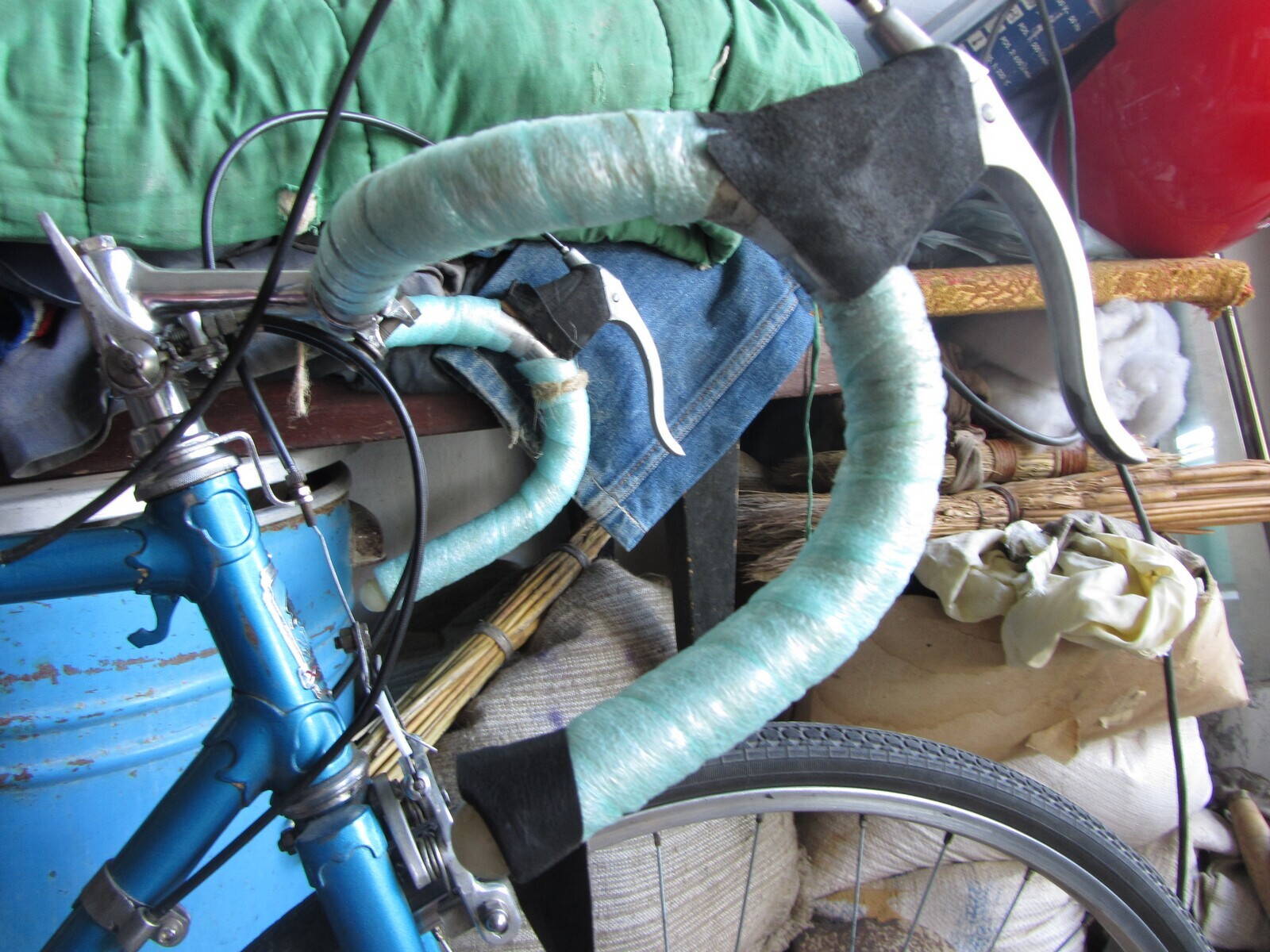

Пойдём дальше! Мой руль. На Туристе я попробовал обмотку из кожи старого плаща.Вроде как нормально, но нельзя останавливаться на достигнутом. На этом решил пойти дальше, под кожу решил попробовать подложку для ламината, оставшуюся после ремонта. Руль обмазал каким-то клеем БФ, лет 30 стоял, для этих целей как раз. Плотненько обмотал, а поверх уже кожей.В результате получился идеальный руль, вполне жёсткий с хорошим зацепом, но вместе с тем гораздо лучше поглощающим вибрации, чем просто голая кожа. Может с хорошей обмоткой было бы ещё лучше, но это хорошие деньги, а здесь всё бесплатно.
