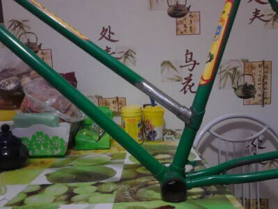

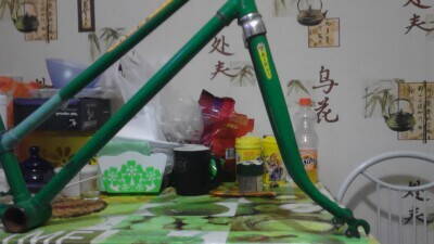

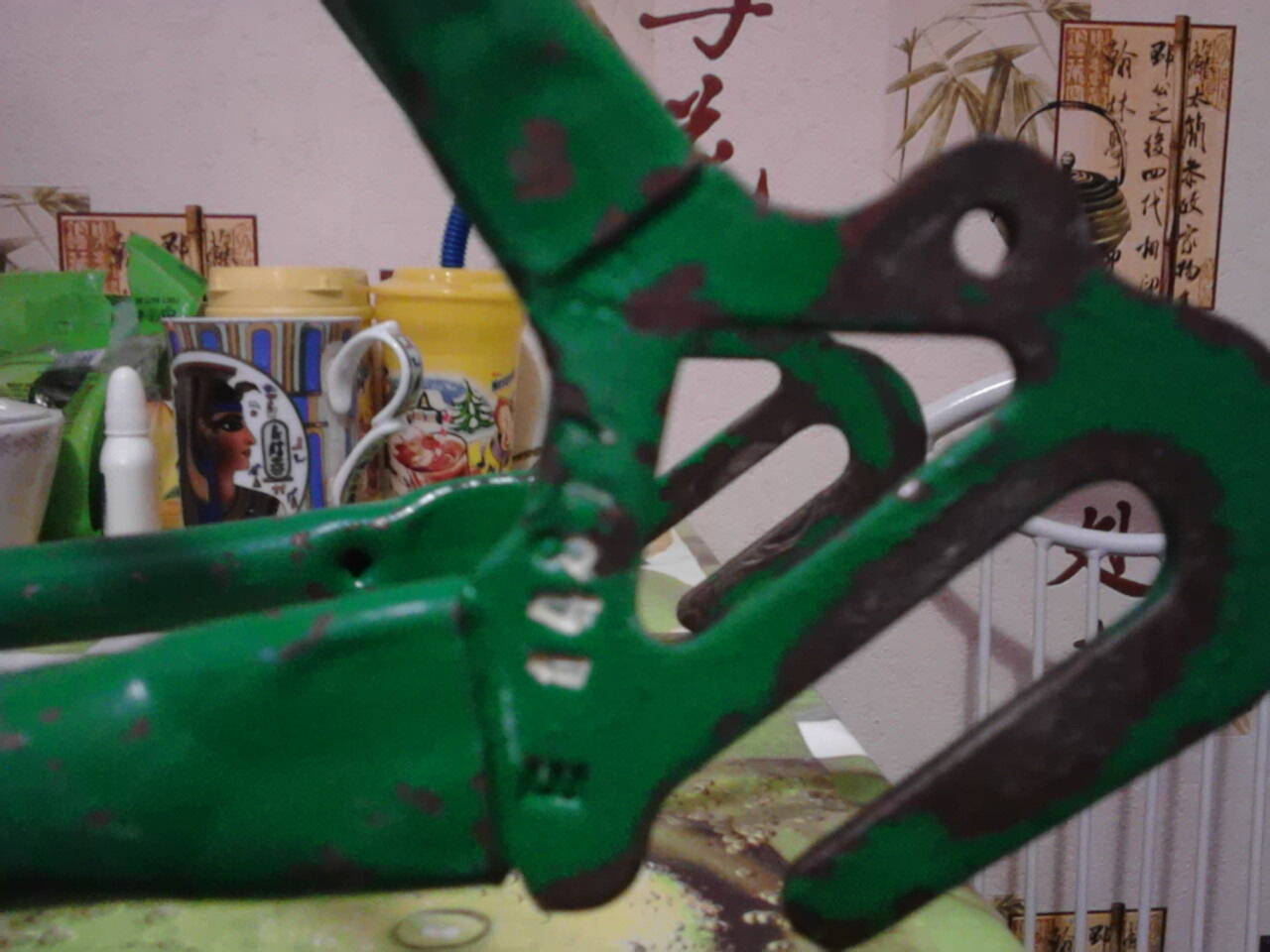

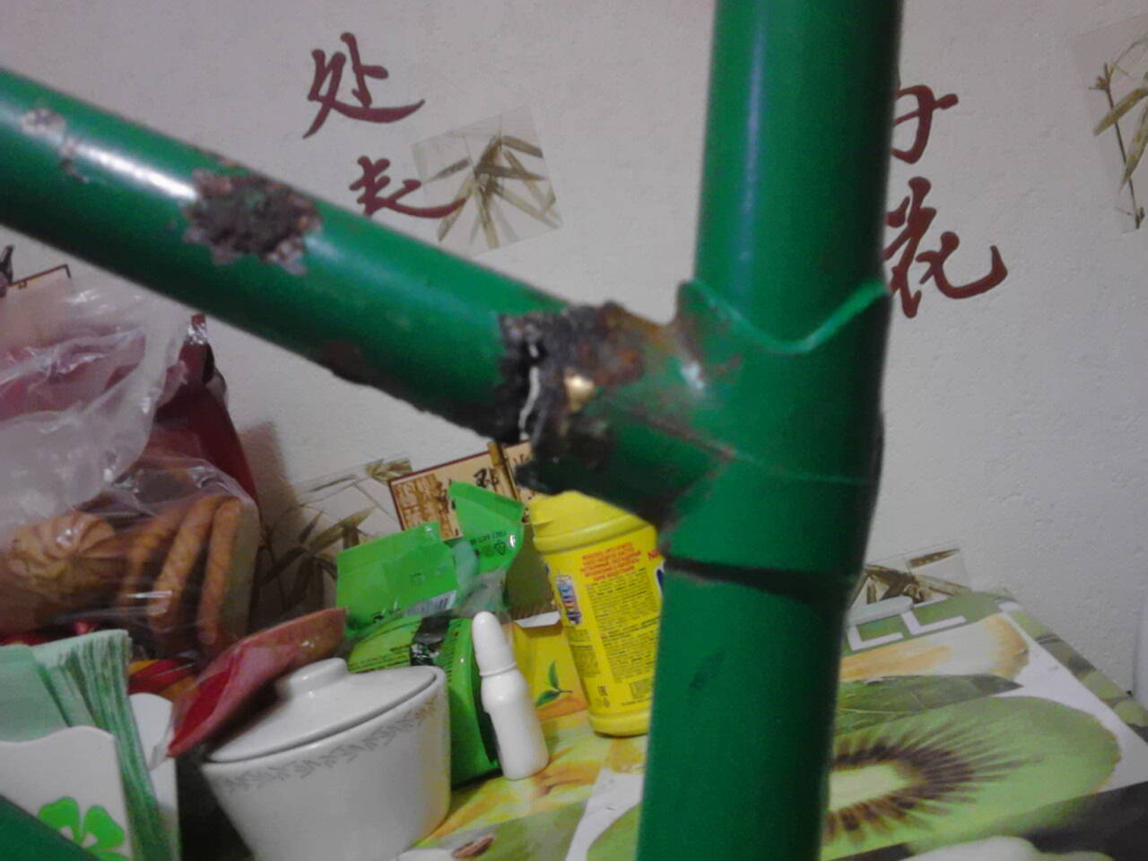

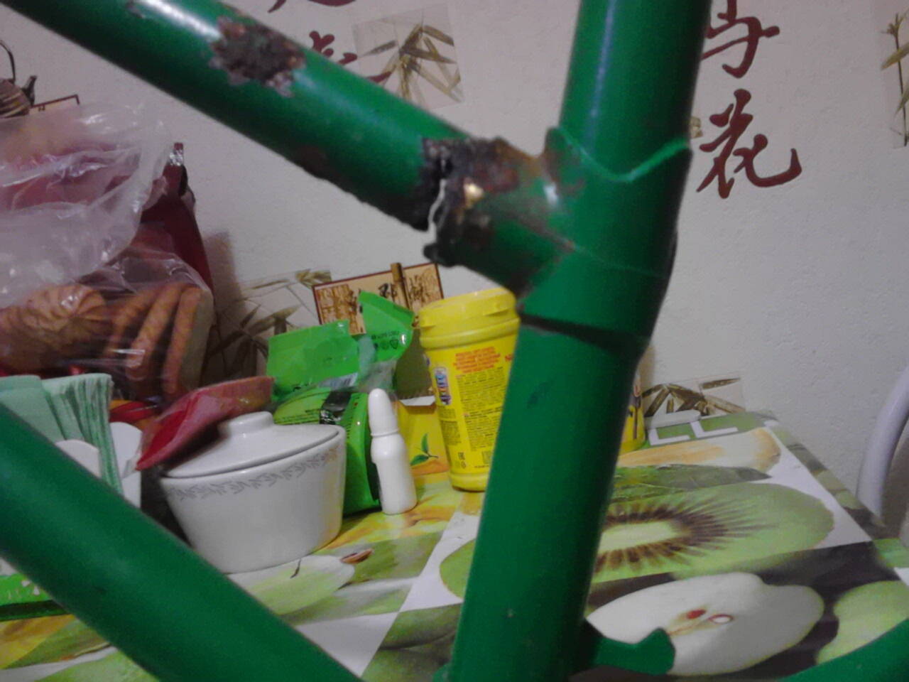

Доброго вечера, да труба :sad: думаю сварка, вырежу 10см самого гнилья, подберу трубку, внутрь тоже трубку, во внешней отверстия и с разумным охлаждением, чтоб припой не потек, должно получится, потом сам покатаюсь, с бордюр попрыгаю :yes: если все гут, в эксплуатацию. вилка гнутая, сначала сварю раму, потом выправлю,а то оторвется еще. шатун один гнутый аж в двух плоскостях, год ,вторая цифра закрыта на половину верхним пером то ли 6 то ли 8 первая цифра 8 бедная комплектация?
колеса, одно накачал, второе разобрал, торпедо ХВЗ стоит, вроде нормальные колеса, покрышки 88года зеленые как думаете?

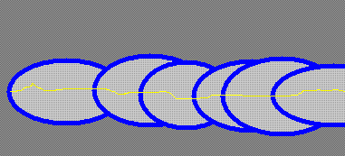

Ремонт как-то так, да. Смотрите: если где-то рядом со сварным швом (в зоне достаточного прогрева) есть латунь - сварка не получится. Она, зараза, затекает в сварной шов, и после отбивки шлака даже видна - чуть толще волоса прямо по шву вот так как-то:
sample.GIF [ 3.01 КБ | Просмотров: 2088 ]
Если увидите такое - сразу на переделку. Такой шов ломается руками. Внимательно с этим.

Спасибо за совет, постараюсь максимально удалить припой от сварки

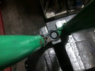

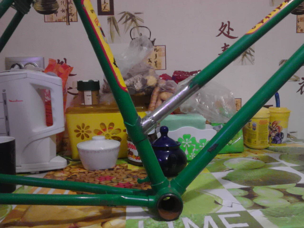

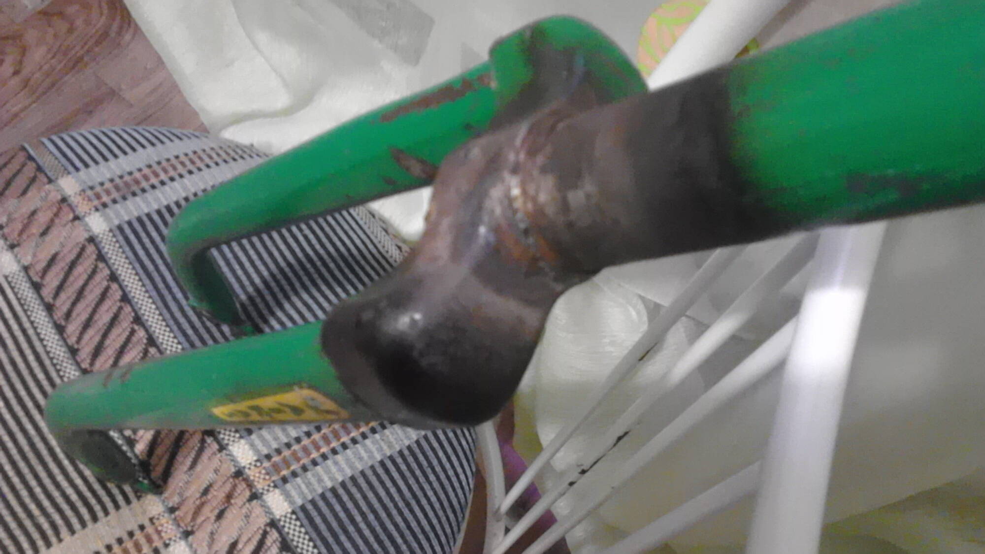

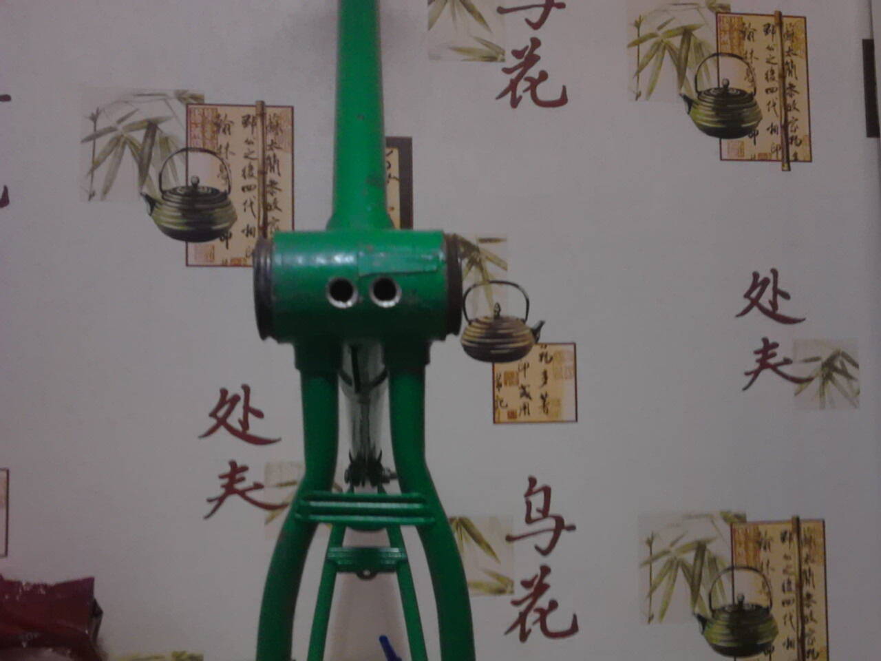

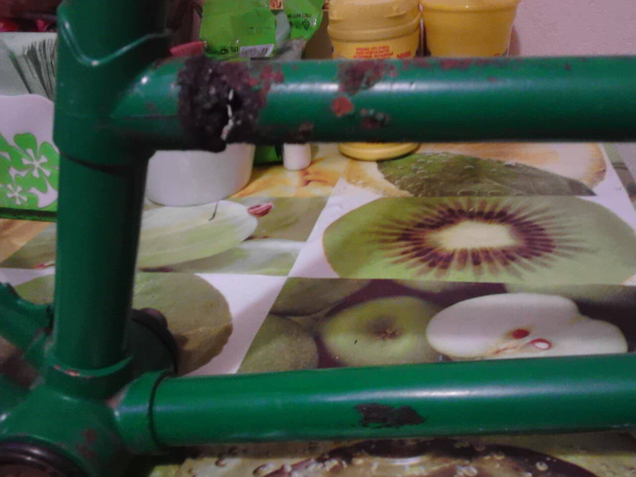

Здравствуйте, да согласен это дорожник и сравнивать надо с Урал, Украина, сколь они весят? операция на трубе прошла успешно, пациент скорее жив, в месте примыкания верхней тубы к подседельной не было отверстия для вентиляции, результат на лице, добавил отверстия с низу каретки, вопрос: на вилке треснул припой, труба вроде целая, и как то там напаяно, наварено :sad:
IMG_20151205_003411.jpg [ 786.11 КБ | Просмотров: 2031 ]
IMG_20151205_000707.jpg [ 347.71 КБ | Просмотров: 2031 ]
IMG_20151205_000635.jpg [ 451.69 КБ | Просмотров: 2031 ]
IMG_20151205_000603.jpg [ 459.61 КБ | Просмотров: 2031 ]
СообщениеДобавлено: 04.12.2015 21:35
Рама вроде пойдёт. Погоцайте лично на ней перед покраской на всякий случай.
Дырки в каретке поддерживаю. Для пущей сохранности подшипников я ставил враспор между чашками кусок шланга download/file.php?id=265374&mode=view/P1010265.JPG - ведь между валом и чашкой есть зазор. Минская каретка изнутри лучше защищена, чем харьковская, но всё равно тот шланг жрать не просит, а доп. защиту обеспечивает.
Вилка - вот хз. Деталировка там такая: корона - это деталь с дыркой и выступающим кольцом - оно потом обтачивается в сборе и на него садится нижний конус рулевой. В эту дырку вставлена на пайке труба-шток. В шток должна быть впаяна ещё короткая труба (часто - незамкнутая, свёрнутый трубкой лист) - усилитель. Что к чему - можно понять здесь viewtopic.php?f=31&t=160854&start=2385#p1612001
Что произошло у Вас? Хорошо, если шток просто плохо был впаян в вилку, и это вот так глупо заварили. Хреново, если он переломался по границе короны, и заварили это. Понять сможете только Вы, осмотрев, представив и подумав.

И все таки она треснула, Kisa, огромное Спасибо за советы, толкаете в нужном направлении :smile: изнутри отлично видно, ТРЕЩИНА, трубы на треть диаметра :D усилителя нет, замена вилки? есть вилка от стартона, в заводских бумажках перья :yes: резьба сгнила напроч :shock: Батины запасы
СообщениеДобавлено: 04.12.2015 22:19
:lol: ну и ребус с вилками - сами решайте. Фактически, есть две хорошие вилки без штоков :pardon:
Я б стартоновскую восстановил для стартона, а на Ласточку или аналог искал (можент стОить копейки, и не стоить гемора), или шток заменил, попытавшись выколупать остатки.

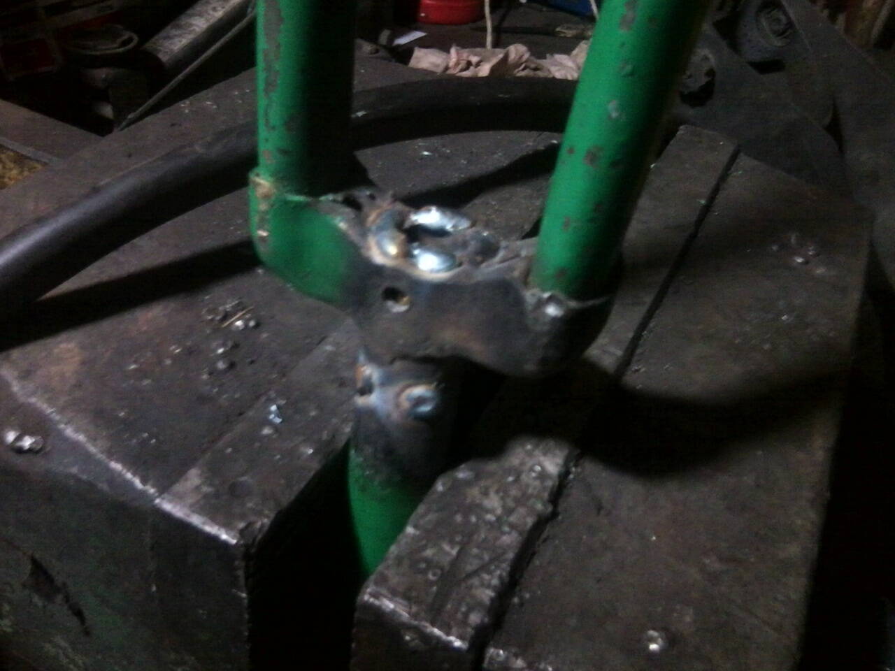

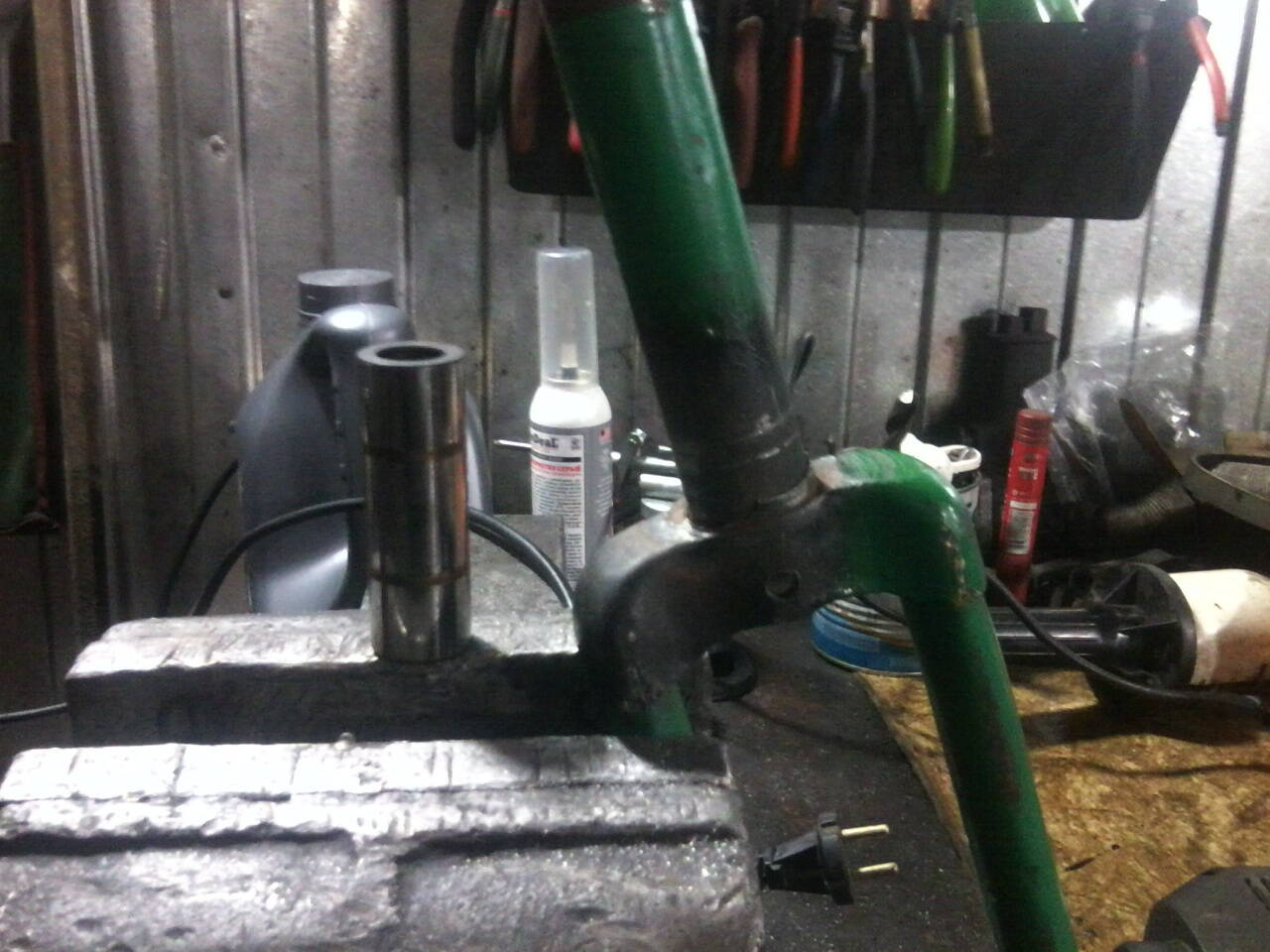

Добрый вечер :smile: вилка, я предполагаю, вылечилась, вот таким способом :с низу расточено отверстие до стенок трубы, попался на глаза поршневой палец внешн диам 22мм ,решено использовать как усилитель , Ваше мнение? вопрос к HENK75, на Вашей Ласточке изгиб перьев вилки не такой как на моей ? как правильно?

На мой взгляд у Вас немного назад изогнута вилка чуть выше короны, волне в допустимых пределах.
Последний раз редактировалось HENK75 12.12.2015 18:02, всего редактировалось 3 раз(а).
СообщениеДобавлено: 12.12.2015 17:59
Но вилку я тоже ровнял, она довольно слабая, так, что не знаю насколько помог.

у Вас перья два прямых участка, у меня плавный изгиб, я об этом
 Заголовок сообщения: В Сибири таки водятся крокодилы
СообщениеДобавлено: 12.12.2015 20:13
Возможно годы разные отсюда и разница. Плавный изгиб это хорошо, не вижу тут проблем.
