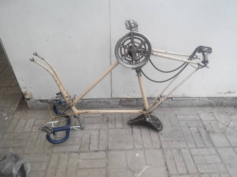

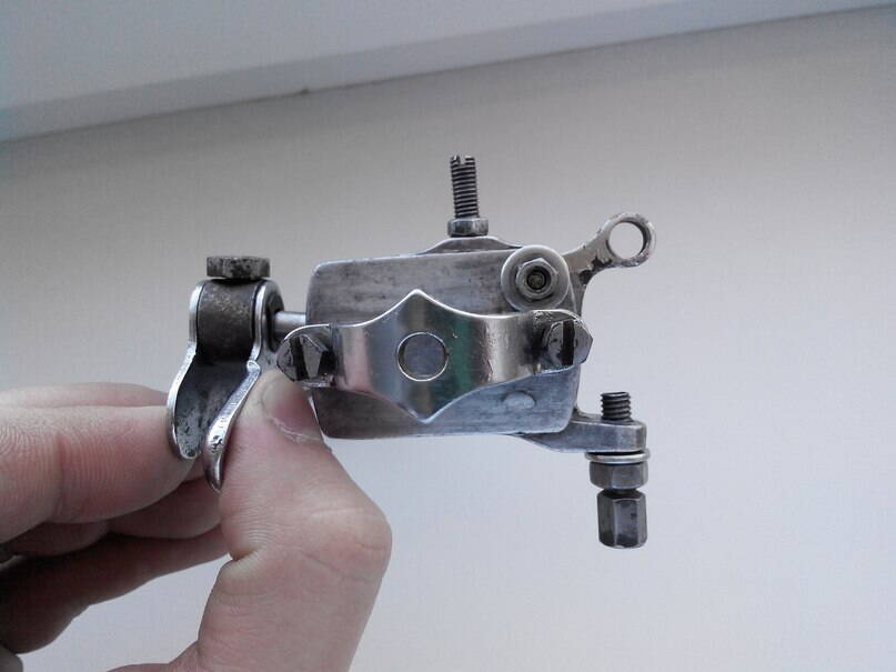

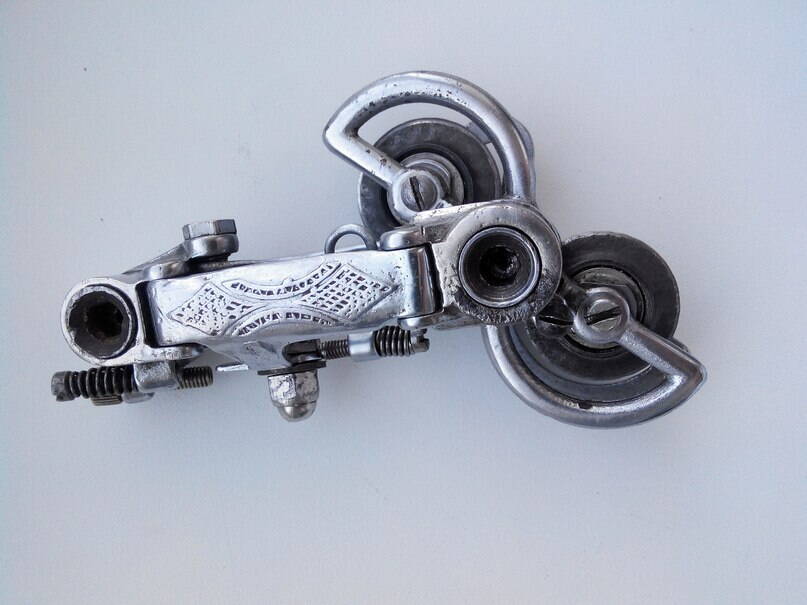

Было решено раму замотать в полиэтилен и отложить на полку для длительного хранения. Хотелось бы сначала собрать все компоненты родного обвеса, а уж потом перейти непосредственно к сбору почтенного Чемпиона.

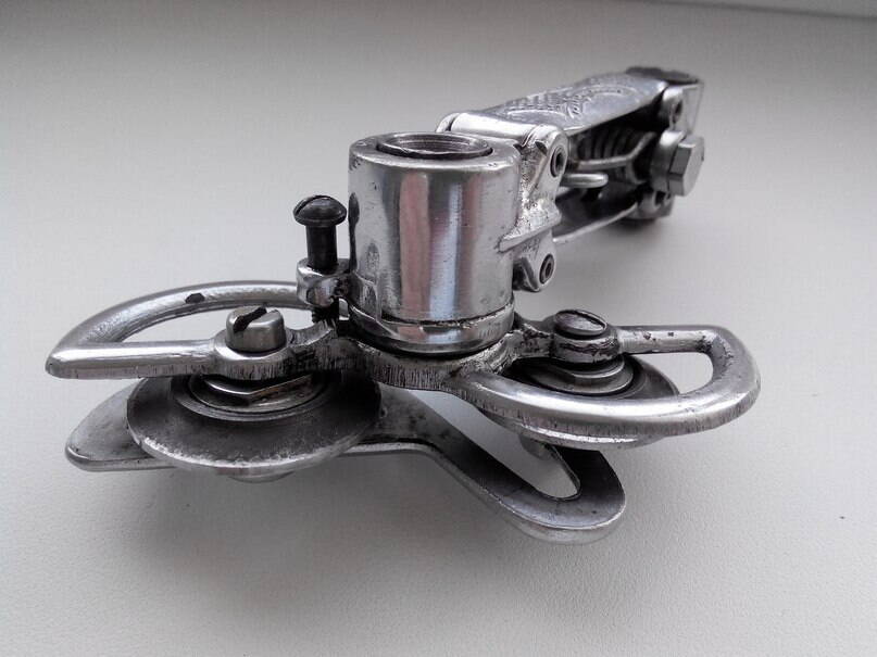

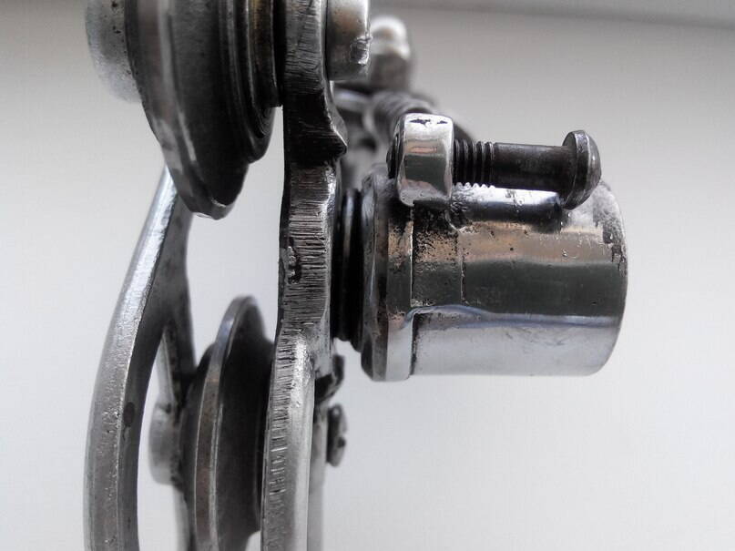

Заднюю перекидку Джентльмена-Чемпиона я купил в Одессе. Цена конечно немного завышена (на мой взгляд), но скрепя зубами шел к родному укомплектованию велосипеда.

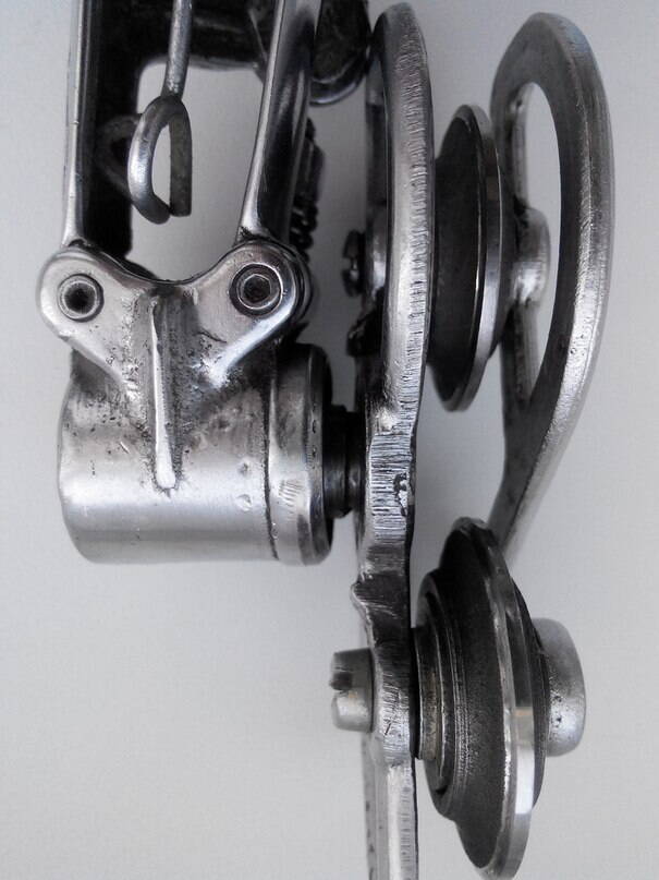

Пришла перекидка с неродными составляющими/отсутствующими родными составляющими

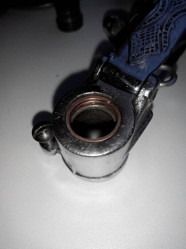

Болт крепления параллелограмма и рамки - оказался длинным и рамка болталась на параллелограмме.
1.jpg [ 75.03 КБ | Просмотров: 2396 ]
2.jpg [ 68.01 КБ | Просмотров: 2396 ]
3.jpg [ 66.66 КБ | Просмотров: 2396 ]
3а.jpg [ 83.88 КБ | Просмотров: 2396 ]

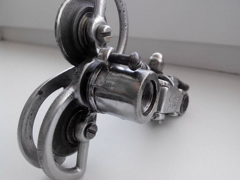

Посоветовался с ребятами на соседнем ресурсе и посоветовали как вариант использовать медную шайбу-проставку. Изготовление не заняло много труда, благо на работе подвернулась проволока нужного сечения.
4.jpg [ 33.75 КБ | Просмотров: 2396 ]
5.jpg [ 63.47 КБ | Просмотров: 2396 ]
6.jpg [ 80.8 КБ | Просмотров: 2396 ]
Изначально не угадал с высотой медной шайбы-проставки. Болт был недотянут, а рамка уже клинилась. Пришлось стачивать. После смазки машинным маслом деталь начала работать как часы.
Но тем не менее напрягает отсутствие недостающего компонента.
У кого есть подобная перекидка, покажите, пожалуйста, чего у меня нет?
 Заголовок сообщения: Re: ХВЗ Чемпион 61 года №9690
СообщениеДобавлено: 26.09.2015 11:00
Между блоком роликов и параллелограммом ставится шайба вогнутая с вырезом под внутреннюю спиральную пружину. Изображение

HENK75
ее роль: пыльник? уменьшает трение рамки о пареллелограмм?
А если сделать из обычной шайбы (просверлить отверстия под.. под... под пуцьку ... под пружину)? функционал её будет подобным :своего рода пыльник, проставочная шайба, снизит трение... или оставить как есть?
как то так :oops:
СообщениеДобавлено: 26.09.2015 11:45
Пыльник, удерживает смазку внутри, снижает трение.
СообщениеДобавлено: 26.09.2015 11:46
Латунная шайба снизила бы трение.

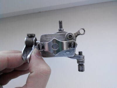

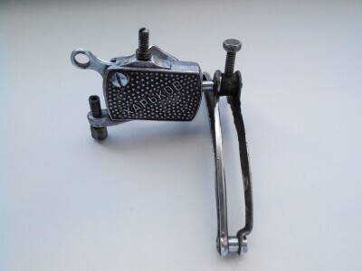

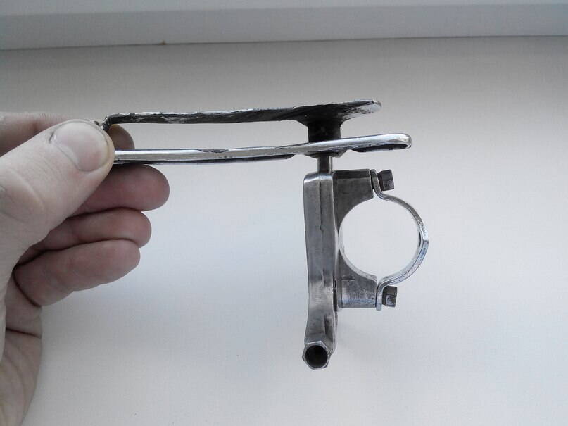

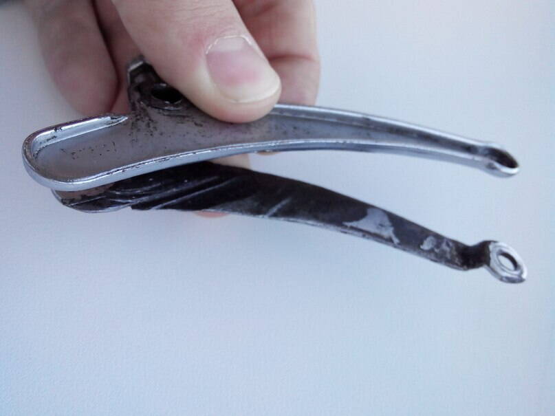

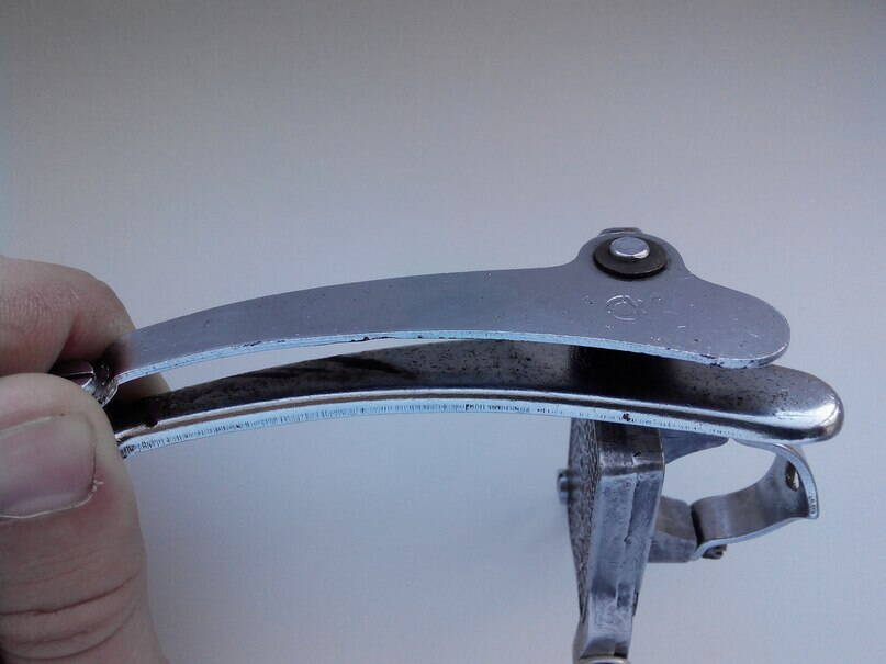

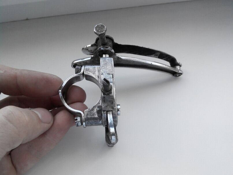

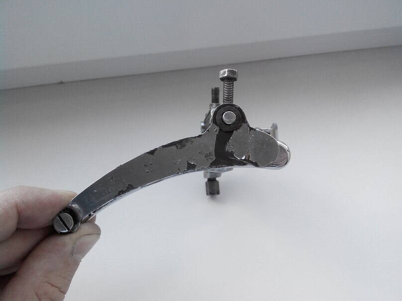

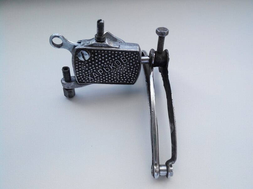

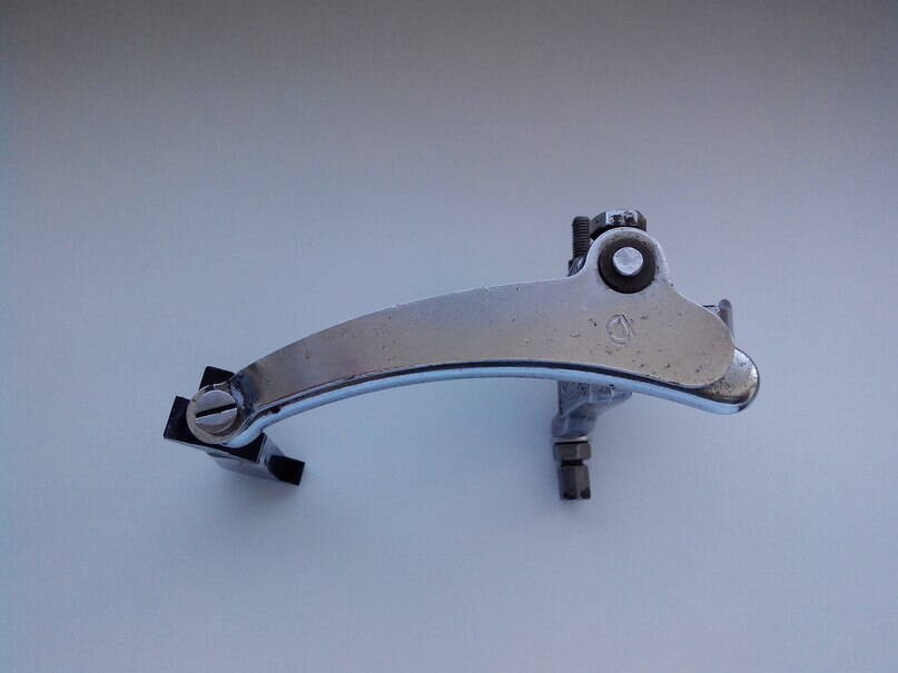

хвастаюсь своими находками на барахолке :oops: . Данный экземпляр обошелся мне в 30 грн. Я еще думал не дорого ли :D ?
1.jpg [ 59.79 КБ | Просмотров: 2270 ]
2.jpg [ 55.51 КБ | Просмотров: 2270 ]
3.jpg [ 54.11 КБ | Просмотров: 2270 ]
4.jpg [ 41.81 КБ | Просмотров: 2270 ]
5.jpg [ 48.49 КБ | Просмотров: 2270 ]
Видно, что рамка с дефектами от цепи. Почти протерта. Видны зазубрины?
6.jpg [ 49.88 КБ | Просмотров: 2270 ]
Знакомые подобную отдали за "спасибо" и пончик.
7.jpg [ 41.25 КБ | Просмотров: 2270 ]
8.jpg [ 54.8 КБ | Просмотров: 2270 ]
Спасибо за внимание.
СообщениеДобавлено: 29.09.2015 22:33
Теперь ещё найти бы полухомутик с отверстием в виде ромбика, совсем было бы хорошо.

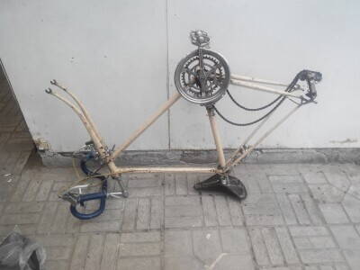

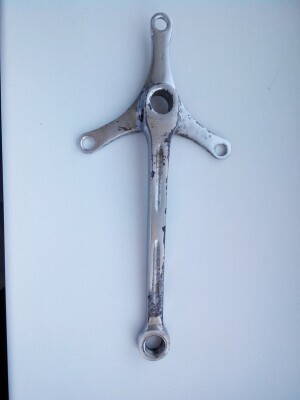

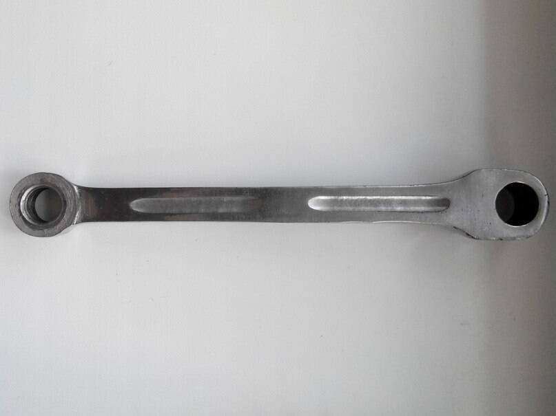

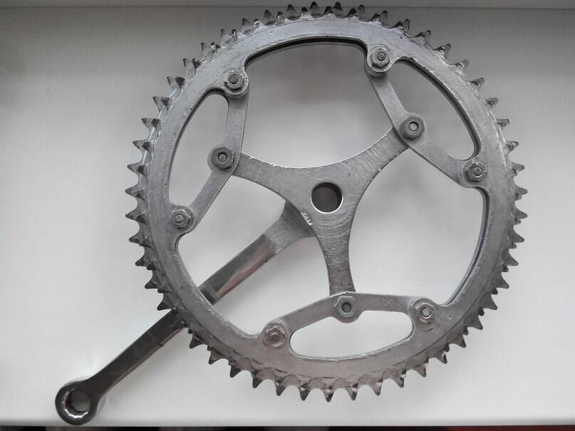

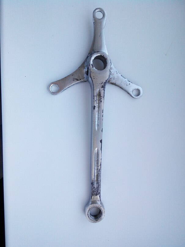

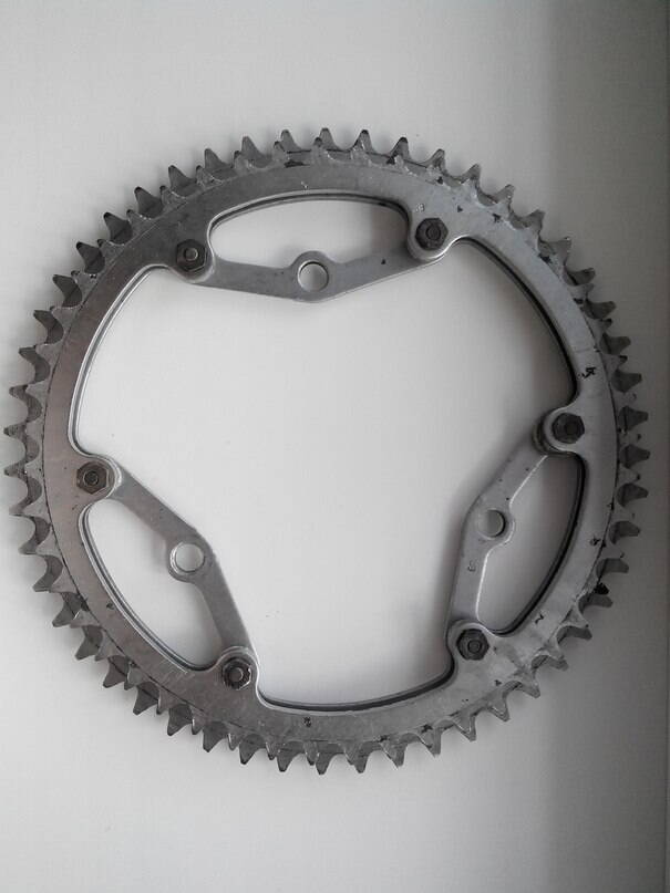

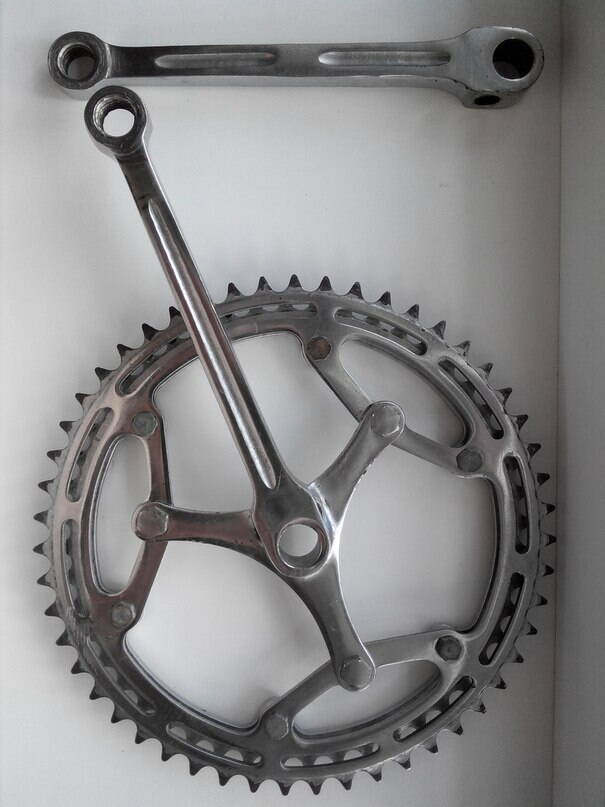

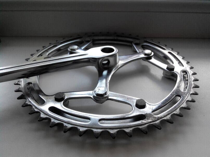

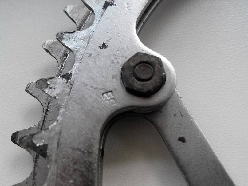

Система и правый шатун (левый родной) стояли изначально от туриста, вал каретки под клинья, чашки каретки имеют канавки... не мне Вам рассказывать, что из этого следует.
0.jpg [ 79.21 КБ | Просмотров: 2206 ]
Раз уж стремлюсь к первоначальному навесному оборудованию - то будь добр ищи оригинал. Поиски системы много времени на заняли, поспрашивал у одних, направили к другим, третьи из под полы достали и отправили по почте из Одессы. С горем пополам систему нашёл. Но на ней стояла обычная трёхлапка с одной длинной канавкой, вместо последовательных 2х коротких.
1.jpg [ 74.67 КБ | Просмотров: 2206 ]
5.jpg [ 38.72 КБ | Просмотров: 2206 ]
6.jpg [ 58.87 КБ | Просмотров: 2206 ]
2.jpg [ 90.75 КБ | Просмотров: 2206 ]
3.jpg [ 69.25 КБ | Просмотров: 2206 ]
7.jpg [ 80.65 КБ | Просмотров: 2206 ]
Опять поиски, объявления, сландо, сторонние ссайты... за 30 грн получил то что искал - трёхлапку с 2мя последовательными короткими канавками. Система в сборе.
4.jpg [ 45.42 КБ | Просмотров: 2206 ]
Вал оставил родной, чашки поменял, подшипники хочу оставить насыпного типа, (без сепаратора), клинья купил новые с запасом по 2грн/штуку.
Вот, в общем-то, и все про систему
Хотелось бы услышать критику.

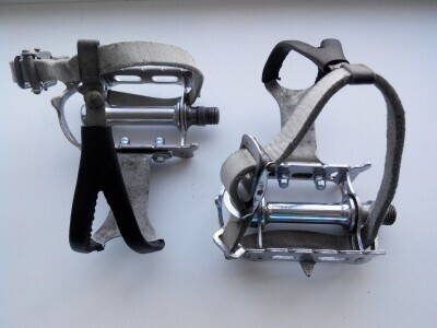

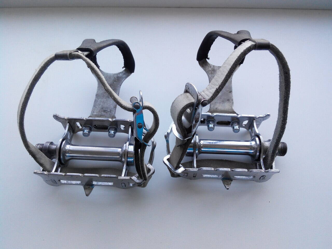

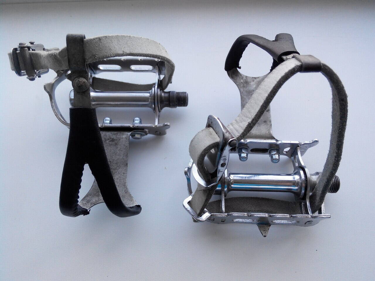

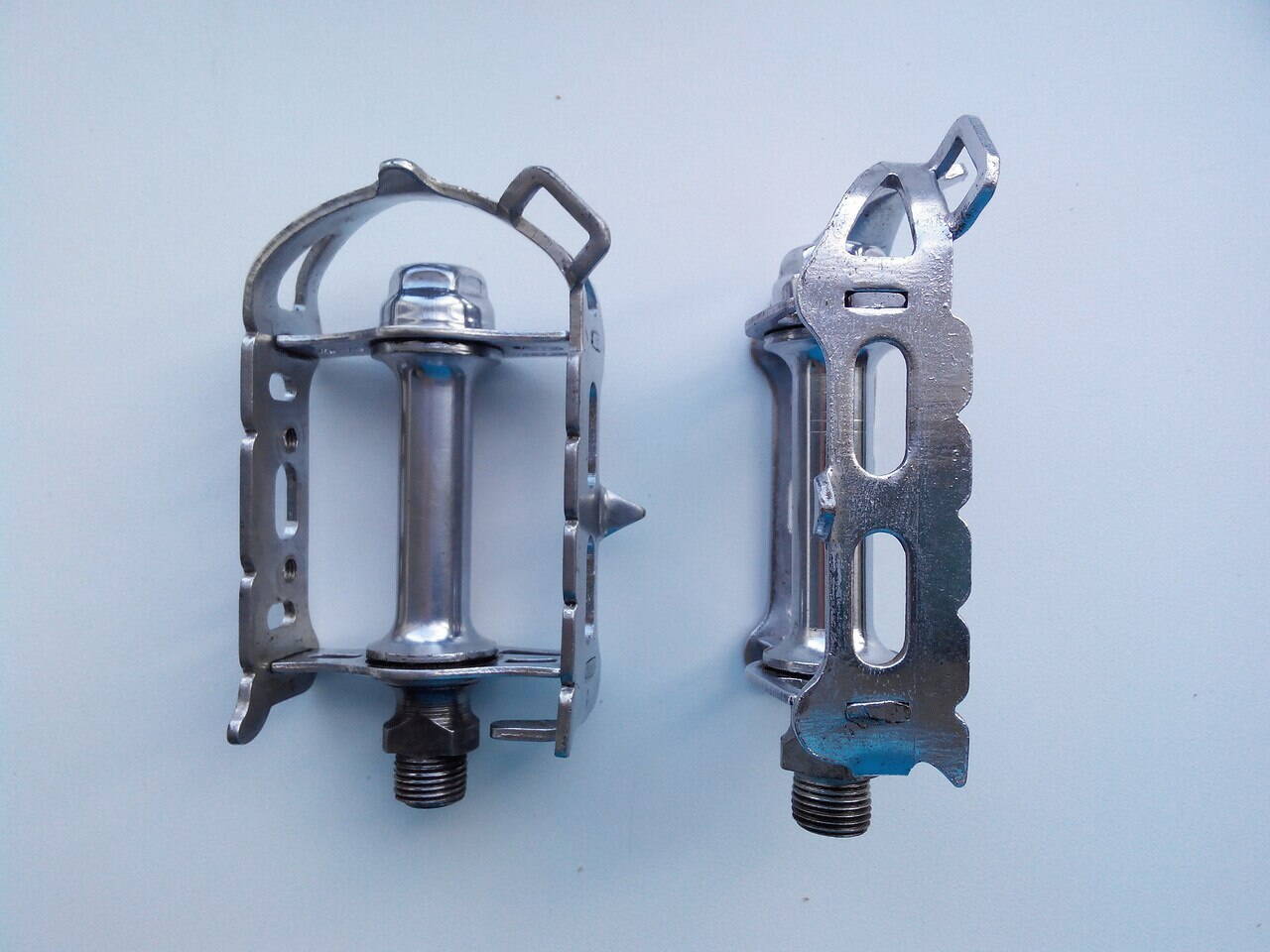

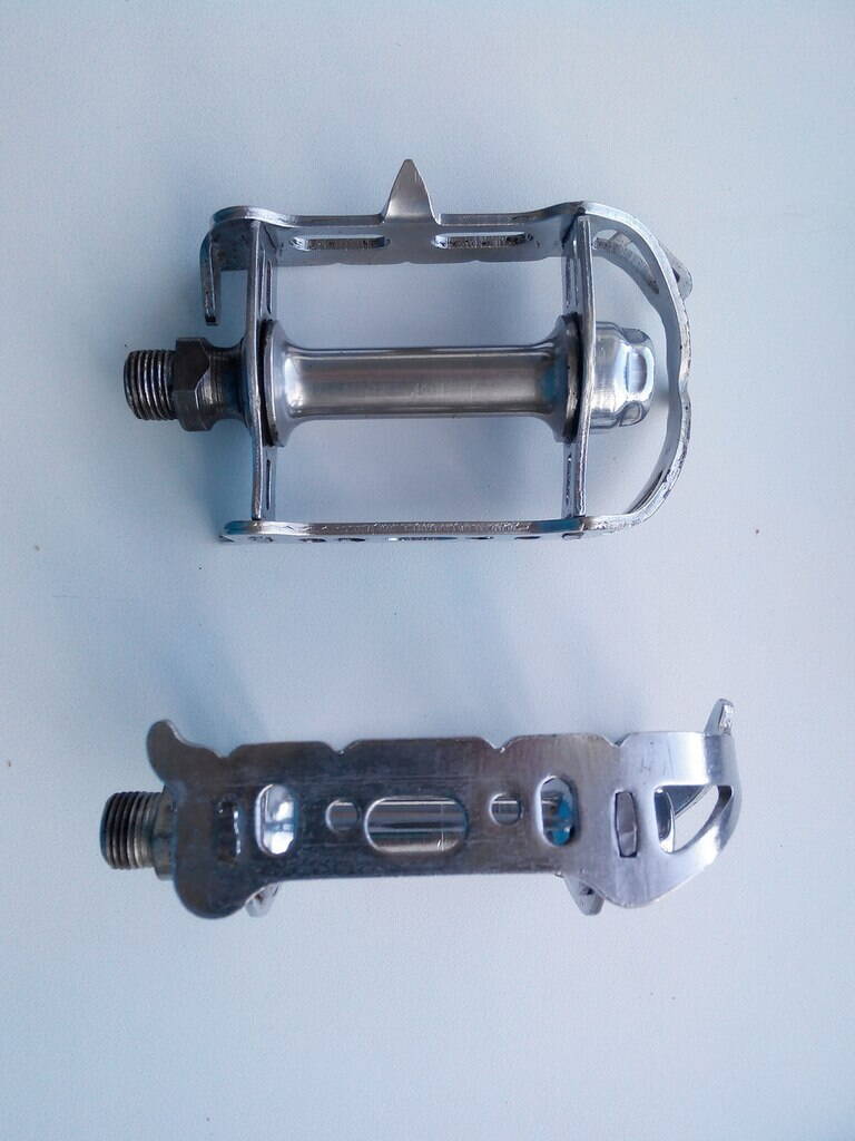

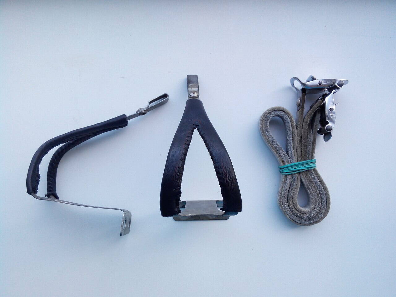

Педали на Чемпиона найти непросто. Пока довольствуемся тем, что есть, а есть от СШ.
1.jpg [ 179.52 КБ | Просмотров: 2153 ]
V2SCQDFwmSA.jpg [ 108.53 КБ | Просмотров: 2153 ]

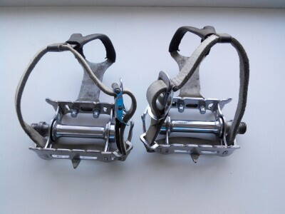

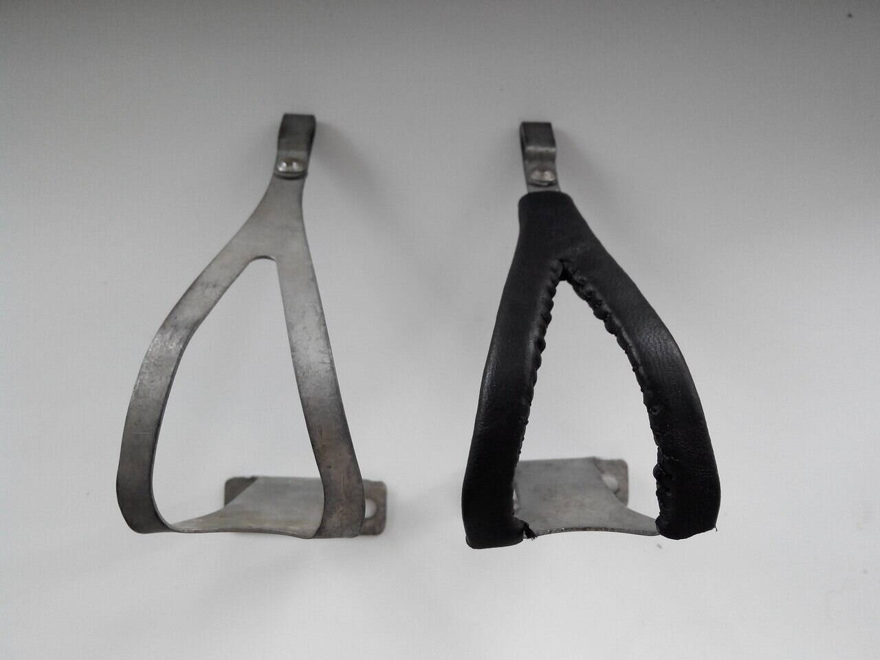

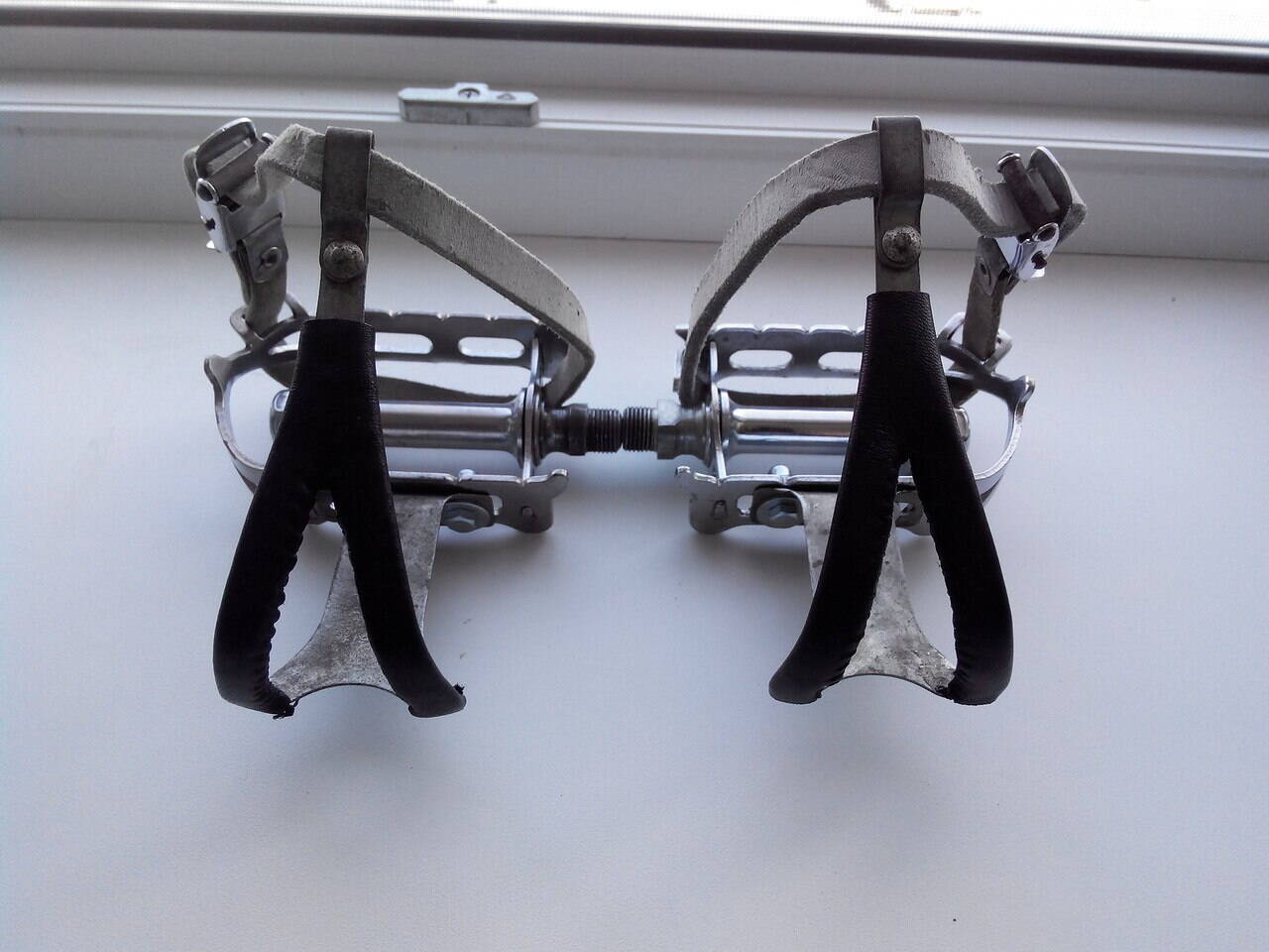

Приобрел туклипсы с ремешками за 100 р (не грн, а рэ).
Решил обшить туклипсы кожей, чтобы не царапали носки кроссовок.
3.jpg [ 109.01 КБ | Просмотров: 2153 ]
4.jpg [ 167.22 КБ | Просмотров: 2153 ]
5.jpg [ 193.09 КБ | Просмотров: 2153 ]
6.jpg [ 217.82 КБ | Просмотров: 2153 ]
7.jpg [ 220.72 КБ | Просмотров: 2153 ]
На мой взгляд, получилось неплохо. А как оно покажет себя в эксплуатации - посмотрим.
Пы.Сы.: Если кто-то продает педали от Чемпиона - в лс. Буду рад приобрести.
На сторонних ресурсах встречал Чемпионовские педали без пары, и у всех как на зло правая (может у кого есть левая?)

denis_ber
я тоже поначалу думал купить 2 правые и оси поменять. но я так привык к туклипсам, что уже неудобно без них ездить. а если ставить 2 правые - туклипсы будут в разные стороны :eek:
